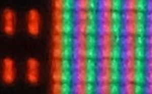

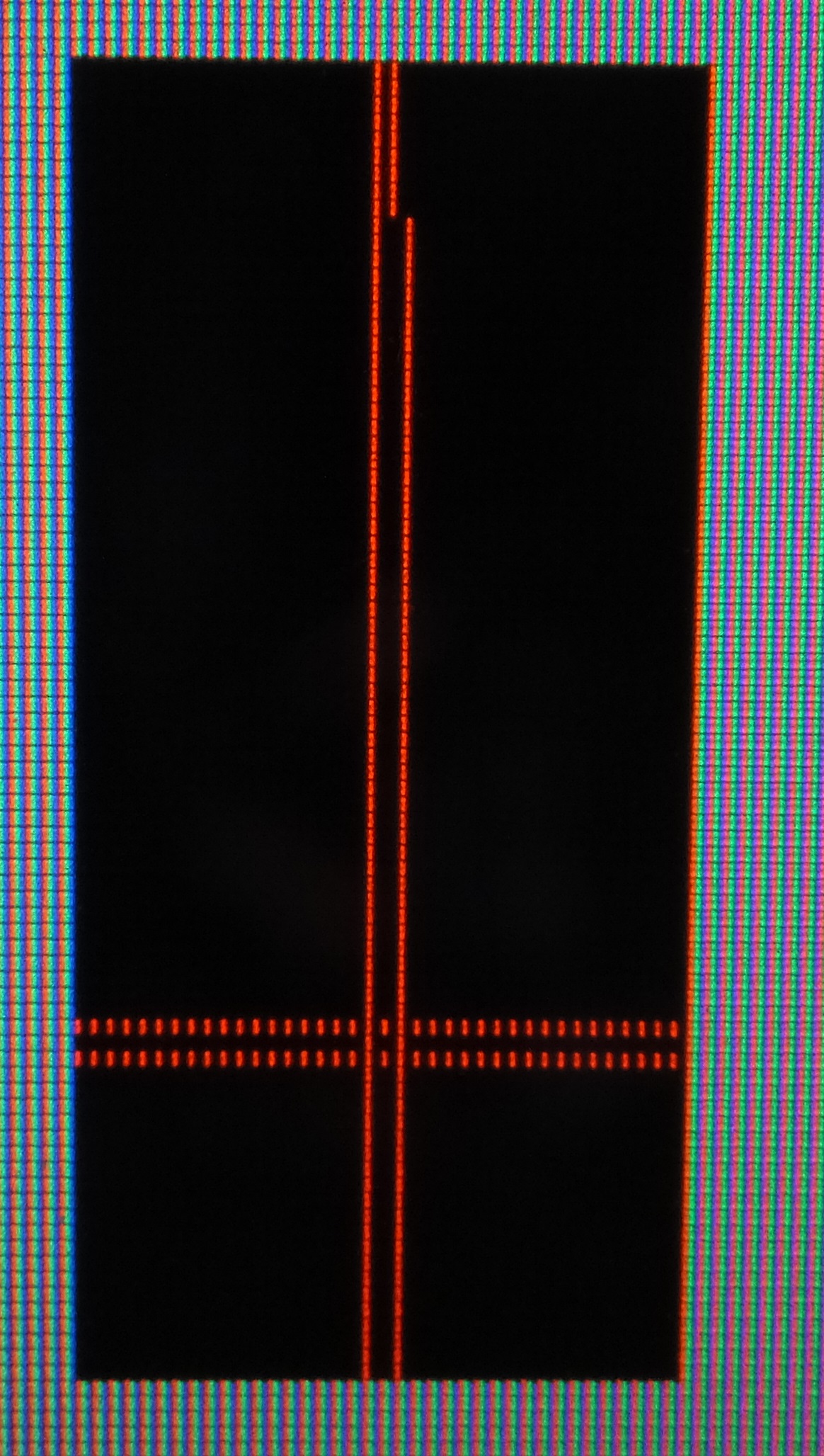

EskeRahn Skrevet 13. oktober 2014 Skrevet 13. oktober 2014 Jeg har lavet et simpelt testbillede hvor man let kan teste sine øjnes opløsningsøjne på telefon, phablet, tablet, laptop eller pc. Det skal vises i skærmens native opløsning. Altså fx skal de 960 pixel fylde halvdelen i bredden af en Full-HD skærm (1920x1080). Vær sikker på at din browser eller dine windows indstillinger ikke laver nogen zoomning eller udglatning, så billedet står med 100% zoom Du vil formentligt finde den fineste opløsningsevne ved den røde figur. (det var det for mig i hvert fald) Til min store overraskelse fandt jeg at mine øjne faktisk kunne se væsentlig finere detaljer end de simplere tests jeg har lavet før. De 1/7000 svarer til 0.5 bueminut, altså lidt finere end de 0.6' der fremføres her: http://www.wired.com/2010/06/iphone-4-retina-2/ men (dog) ikke så fint som de ned til 0,35' der nævnes her: http://www.cultofmac.com/173702/why-retina-isnt-enough-feature/ Er vældig spændt på hvor fint yngre øjne kan se.
Simen1 Skrevet 13. oktober 2014 Skrevet 13. oktober 2014 Jeg fikk 2,5-3,0 meter på min 24" FHD skjerm, altså 1/9400 - 1/11300. Merk at det er veldig stor forskjell på målemetodene. Jeg hadde neppe klart å lese bokstaver som er 5 piksler i høyden (synstest-bokstaver) på samme avstand.
EskeRahn Skrevet 13. oktober 2014 Forfatter Skrevet 13. oktober 2014 Jeg fikk 2,5-3,0 meter på min 24" FHD skjerm, altså 1/9400 - 1/11300. Merk at det er veldig stor forskjell på målemetodene. Jeg hadde neppe klart å lese bokstaver som er 5 piksler i høyden (synstest-bokstaver) på samme avstand. Tak for tal. Og helt enig, jeg snakker ekstrem grænse her. Dette viser at du KAN se så små detaljer, i det ekstreme tilfælde. Det siger intet om at det er nyttigt, men det siger at finere end ca 1/12000 kan du under ingen omstændigheder se. Altså betyder det at hvis du holder din telefon mere en 50cm (eller 20") væk, vil du ikke have glæde af opløsningen af en telefon som denne med 577ppi, uanset hvad bilede der vises. Prøv forresten gerne igen i morgen formiddag, mine øjne var klart bedre i formiddags end nu. Om det så er grundet lys af omgivelser eller øjnene der er blevet trætte ved jeg ikke....

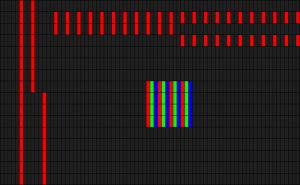

EskeRahn Skrevet 13. oktober 2014 Forfatter Skrevet 13. oktober 2014 Jeg fikk 2,5-3,0 meter på min 24" FHD skjerm, altså 1/9400 - 1/11300. Merk at det er veldig stor forskjell på målemetodene. Jeg hadde neppe klart å lese bokstaver som er 5 piksler i høyden (synstest-bokstaver) på samme avstand. PS er det forresten de vandrette eller de lodrette linier der flyder sammen først? For mig er det samme sted, hvilket jeg er overrasket over, da jeg ville forvente at forskellen var mindst tydelig i den retning subpixels er arrangeret RGB. Altså vandret i denne 30x forstørrede mock-up

Simen1 Skrevet 14. oktober 2014 Skrevet 14. oktober 2014 PS er det forresten de vandrette eller de lodrette linier der flyder sammen først? For mig er det samme sted, hvilket jeg er overrasket over, da jeg ville forvente at forskellen var mindst tydelig i den retning subpixels er arrangeret RGB. Altså vandret i denne 30x forstørrede mock-up SubPixels_2.png De flyter sammen på same sted her også. Jeg klarer ikke å skilne sub-piksler fra hverandre i den hvite linjen på samme avstand som jeg klarer å skille linjene fra hverandre. Jeg tror forklaringen er oppfatning av bredde vs lysintensitet. Lysintensiteten er den samme for horisontale linjer som for vertikale. Nært flyter sub-pikslene sammen og danner to streker strek, ikke to rader med subpiksler. På lengre avstand flyter linjene sammen og danner en felles linje. Forskjellen blir da bred linje med moderat lysstyrke vs smalere og mer intens linje. 1

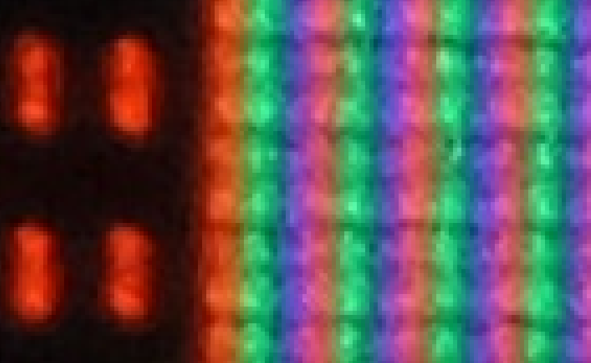

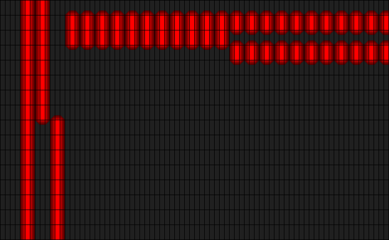

EskeRahn Skrevet 15. oktober 2014 Forfatter Skrevet 15. oktober 2014 . . Jeg tror forklaringen er oppfatning av bredde vs lysintensitet. Lysintensiteten er den samme for horisontale linjer som for vertikale. Nært flyter sub-pikslene sammen og danner to streker strek, ikke to rader med subpiksler. På lengre avstand flyter linjene sammen og danner en felles linje. Forskjellen blir da bred linje med moderat lysstyrke vs smalere og mer intens linje. Tror du har helt ret. Og lidt længere fra ser linierne ens ud. Min mock-up er for simpel, de enkelte subpixels 'bløder' ind i hinanden, som (let overdrevet) illustreret her: Her et udpluk af testbilledet på hvid baggrund, og hvordan det faktisk ser ud på en Samsung 275T+ (Desværre kun med mit F900exr, har lånt mit CX3 ud lige PT) -der ser således ud (klik for at forstørre) Hvor blødningen er mest tydelig hvis man ser omkring kanten til det 'hvide' i højre side hvor de røde pixels ser mere lyserøde ud inde i den hvide flade, og mere orange hvor de kun har en grøn ved siden af, og det må være blødning af grøn og blå ind i de røde. Så set på den måde er en skærm ikke helt ideel, da blødningen allerede udglatter lidt (og det er jo i normale sammenhænge et plus!), så det vi faktisk kan se er (en anelse) finere end det testen ovenfor giver.
