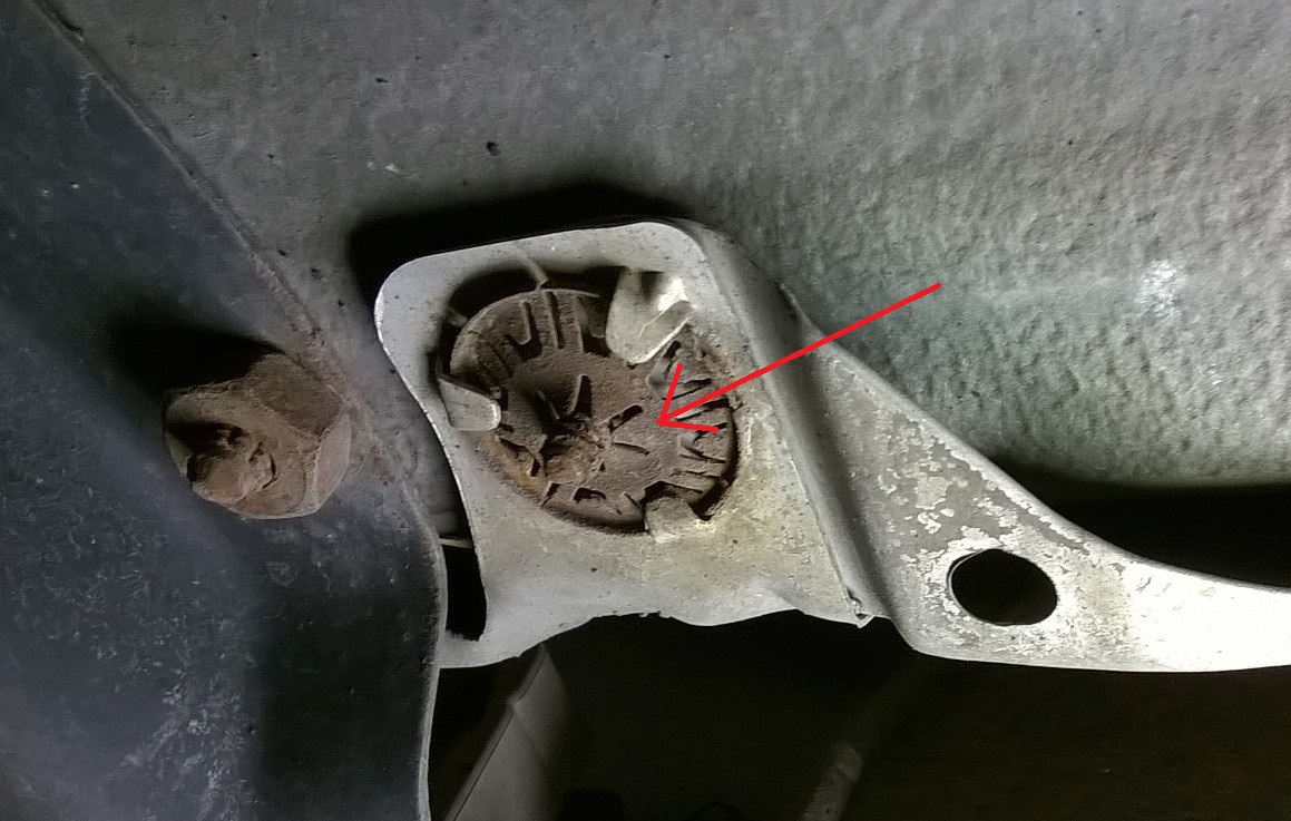

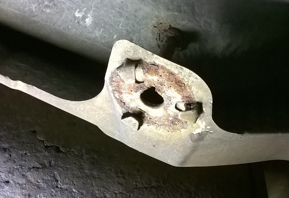

TWA Skrevet 6. oktober 2014 Skrevet 6. oktober 2014 (endret) Vet noen om og i tilfellet hvor jeg kan få tak i nye oppheng som vist på bildet? Dette er til beskyttelses-plater/blikk under Golf 4. Det er noen av de som har rustet bort, slik som på det andre bildet Evt smarte tips til hva jeg kan bruke i stedet? (Gjengene på boltene er såpass rustet at det ikke fungerer å skru på mutter) Endret 6. oktober 2014 av TWA
TWA Skrevet 9. oktober 2014 Forfatter Skrevet 9. oktober 2014 Ja, det hadde du rett i De kostet 7 kr stk. Takk for tips!
Mekker`n Skrevet 10. oktober 2014 Skrevet 10. oktober 2014 Stor skive og strips eller stor skive og bank på en 6mm mutter.
