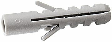

og det fulgte med slike plast-dingser pluss skruer:
Jeg har skjønt at man først borer et hull med størrelse tilsvarende nummeret på plast-pluggen, setter inn pluggen i hullet, deretter skrur man skruen inn.

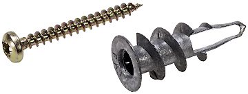

Det står at projektorfestet skal tåle opp til 15kg, men jeg er mer usikker på dette å skru ting i gips-tak. Det har jeg ikke gjort før. Er det bedre å bruke anker:
i stedet for en slik plast-plugg?
Dersom det er plater med rom på baksiden bør du benytte et ordentlig anker.
De nr. 2 der har jeg dårlige erfaringer med selv om de er enkle i bruk.
