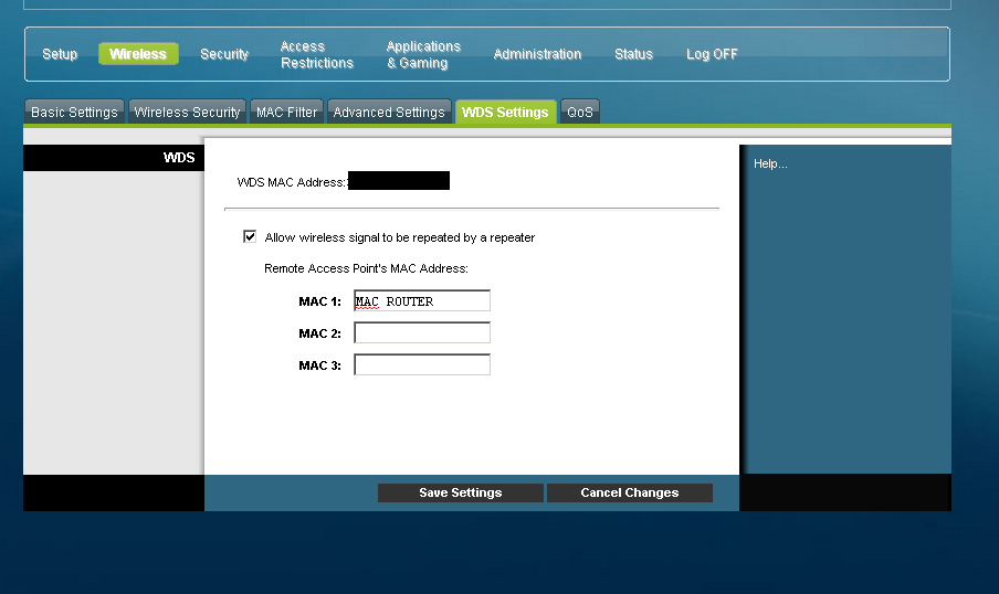

Heia Skrevet 22. september 2014 Del Skrevet 22. september 2014 (endret) Har søkt i forumet men ikke funnet noe emne om dette, beklager om det skulle finnes.. Har BB fra Get, kabel modemet er en Cisco EPC 3925, WIFI nettet fra denne rekker desverre ikke rundt i alle kriker og kroker her hjemme, så jeg tenkte å utvide med en repeater av merket ASUS RT-N12 /har hørt den skal være ok til formålet)... Oppsettet skal være forholdsvis enkelt, har googlet og ser av Cisco sin bruksanvisning at repeaters MAC skal legges inn i WDS menyen i Ciscoen.. WDS er undermeny i Wireless.. Men denne WDS undermenyen finnes ikke på mitt modem.. Har vært i kontakt med Get BB support, ingen hjelp å få der, de anbefalte meg å kontakte Cisco support!!!! I stedet går jeg til dette aldeles utmerkede forum og spør om hjelp... Noen som kan mer om Get sitt kabel modem enn både Get og I... Endret 22. september 2014 av Heia Lenke til kommentar https://www.diskusjon.no/topic/1629460-get-modem-cisco-epc3925-utvide-nett-med-repeater/

Heia Skrevet 23. september 2014 Forfatter Del Skrevet 23. september 2014 Hei begge to, og takk for svar... Jada, er klar over at RT-N12 er en ruter med innebygget repeater funskjon (var pris og positiv omtale som gjørde at jeg gikk for den)... Kablet forbindelse mellom enhetene blir vrient da jeg bor i ett gammelt murhus, og enhetene blir stående i hver sin etasjer, må evt til å bore gjennom gulv/tak og murvegger, så extender blir den eneste alternativet for meg.. Lurer likevel på.. GET Ciscoen, hvorfor vises ikke WDS menyen, må den settes i bridge modus før den vises? Lenke til kommentar https://www.diskusjon.no/topic/1629460-get-modem-cisco-epc3925-utvide-nett-med-repeater/#findComment-21997372
MrAHB Skrevet 23. september 2014 Del Skrevet 23. september 2014 Hei begge to, og takk for svar... Jada, er klar over at RT-N12 er en ruter med innebygget repeater funskjon (var pris og positiv omtale som gjørde at jeg gikk for den)... Kablet forbindelse mellom enhetene blir vrient da jeg bor i ett gammelt murhus, og enhetene blir stående i hver sin etasjer, må evt til å bore gjennom gulv/tak og murvegger, så extender blir den eneste alternativet for meg.. Lurer likevel på.. GET Ciscoen, hvorfor vises ikke WDS menyen, må den settes i bridge modus før den vises? Bridge er i allefall ikke det samme som repeater, det er to forskjellige modus.Repeater benyttes sammen med akesspunkt (eller ruter), men da må du ha godt signal. Lenke til kommentar https://www.diskusjon.no/topic/1629460-get-modem-cisco-epc3925-utvide-nett-med-repeater/#findComment-21997760
