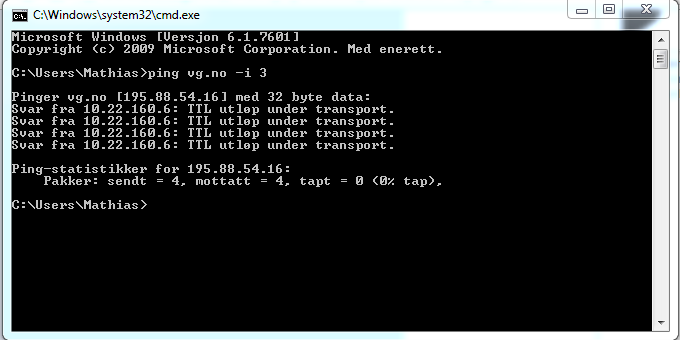

Hmm..
Kan du prøve med "-i 3" - for å verifisere at det fungerer å ha -i etter host.
Ellers så resultatene dine her ut som om det ikke er noe form for acl på ttl.
For sikkerhetsskyld:

Fra resultatene vi ser fra TS, så antar jeg at ISP ikke filtrerer ICMP meldinger, slik at testene TS gjør går gjennom.
Fra IOS (cisco firmware) spesifikasjonen kan man definere protokoller man filtrerer på. ISP er nok smart nok til å slippe gjennom ICMP slik at man ikke kan gjøre som vi nå :tease:
Dette gjør det litt mer omstedig og teste, siden vi må sende testpakker med UDP eller TCP.
hping er et fint verktøy som kan benyttes - http://www.hping.org/.
Problemet her at ikke nødvendigvis en random host på andre siden vil svare.
Derfor blir kanskje beste testen å endre på maskinen - windows registeret.
