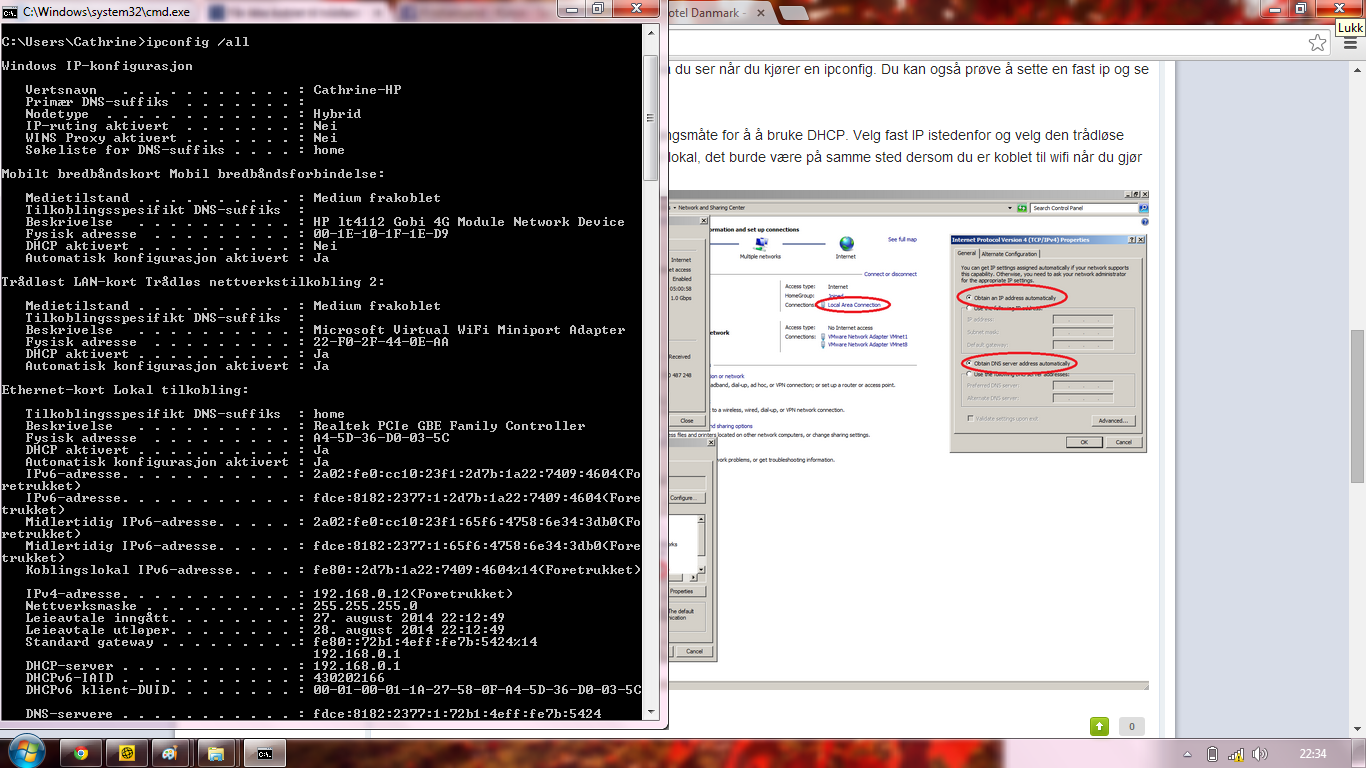

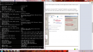

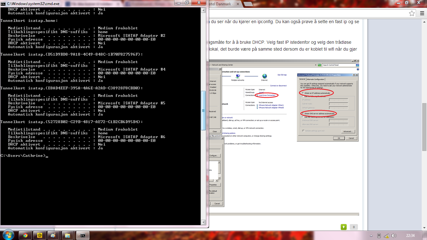

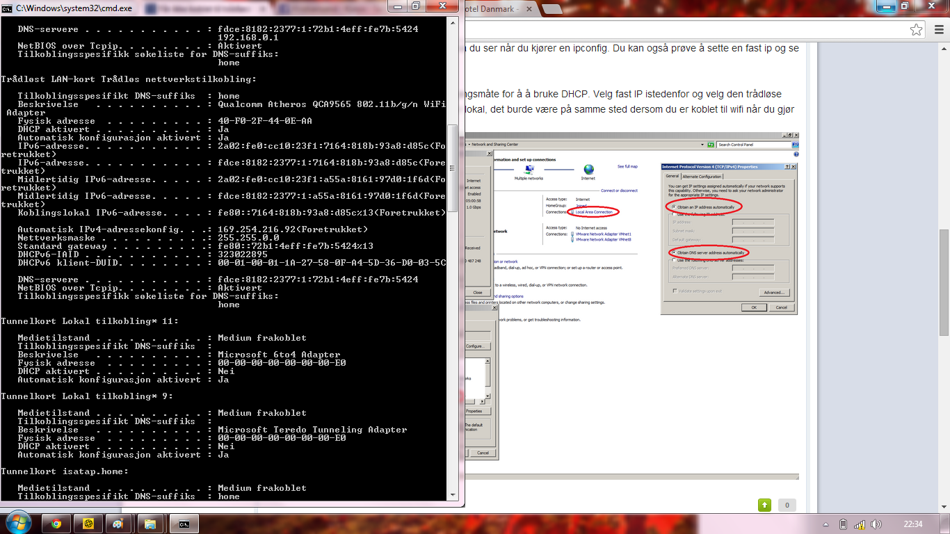

Charming Skrevet 27. august 2014 Forfatter Skrevet 27. august 2014 Jeg har nå vedlagt hva jeg får opp etter ip config i 3 bilder (riktig rekkefølge).

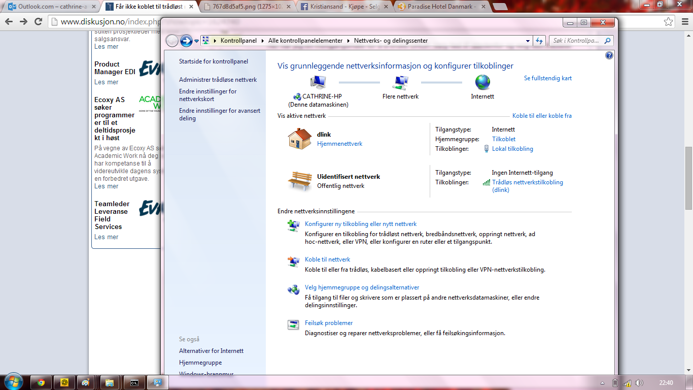

Charming Skrevet 27. august 2014 Forfatter Skrevet 27. august 2014 Har sjekket at det er automatisk ip adresse og dns som står som innstillt på lokalt nettverk (og trådløst). Har som du ser av vedlegget også tilkoblet med Lokalt nettverk. Nå står det selvsagt ikke noen feilmelding siden jeg sitter med kabel i PC'en... Det ser du kun av det lille utropstegnet nede i høyre hjørnet mitt..
Charming Skrevet 27. august 2014 Forfatter Skrevet 27. august 2014 Obs! Når jeg tenker meg om, så ble ip configen jeg sendte deg utført med nettverkskabelen i PCen. Blir "alt feil" da..? Si fra om jeg skal ta den ut og gjøre dette på nytt.
Chris93 Skrevet 27. august 2014 Skrevet 27. august 2014 Det blir feil, ja. Gjør det mens du er koblet til wifi. Etter du har gjort det kan du prøve å se om det hjelper med fast IP. Ellers hadde det vært greit å vite hvilken router som er i bruk, samt hvilken PC du bruker. Du kan prøve å slå av og på routeren og se om det hjelper.
