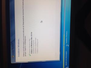

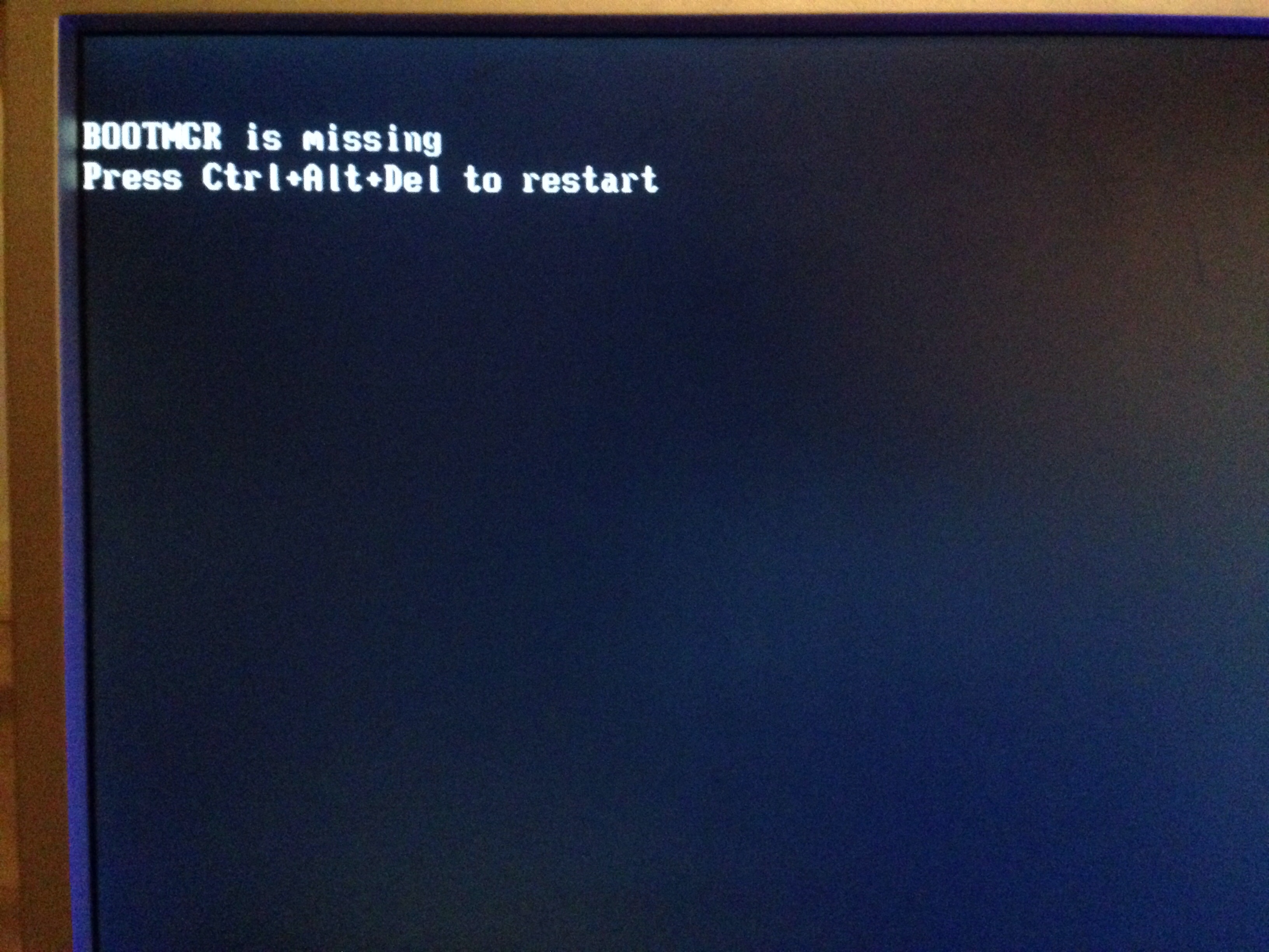

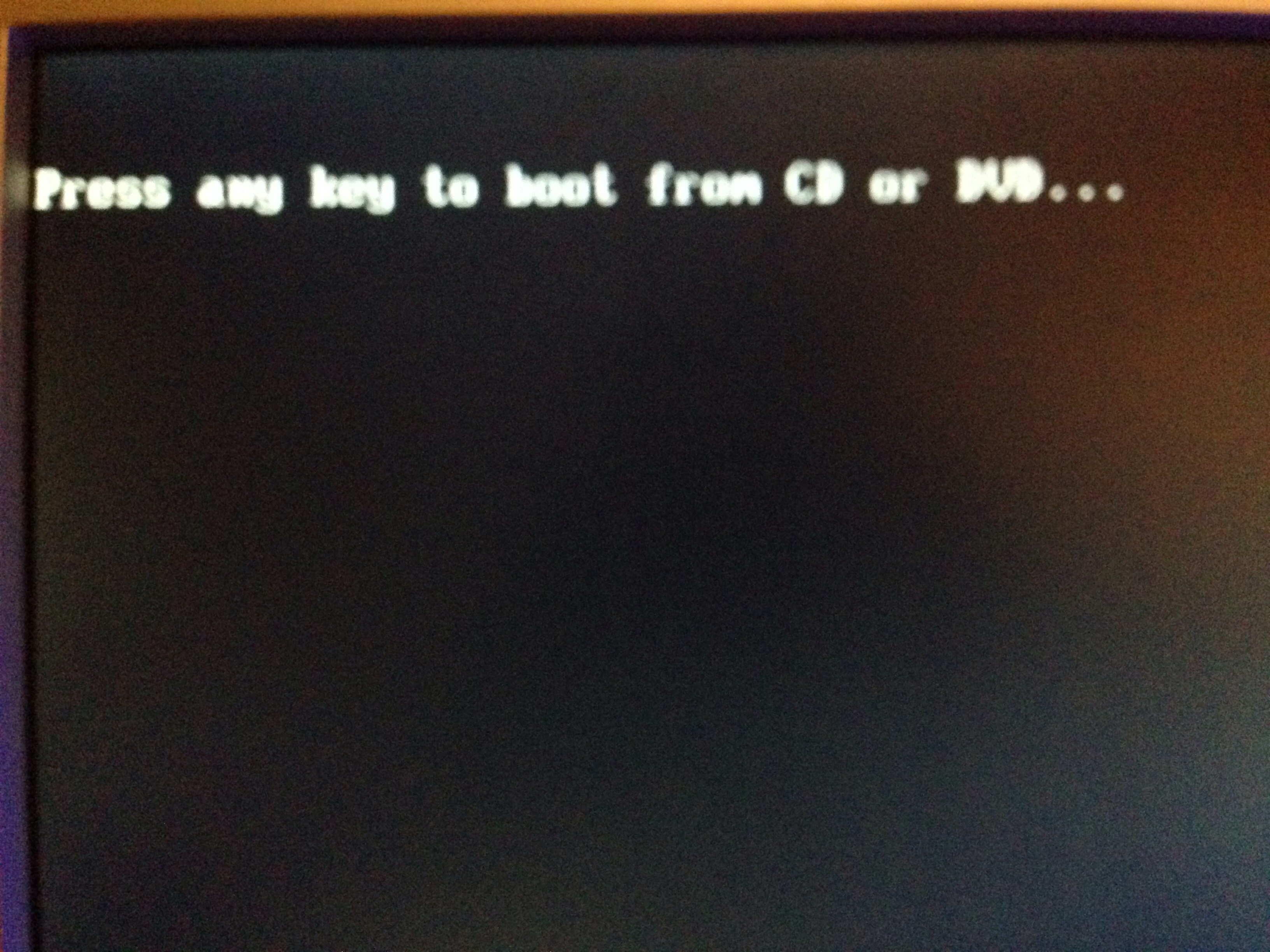

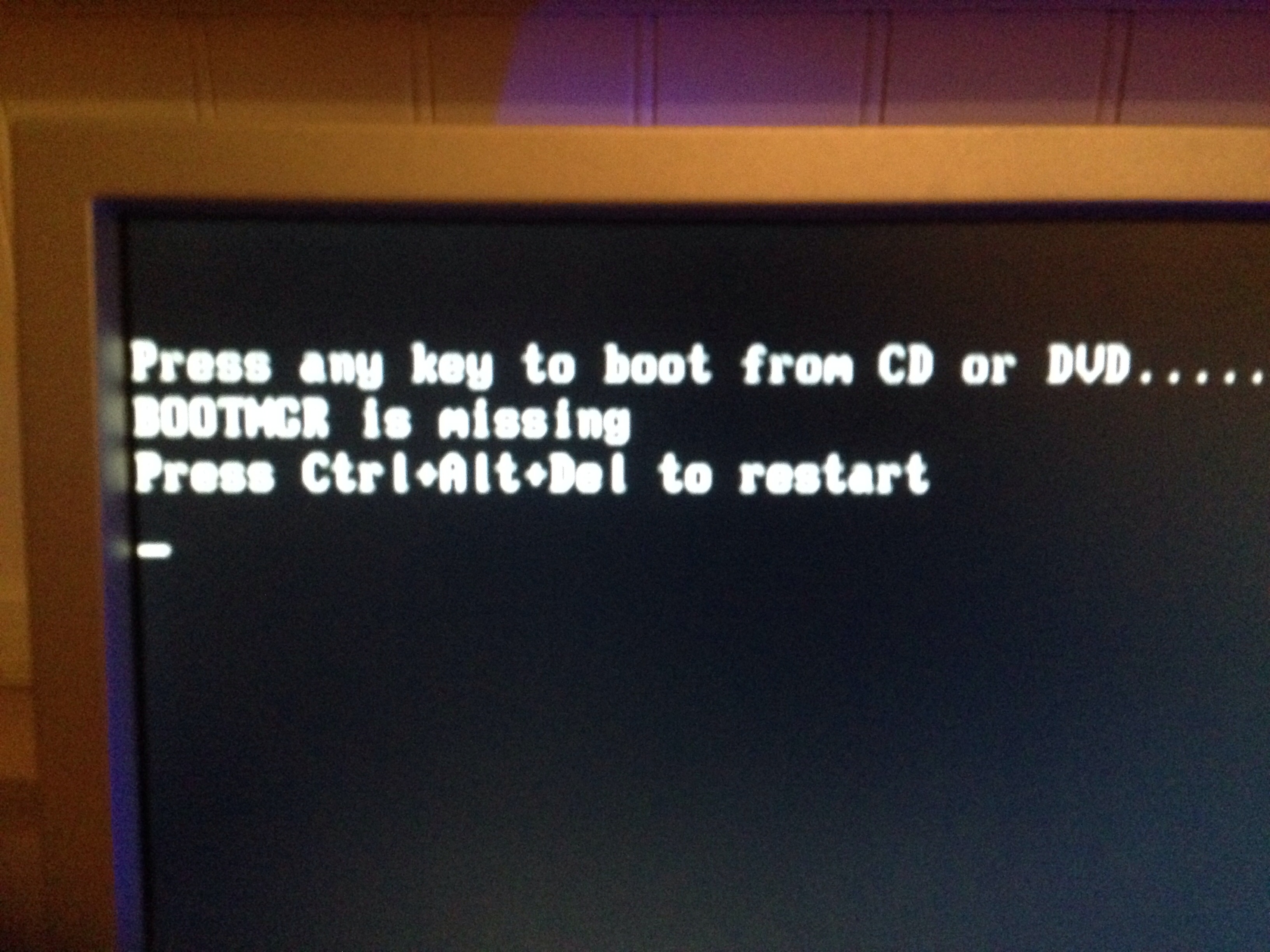

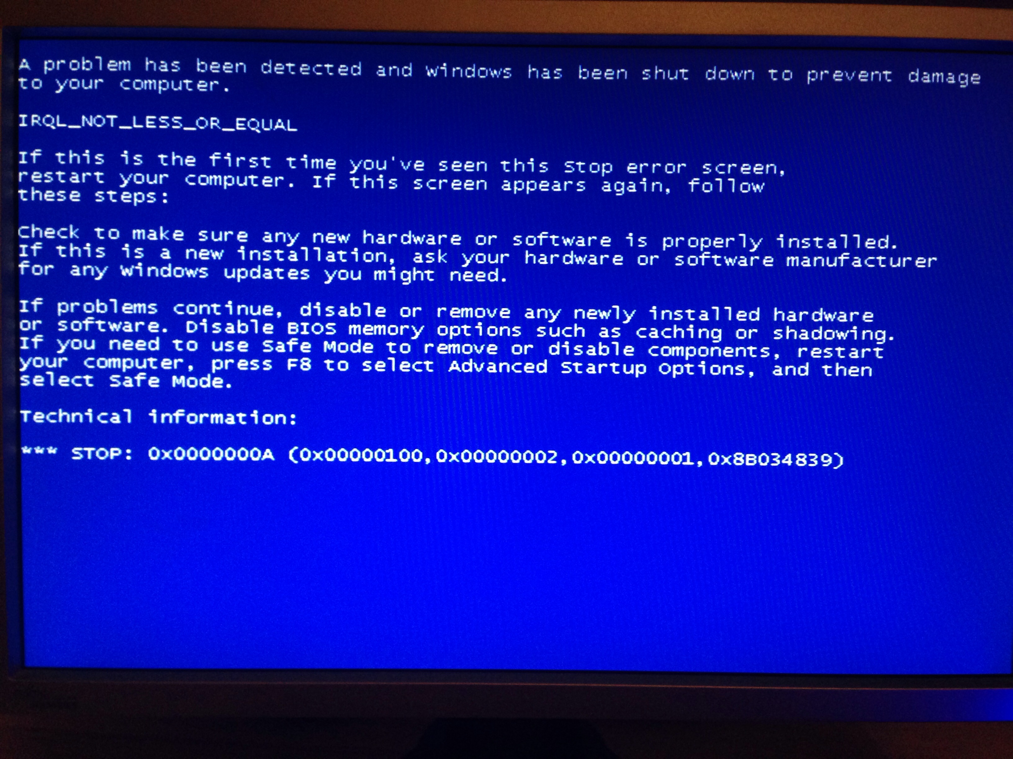

nukem1231 Skrevet 23. august 2014 Skrevet 23. august 2014 Hei. Jeg har en stasjonær MSI som får blue screen! Jeg vet egentlig ikke hva som er med pcn, for jeg starter pcn så står det at BOOTMGR mangler, og jeg vet ikke hva det er. Jeg setter inn en Windows installasjoner CD og starter den opp Så kommer det en svart skjerm med tekst der det står det at jeg skal trykke på hvilken som helst knapp for å fortsette, men etter noen sekunder så duker det opp at BOOTMGR mangler Og når det kommer opp så for jeg ikke fortsette lengre med installasjons CD'n. Men hvis jeg er kjapp nok så trykker jeg en knapp før det kommer opp at BOOTMGR mangler og da fortsetter jeg til installasjonen og den funker helt fint til selve installasjonen del 2 der dukker det opp blue screen ! Etter dette kan jeg ikke gjøre noe! Har prøvd forskjellige ting men ingen ting fungerer...

Hårek Skrevet 24. august 2014 Skrevet 24. august 2014 Hvilken Windows versjon har den hatt før? Kanskje PC / BIOS er for gammel for å kjøre Win7. "BOOTMGR is missing" betyr at BIOS har funnet disken, bootloader har funnet en NTFS partisjon å boote fra, men så mangler det en fil. Det kan bety at det er noe feil med disken. Men man kan også få en slik melding hvis man f.eks har en minnepinne tilkoblet.
nukem1231 Skrevet 24. august 2014 Forfatter Skrevet 24. august 2014 Hvilken Windows versjon har den hatt før? Kanskje PC / BIOS er for gammel for å kjøre Win7. "BOOTMGR is missing" betyr at BIOS har funnet disken, bootloader har funnet en NTFS partisjon å boote fra, men så mangler det en fil. Det kan bety at det er noe feil med disken. Men man kan også få en slik melding hvis man f.eks har en minnepinne tilkoblet. men jeg har ikke koblet til noe USB, kan det være hdd'en som er ødelagt eller har virus ellerno?For når jeg installere Windows 7 så kommer det blue screen. Kan det være hdd'en? Hva en disk forresten? Mener du hdd? Er ikke en pc mann
Hårek Skrevet 24. august 2014 Skrevet 24. august 2014 Slik jeg forstår det så fikk du "BOOTMGR is missing" før du begynte på å installere Win7. Det tyder på et problem med HDD (disken). Enten er innholdet slettet / korrupt, eller selve disken har et problem. Blåskjermen under installasjon kan være noe annet, det er mange muligheter. En av mulighetene er at PC ikke er kompatibel med Win7, derfor lurte jeg på om det var en annen versjon før. http://social.technet.microsoft.com/Forums/windows/en-US/d5329bfd-c2fb-440f-a0b5-074323a79bf8/how-to-stop-blue-screen-of-death-in-case-of-windows-7?forum=w7itprohardware
Kjetil Lura Skrevet 24. august 2014 Skrevet 24. august 2014 Denne kan bety dårlig driver: Stop:0x0000000A. Finnes et hav av den, men lenge siden jeg har sett den.
nukem1231 Skrevet 24. august 2014 Forfatter Skrevet 24. august 2014 Denne kan bety dårlig driver: Stop:0x0000000A. Finnes et hav av den, men lenge siden jeg har sett den. så jeg burde prøve å bytte hhd til en ny?
Kjetil Lura Skrevet 24. august 2014 Skrevet 24. august 2014 Klarer du å kjøre formater, eller har du testet det. Kjør grundig.
