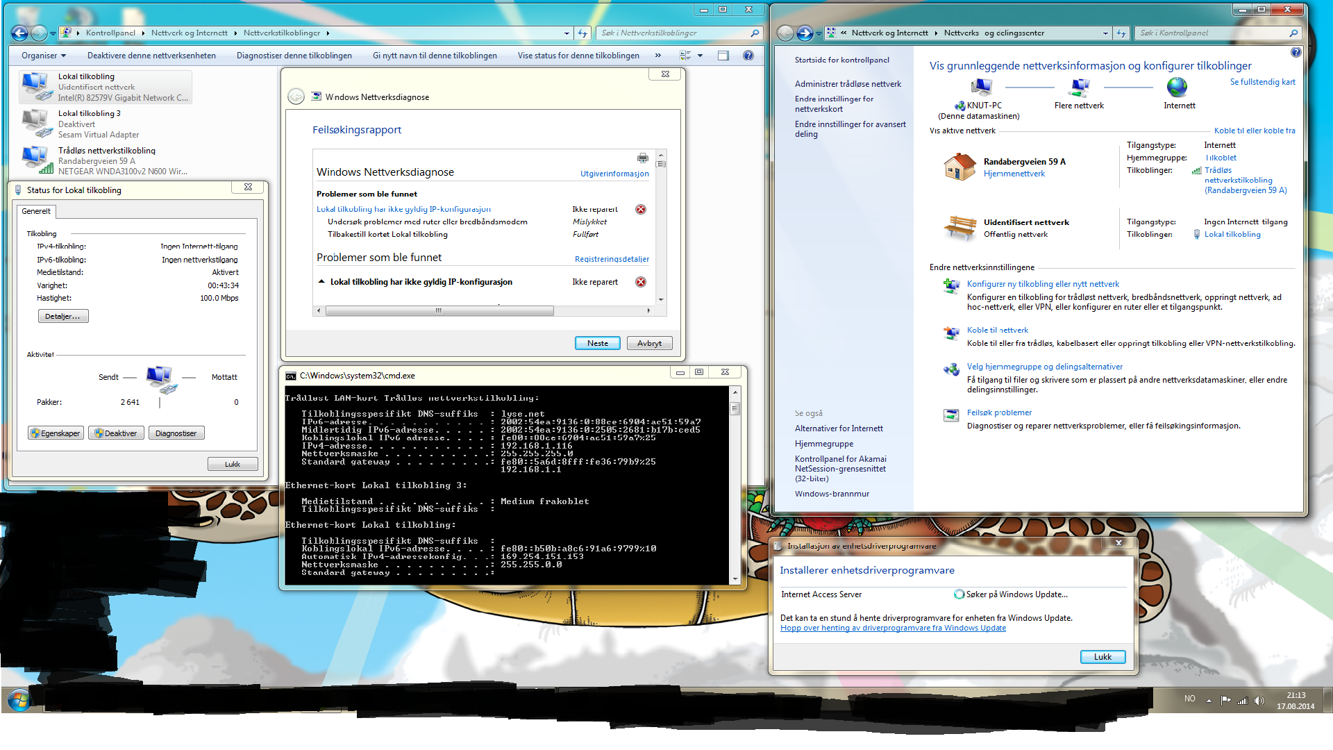

Sånn ser det ut når jeg går i CMD og kjører ipconfig, har også prøvd og kjøre iprelase og iprenew men dette funker heller ikke!
Her er også et bilde:
HJELP???!?!?! :ohmy:

C:\Users\Knut>ipconfig
Windows IP-konfigurasjon
Trådløst LAN-kort Trådløs nettverkstilkobling:
Tilkoblingsspesifikt DNS-suffiks : lyse.net
IPv6-adresse. . . . . . . . . . . : 2002:54ea:9136:0:88ce:6904:ac51:59a7
Midlertidig IPv6-adresse. . . . . : 2002:54ea:9136:0:2505:2681:b17b:ced5
Koblingslokal IPv6-adresse. . . . : fe80::88ce:6904:ac51:59a7%25
IPv4-adresse. . . . . . . . . . . : 192.168.1.116
Nettverksmaske . . . . . . . . . .: 255.255.255.0
Standard gateway . . . . . . . . .: fe80::5a6d:8fff:fe36:79b9%25
192.168.1.1
Ethernet-kort Lokal tilkobling 3:
Medietilstand . . . . . . . . . . : Medium frakoblet
Ethernet-kort Lokal tilkobling:
Koblingslokal IPv6-adresse. . . . : fe80::b50b:a8c6:91a6:9799%10
Automatisk IPv4-adressekonfig. . .: 169.254.151.153
Nettverksmaske . . . . . . . . . .: 255.255.0.0
Tunnelkort isatap.{49049EDD-EF99-4AA1-963F-EDAF7F23A9C8}:
Tunnelkort Teredo Tunneling Pseudo-Interface:
IPv6-adresse. . . . . . . . . . . : 2001:0:9d38:6ab8:3070:2319:ab15:6ec9
Koblingslokal IPv6-adresse. . . . : fe80::3070:2319:ab15:6ec9%11
Tunnelkort isatap.{7BAFE0E9-C5D5-4972-B490-097B20D382BA}:
Tunnelkort isatap.lyse.net:
