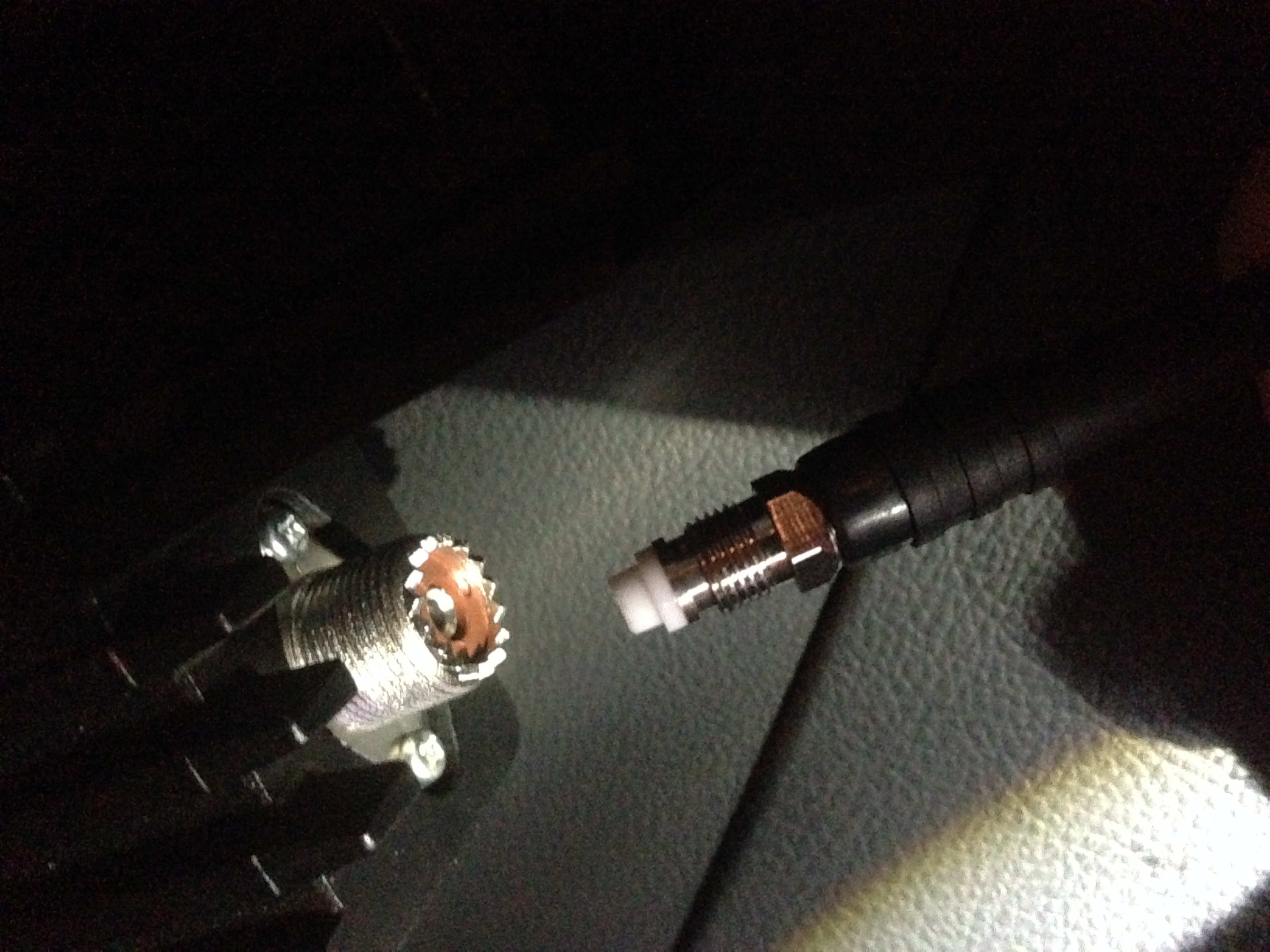

Tekna2 Skrevet 2. august 2014 Skrevet 2. august 2014 Har en mobil vhf radio, type Icom IC-F5020 serie og har en antenne type NMO fra sambandsradio.no som jeg skulle ha koblet til, men må ha en overgang fra antenne kabel inn på radioen.. noen som vet om det finnes en slik overgang? eller evt en annen antenne som kan kobles direkte på radioen? må være antenne med magnetfot. Antenneuttaket på radioen er som på bildet
nomore Skrevet 2. august 2014 Skrevet 2. august 2014 Pluggen i radioen er SO-239, og du trenger da en PL-259 plugg. Hvilken type plugg har antenna?
Tekna2 Skrevet 2. august 2014 Forfatter Skrevet 2. august 2014 dette står i teksten der jeg kjøpte antennen så da skal det egentlig passe? "RG-58U kabel med PL-259 kontakt terminert"
Tekna2 Skrevet 2. august 2014 Forfatter Skrevet 2. august 2014 Hmm .. noe som ikke stemmer likevel ..
nomore Skrevet 3. august 2014 Skrevet 3. august 2014 Det der er FME plugg, ikke PL-259. Artikkelnr 46-631-00 hos elfa.se så har du overgang fra FME til PL-259 Anbefaler deg å ikke klippe pluggen å krimpe/lodde på ny med mindre du har god erfaring med dette. Du risikerer å ende opp med ett dårlig resultat. I tillegg så er FME på kabelen veldig kjekt da den er liten å trekke rundt i faste installasjoner og det finnes overganger fra FME til så og si alt av utstyr du har behov for(i tilfelle du bytter ut radioen din).
