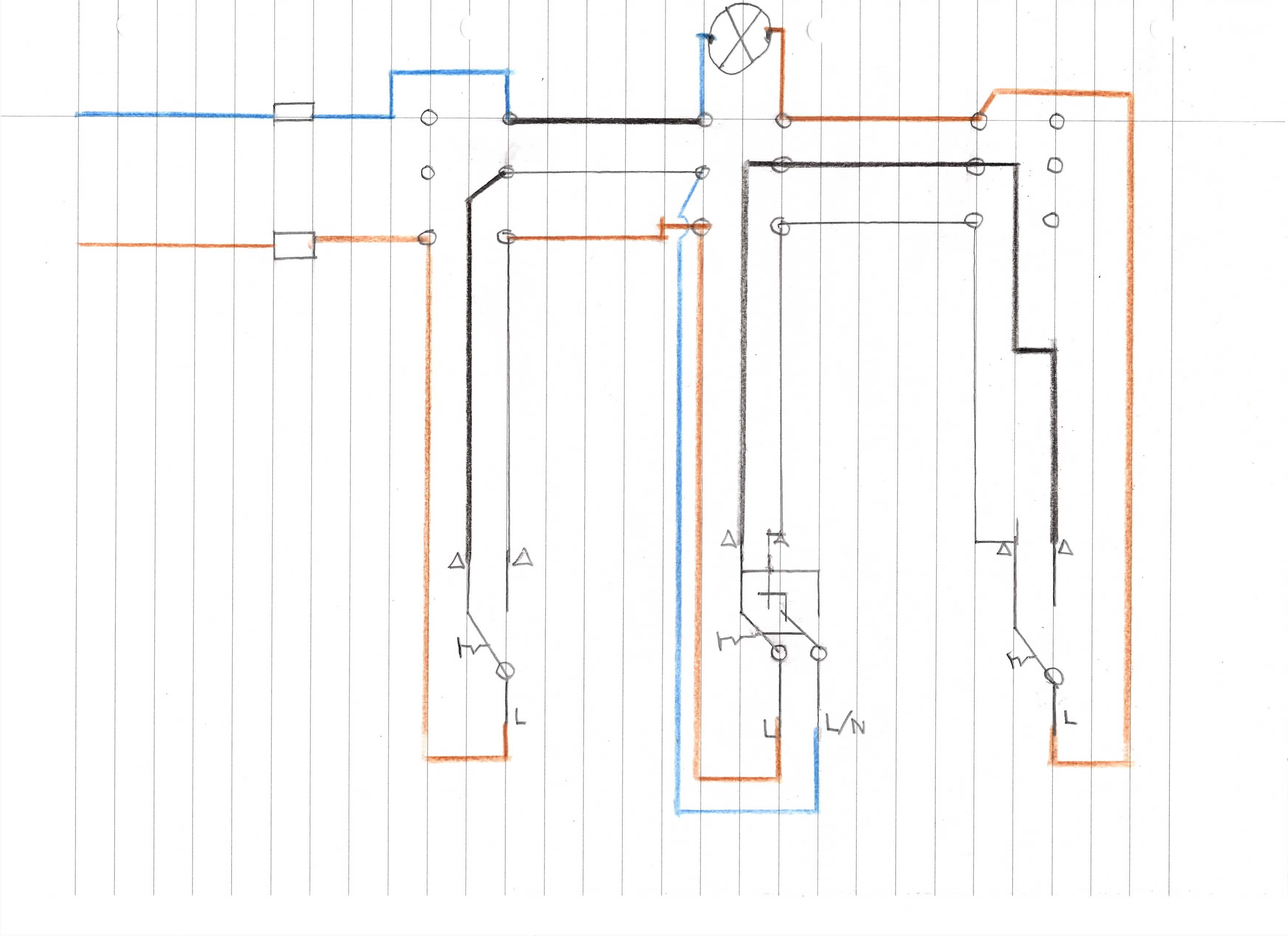

MysilBergsprekken92 Skrevet 5. august 2014 Skrevet 5. august 2014 Jeg savner den tida her. Min personlige favoritt på VG1. Har utrolig nok fortsatt tegningene liggende på pcen ferdig scannet inn
