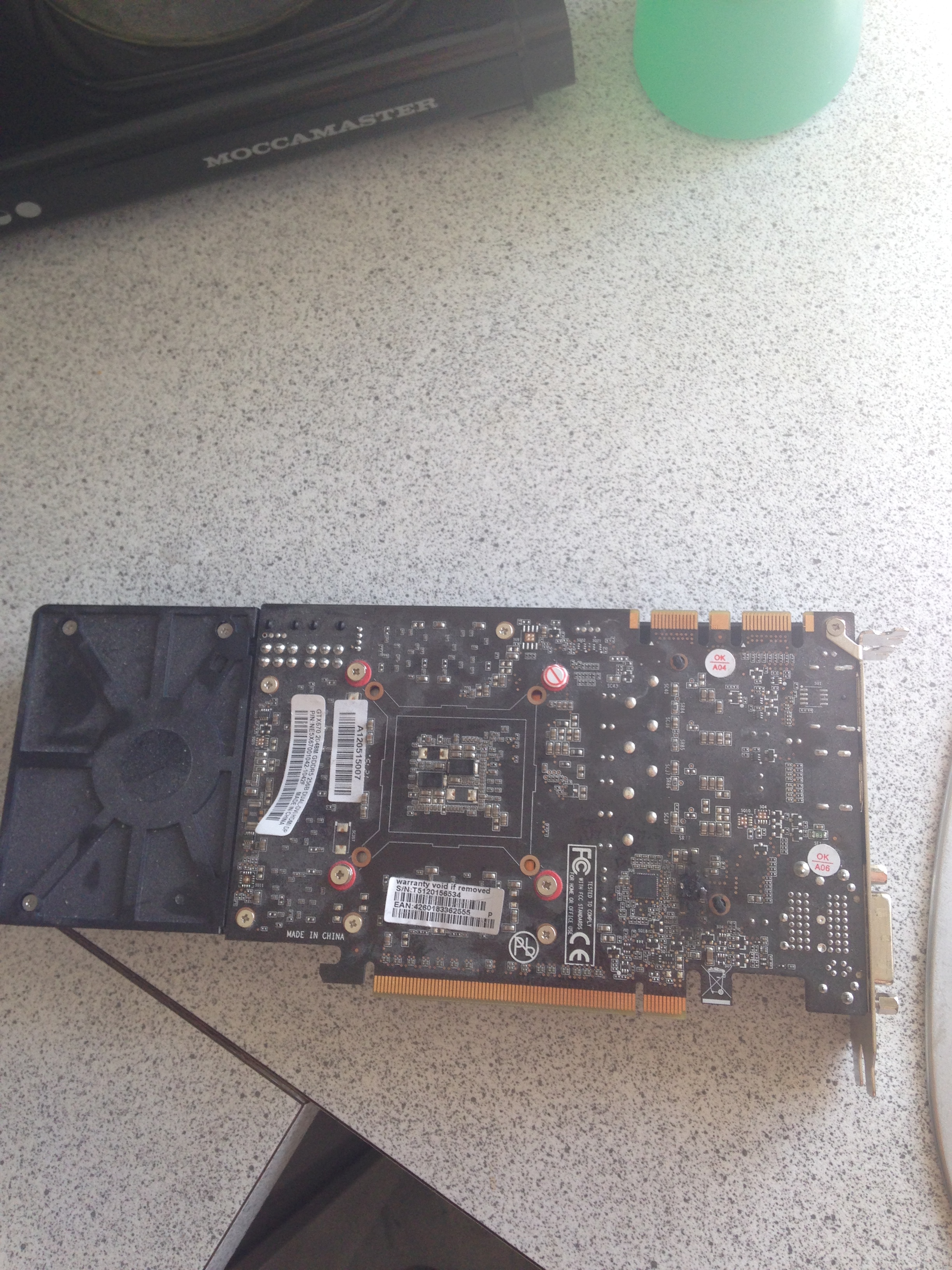

Hei! Mitt tidligere 670 GTX gikk over temperatur grensene igår, og gikk opp i røyk, og må derfor skaffe meg ett nytt skjermkort. Jeg har tenkt til å skaffe meg ett 770 GTX. Men er usikker på hvilket, har lyst til å skaffe det som har best kjøling av de, men som sagt så vet jeg ikke hvem av dem som har best kjøling.

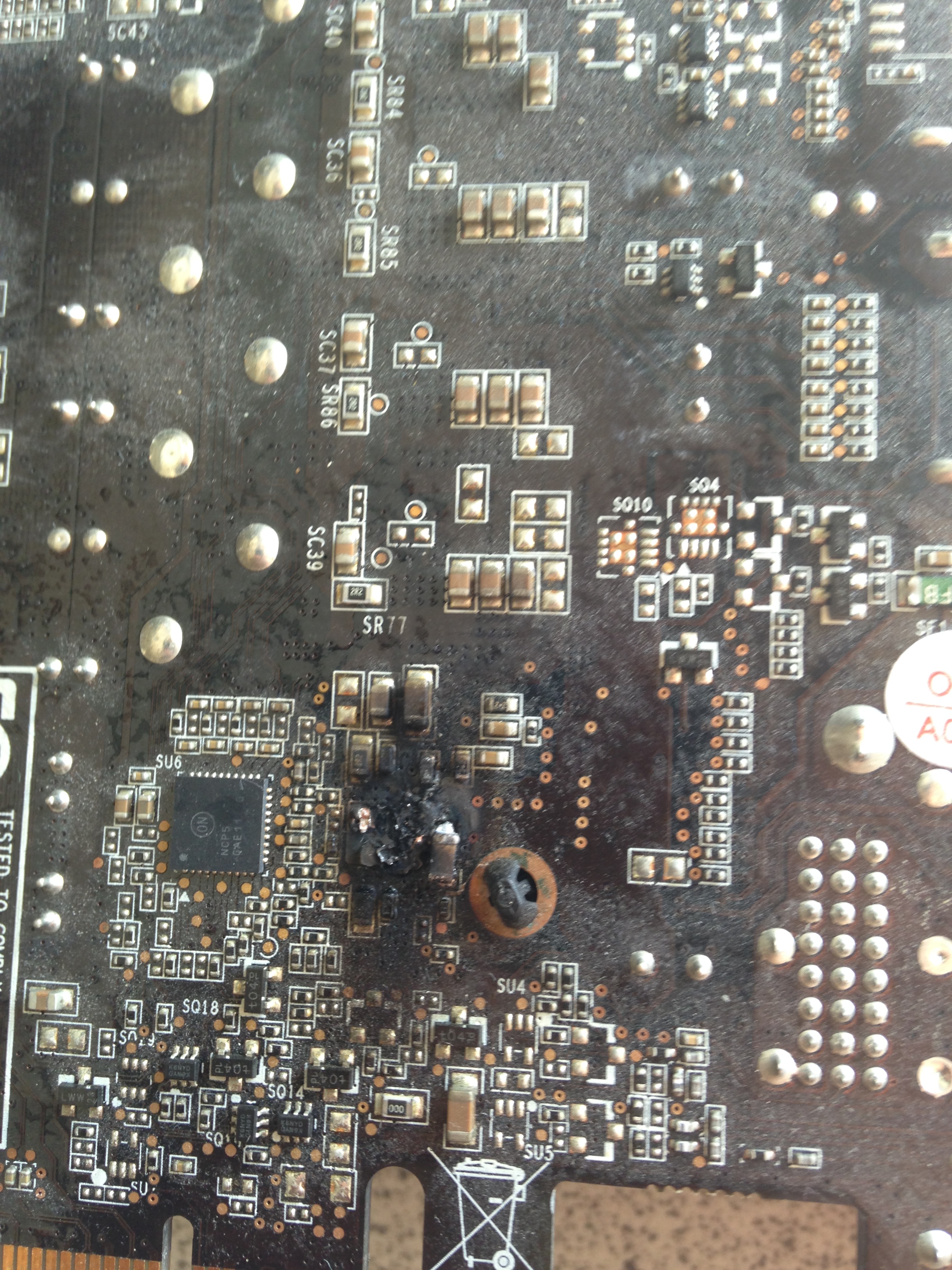

Den bokstaveligtalt begynte å ryke. PCen skrudde seg av, av seg selv og startet opp igjen, så sjekka jeg inne i kabinettet og der gnistra det og røyk som bare det. Måtte skyndte meg å dra ut strømledningen.
Heldigvis var det ikke noe mer som gikk galt.

Skjønner. Det hadde nok ikke noe med overoppheting å gjøre. ;)
Det var nok en kortslutning, som kommer som følge av defekte diskrete komponenter, dårlig strømforsyning, noe metall som kommer borti eller lynnedslag. Ja, etter bildene å dømme, så var GPUen (altså den delen som blir varm) uskadd, og varme har nok ikke noe med saken å gjøre.
Men spørsmålet her er hvordan du vet at de andre komponentene ikke tok skade? Har du testet dem?
For i visse tilfeller så kan noe slikt ta andre komponenter med seg i døden, selv om du ikke kan se det. Samt om det var strømforsyningen sin skyld, så kan den også finne på å drepe flere komponenter om man tester med noe nytt.
Har du ikke testet grundig med å kun kjøre integrert skjermkort, så kan det i verste fall ødelegge ditt nye kort også.
