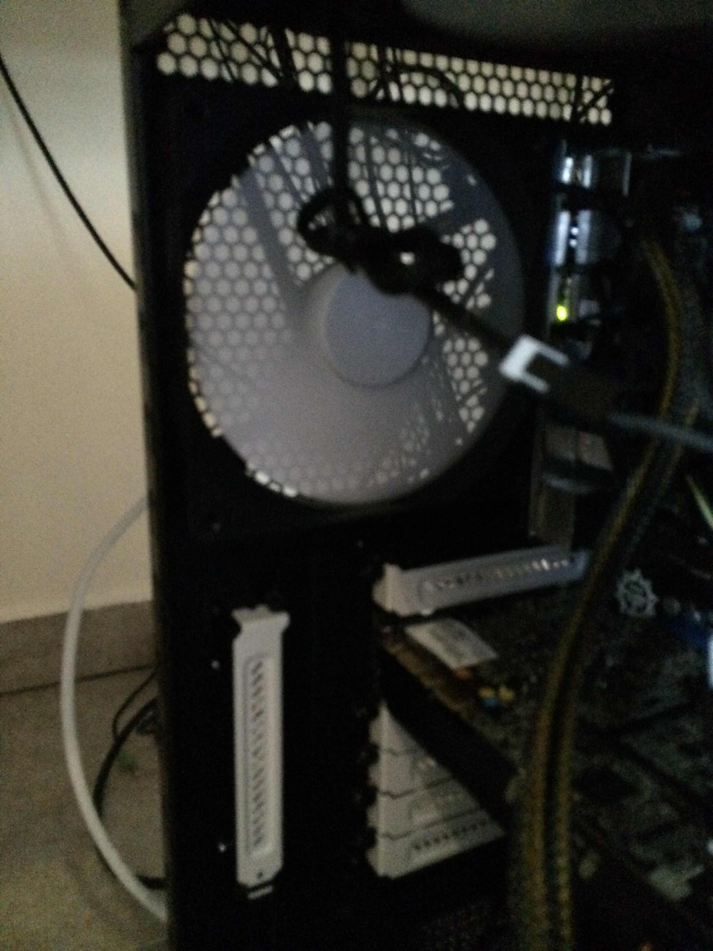

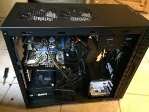

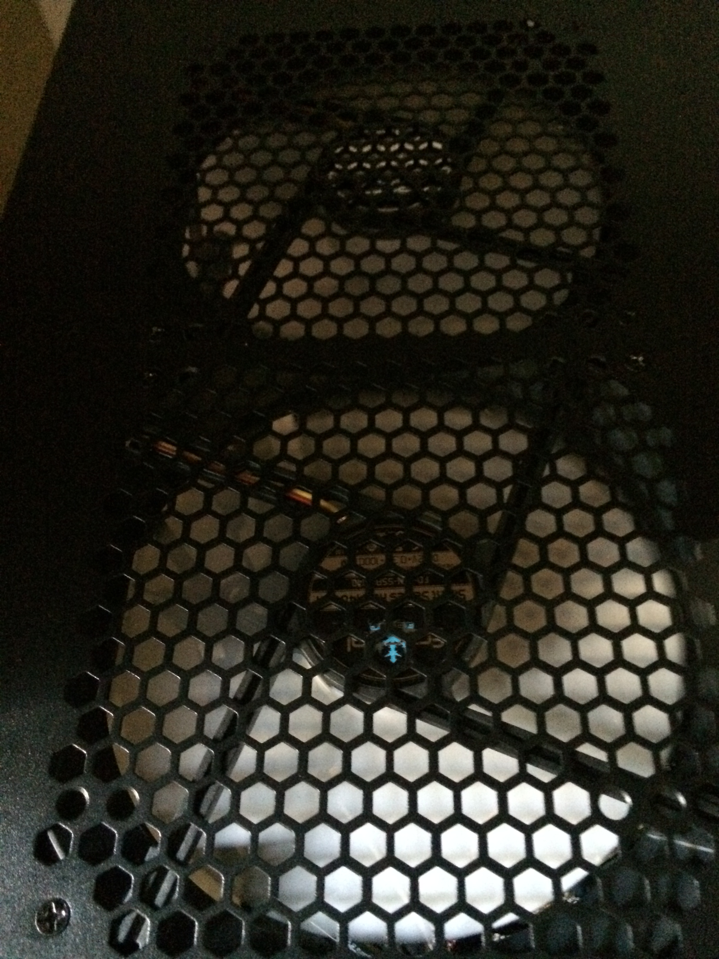

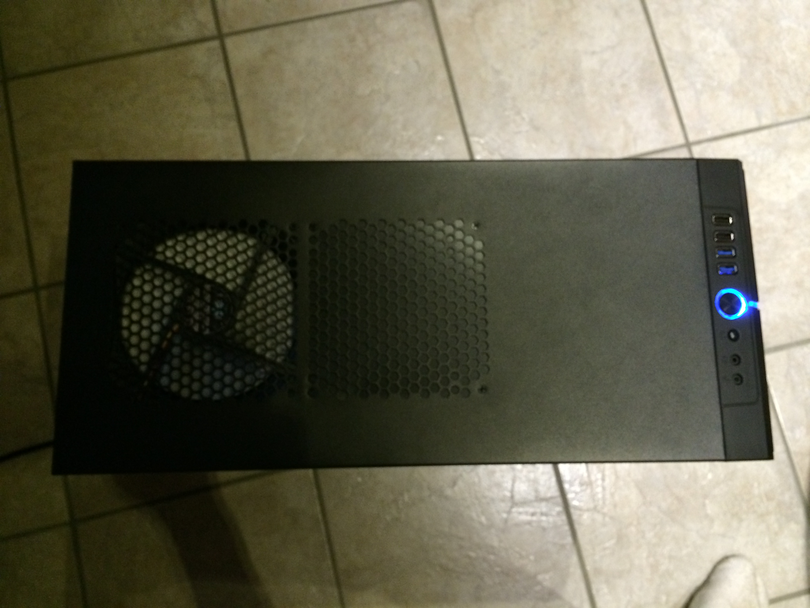

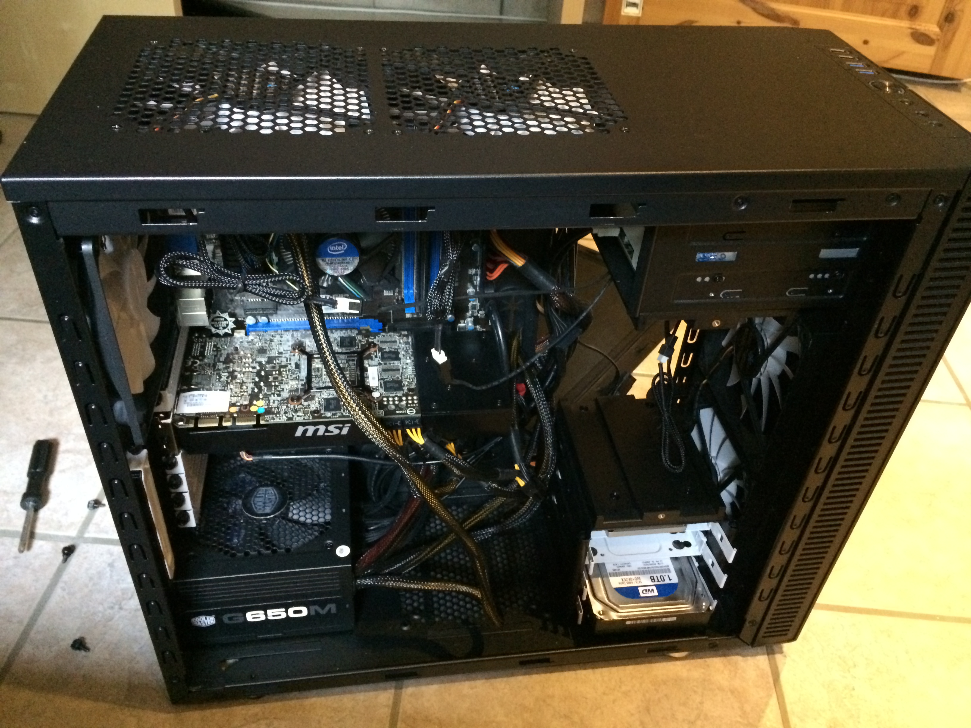

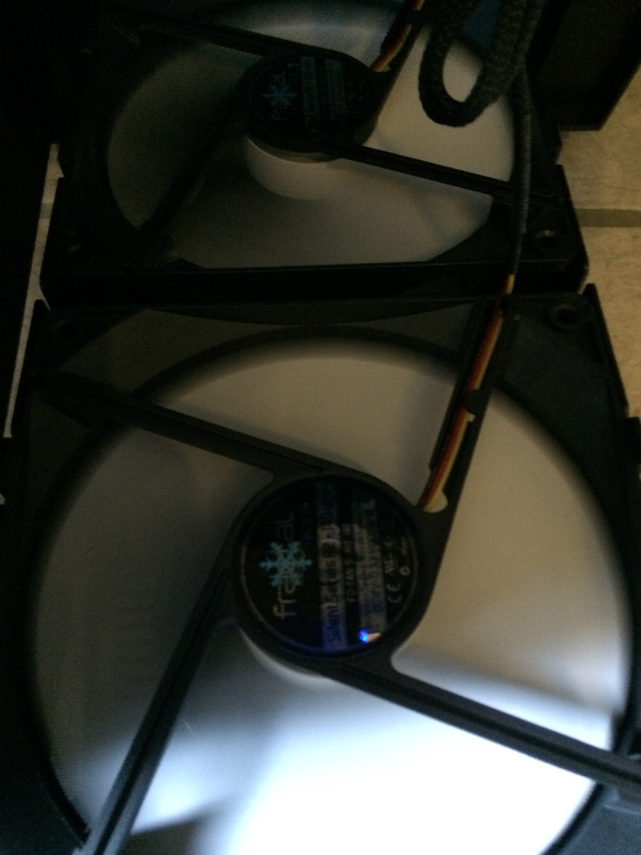

Reaver Skrevet 25. juli 2014 Forfatter Skrevet 25. juli 2014 Bakre: Øvre: Framme: Takk for hjelpen, første gangen jeg installerer vifter
Kyrre S. Skrevet 25. juli 2014 Skrevet 25. juli 2014 Sett to vifter foran (INN), en vifte på sidepanel (INN) og to vifter i topp (UT). Eventuelt en i topp og en bak (UT). Jeg ville unngått din konfigurasjon, da denne kan gi et svakt undertrykk i kabinettet ditt.

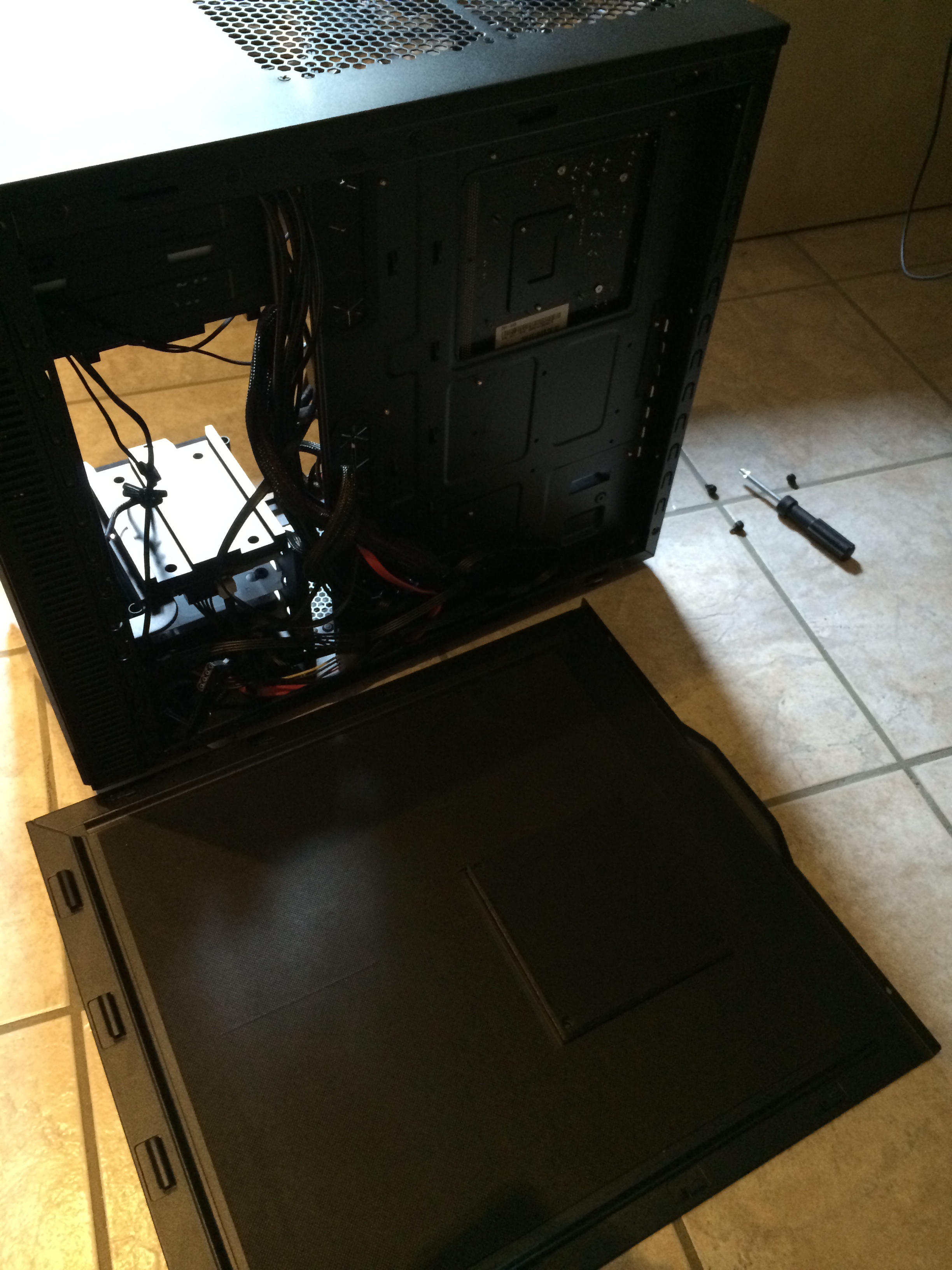

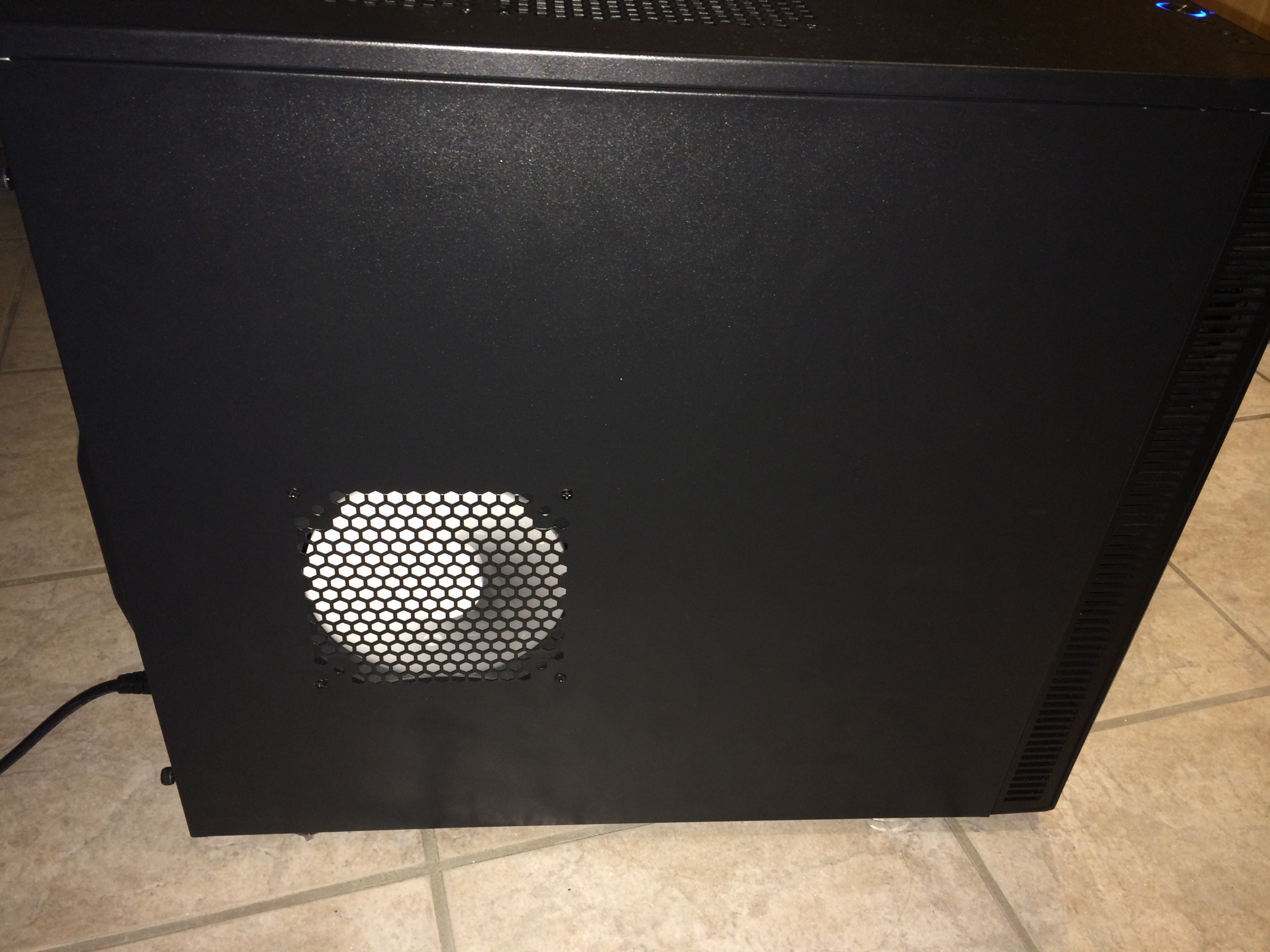

Reaver Skrevet 25. juli 2014 Forfatter Skrevet 25. juli 2014 (endret) Sett to vifter foran (INN), en vifte på sidepanel (INN) og to vifter i topp (UT). Eventuelt en i topp og en bak (UT). Jeg ville unngått din konfigurasjon, da denne kan gi et svakt undertrykk i kabinettet ditt. Bildet over er bildet av siden der det kan installeres vifte på panelet. Ser ingen grunn til å ha luft (INN) der når det er bak hovedkortet. Endret 25. juli 2014 av Reaver 1
Kyrre S. Skrevet 25. juli 2014 Skrevet 25. juli 2014 Hvis du har satt det sidepanelet som man kan montere en vifte på, på den siden som er på baksiden av hovedkortbrettet, tror jeg at jeg umiddelbart kan garantere deg at du har satt sidepanelet på feil side. Meningen med den viften er (vanligvis iallfall) å blåse kald luft inn på GPU/HK/RAM.
Reaver Skrevet 25. juli 2014 Forfatter Skrevet 25. juli 2014 (endret) Hvis du har satt det sidepanelet som man kan montere en vifte på, på den siden som er på baksiden av hovedkortbrettet, tror jeg at jeg umiddelbart kan garantere deg at du har satt sidepanelet på feil side. Meningen med den viften er (vanligvis iallfall) å blåse kald luft inn på GPU/HK/RAM. Da ser jeg ikke grunnen til at det er et hull for lydisolasjonen på den siden. 5:45 i denne videoen ser du hva jeg mener. Endret 25. juli 2014 av Reaver
Kyrre S. Skrevet 25. juli 2014 Skrevet 25. juli 2014 Vifteplassen er isolert i tilfelle man ikke skal ha en vifte der. Så denne napper man av hvis man skal ha en vifte på den plassen. Det sier seg jo egentlig litt selv også, at viften skal være på den siden hvor det er synlig hardware (?). Det eneste man må passe på er at man får plass til en vifte på den plassen. En standard vifte bygger 25mm i bredden, så veldig store CPU kjøletårn, eller muligens også GPU'er, kan komme i konflikt med en vifte på sidepanelet. http://www.hardware.no/artikler/fractal-design-define-r4/112846/2
Reaver Skrevet 25. juli 2014 Forfatter Skrevet 25. juli 2014 (endret) Vifteplassen er isolert i tilfelle man ikke skal ha en vifte der. Så denne napper man av hvis man skal ha en vifte på den plassen. Det sier seg jo egentlig litt selv også, at viften skal være på den siden hvor det er synlig hardware (?). Det eneste man må passe på er at man får plass til en vifte på den plassen. En standard vifte bygger 25mm i bredden, så veldig store CPU kjøletårn, eller muligens også GPU'er, kan komme i konflikt med en vifte på sidepanelet. http://www.hardware.no/artikler/fractal-design-define-r4/112846/2 Ja, det sier seg selv, men isolasjonen er IKKE på siden der det er synlig hardware. Regner med at jeg bare kan bytte sidepanelene da. Endret 25. juli 2014 av Reaver
Kyrre S. Skrevet 25. juli 2014 Skrevet 25. juli 2014 Ikke tenk så mye på isolasjonen du. Det er kun perforering av godset på ETT av sidepanelene, så dette passer bare en vei
Reaver Skrevet 25. juli 2014 Forfatter Skrevet 25. juli 2014 (endret) Ikke tenk så mye på isolasjonen du. Det er kun perforering av godset på ETT av sidepanelene, så dette passer bare en vei Da tar jeg bare av det og bytter sidepanelene. (?) Endret 25. juli 2014 av Reaver
Kyrre S. Skrevet 26. juli 2014 Skrevet 26. juli 2014 Sidepanelet som er helt slett/glatt skal på høyre side, altså den siden som blir baksiden av hovedkortbrettet. Sidepanelet som har perforering (masse små hull i godset) er venstre sidepanel. Her tar du vekk isolasjonen som sitter over 120/140mm viftemonterings-plassen, hvis det er isolasjon her da ... Skru viften på innsiden av det sidepanelet. Det er vel ikke så vanskelig dette da, eller driver du bare å kødder med meg nå?

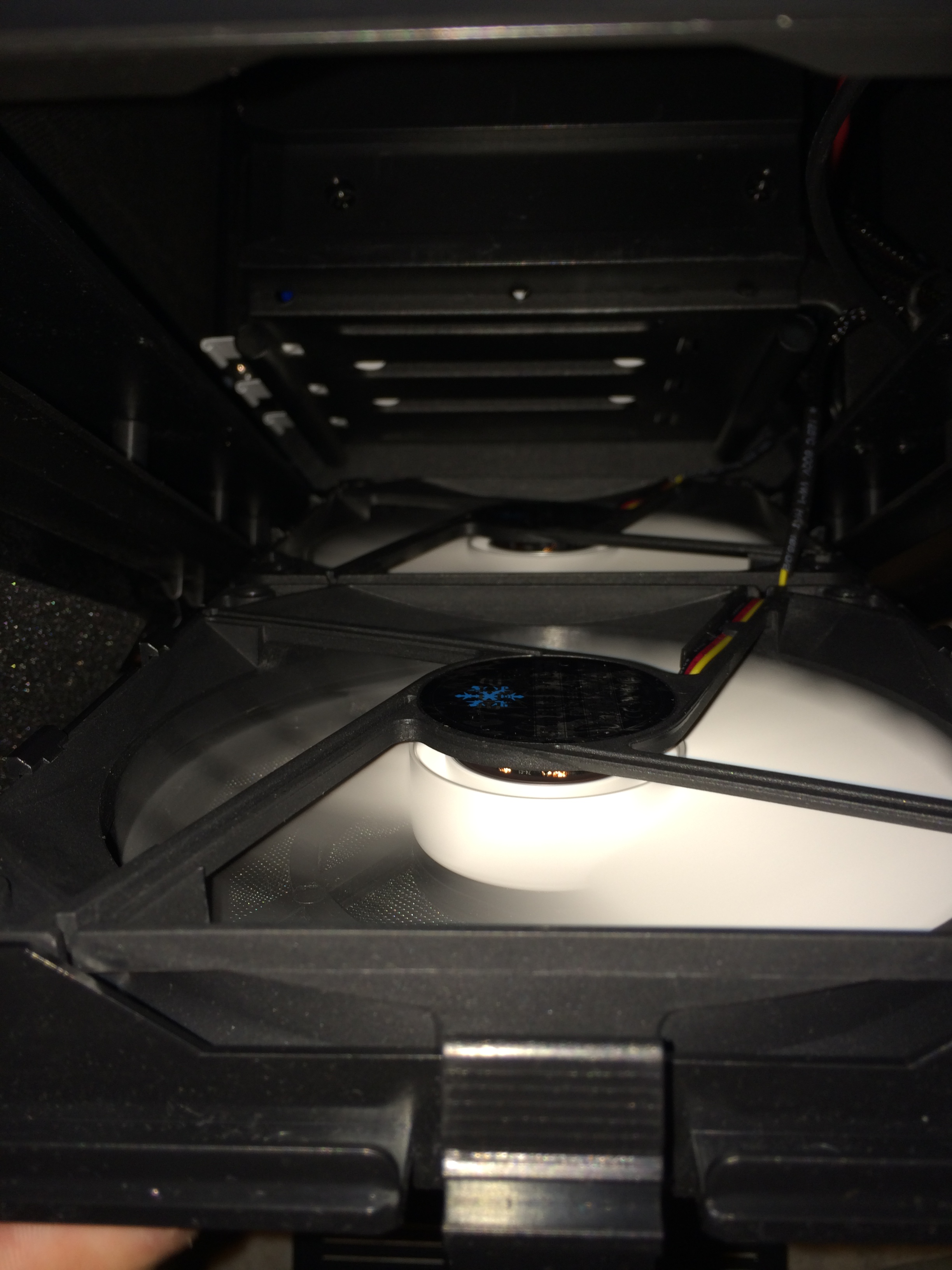

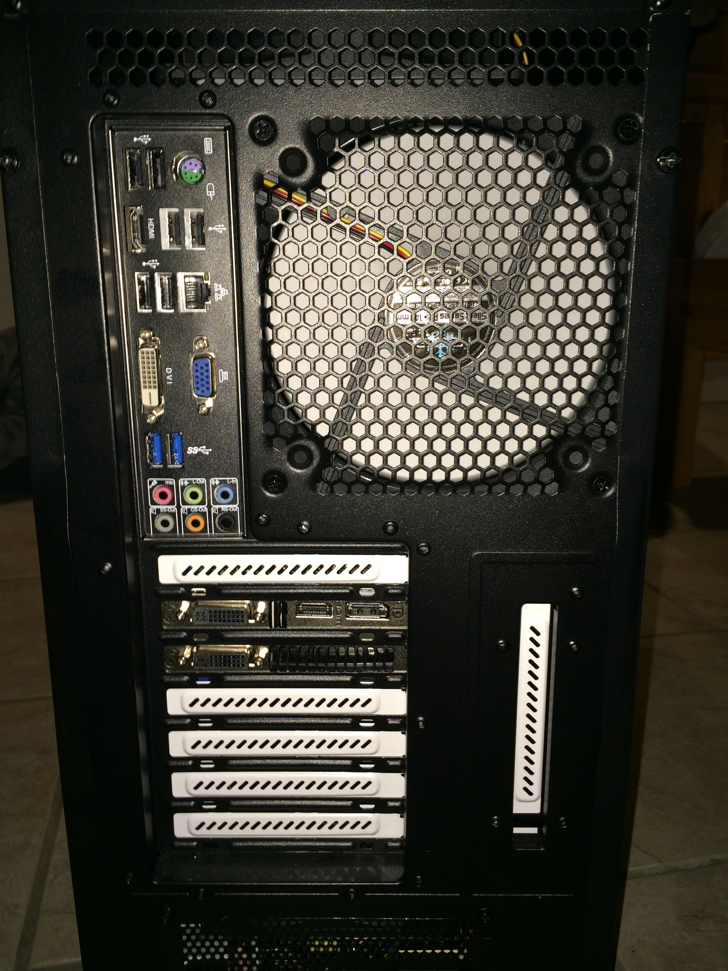

Reaver Skrevet 26. juli 2014 Forfatter Skrevet 26. juli 2014 Sidepanelet som er helt slett/glatt skal på høyre side, altså den siden som blir baksiden av hovedkortbrettet. Sidepanelet som har perforering (masse små hull i godset) er venstre sidepanel. Her tar du vekk isolasjonen som sitter over 120/140mm viftemonterings-plassen, hvis det er isolasjon her da ... Skru viften på innsiden av det sidepanelet. Det er vel ikke så vanskelig dette da, eller driver du bare å kødder med meg nå? Sidepanelet som er helt slett/glatt skal på høyre side, altså den siden som blir baksiden av hovedkortbrettet. Sidepanelet som har perforering (masse små hull i godset) er venstre sidepanel. Her tar du vekk isolasjonen som sitter over 120/140mm viftemonterings-plassen, hvis det er isolasjon her da ... Skru viften på innsiden av det sidepanelet. Det er vel ikke så vanskelig dette da, eller driver du bare å kødder med meg nå? Sidepanelet: (INN) - Topp: (UT) - Bak: (UT) - Front: (INN) -
