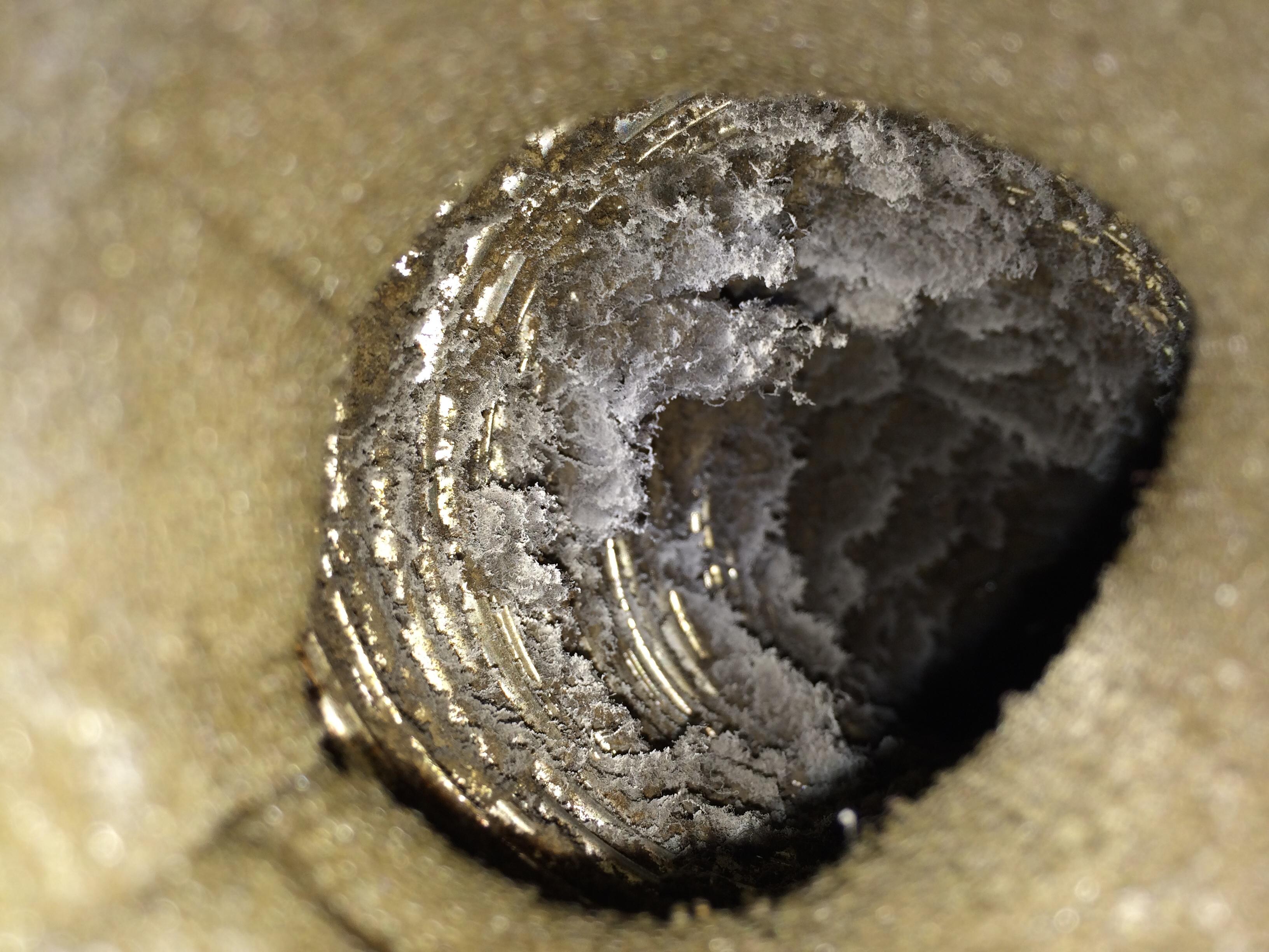

Aanettes Skrevet 15. juli 2014 Skrevet 15. juli 2014 Tok av dekselet foran og slik ser det ut inni en lufteventil i huset.. Noen som kan identifisere det?
Hårek Skrevet 15. juli 2014 Skrevet 15. juli 2014 Ser ut som et gammelt vepsebol. https://www.google.com/search?q=vepsebol&tbm=isch&tbo=u&source=univ&sa=X&ei=0YbFU47SCcLOygPA14KgCg&sqi=2&ved=0CDUQsAQ&biw=1329&bih=1029 1
Friluftskar Skrevet 16. juli 2014 Skrevet 16. juli 2014 (endret) TS. Ut fra bildet, er det vanskelig å avgjøre om det er noe sopp her. Ser flexi kanalen og at det er noe gråaktig i kanalen. Trolig bare en kombinasjon av "kingelvev" (fra edderkopp) og støv. Hadde nok vært lettere å bedømme, ved å se dette med egne øyene. Men det er også litt avhengig av hvor luften kommer fra. Det kan oppstå mugg/sopp i slike kanaler (spessielt lange horrisontale kanaler), men da må det også være forhold som gjør innsiden av kanalen fuktig over tid og at fukten ikke blir utluftet. Du kan jo begynne med, å beskrive litt om hvor kanalen trekker luft fra, om det er mekanisk utlufting, eller ikke. Og ca. lengde på kanalen. Hvor den er plassert har betydning, eks. i et bjelkelag/kaldloft, m.m. Og om rommet den trekker luft fra, har mye fukt og spjellet inv. er delvis lukket. Da kan jeg, eller andre kanskje komme med noen tips. Endret 16. juli 2014 av Friluftskar
