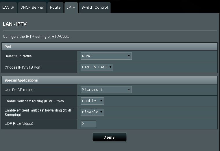

Jørgen Myhre Skrevet 10. juli 2014 Skrevet 10. juli 2014 Heisann, jeg fikk nylig 50/50 fiber fra Telenor. Det trådløse internettet i huset var veldig ustabilt, så jeg bestemte meg for å kjøpe en ny ruter for å se om det hjalp. Denne ruteren er av typen Asus RT-AC66U, har ikke veldig greie på dette med nettverk, men fikk høre at dette er en veldig god ruter. Det oppstod nå et problem med at tven via fiber ikke lenger fungerte da jeg byttet ut ruteren som følget med fra telenor(ZyXEL P-2812HNU) med Asus sin. Jeg prøvde å konfigurere Asus ruteren med IPTV, og fikk dette til å fungere. Men nå fungerer ikke det trådløse nettet hvis tven står på. Jeg får koblet til nettet, men har ingen internett tilgang. Det kan fungere noen ganger, men da i korte perioder. Noen forslag til løsninger? Legger ved et bilde som viser instillingene mine for IPTV. Takker for alle tilbakemeldinger! Mvh jsmyhre
ChrisCo Skrevet 10. juli 2014 Skrevet 10. juli 2014 Aktiver "IGMP Snooping" og deaktiver "Use DHCP Router"... Hvordan har du koblet nettet ditt?
Jørgen Myhre Skrevet 10. juli 2014 Forfatter Skrevet 10. juli 2014 Tusen takk, nå fungerer endelig alt som det skal igjen! Fiberboksen er koblet til ruteren i WAN porten, tv boksene er koblet til ruteren i LAN 1 & 2 portene. Har også en Netgear powerline 500 koblet i LAN 3, som går ned i underetasjen. Vurderer eventuelt å kjøpe en Asus RP-AC52 repeater for å ha i etasjen under, noen erfaring med repeaters? Fungerer det bra?
