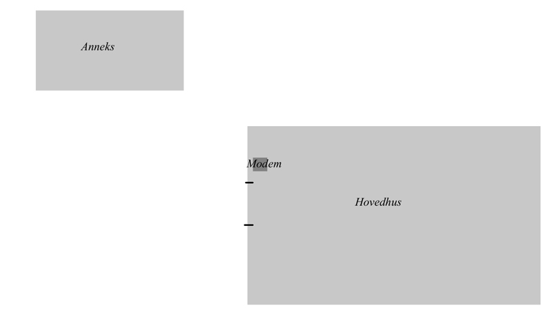

Sissel B Skrevet 2. juli 2014 Skrevet 2. juli 2014 Jeg har en TP-link Range Extender , som jeg prøver å få satt opp for å få bedre signal i annekset vårt. Modemet står i andre etasje i huset vårt. Ikke langt fra ett vindu hvor man kan se rett på annekset. Jeg har montert på en ekstern antenne på denne og rettet denne og rettet den rett mot annekset. På telefonen har jeg ett program som heter RecetptionMeasure eller noe, som måler hvor bra signalet er på nettverket. Uten Range Extenderen på, er ligger signalet forholdsvis stabilt mellom 15 og 35 %. Med Range extenderen kan den plutselig være oppe i noen og 90 % men så faller signalet plutselig ut. Alle lamper lyser som de skal på Range Extenderen. Skrur jeg den av, tar altså telefonen signalet rett fra modemet, og da er det mye mer stabilt. Noen som vet hva dette skyldes? Antennen jeg har montert på modemet, er en TP-Link TL-ANT2490A. Jeg så for meg at signalet ville forbedres mer enn det gjør med denne. Men jeg hadde allerede dekning inne i annekset før denne ble påmontert. Må det sterkere saker til for å få bedre signal inne i annekset tror dere? Det er fri sikt mellom anneks og vinduet hvor modemet står innenfor, men mens vinduet er vendt mot siden av huset, står annekset framom huset. Altså hvis jeg hadde montert en antenne 90 grader ut fra husveggen, så ville den peke rett mot annekset (hvis dette blir forståelig )

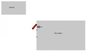

Mr D Skrevet 2. juli 2014 Skrevet 2. juli 2014 Var ikke helt med på beskrivelsen av hvordan antenna er monteret... Dette er en retningsbestemt antenne og skal montere med fronten pekende i retningen den skal sende.
Mr D Skrevet 2. juli 2014 Skrevet 2. juli 2014 Da må du vinkle antenna så den sender mot annekset hvis det skal være noe vits med den.
Sissel B Skrevet 2. juli 2014 Forfatter Skrevet 2. juli 2014 Da må du vinkle antenna så den sender mot annekset hvis det skal være noe vits med den. Untitled-1.jpg Ja jeg gjorde det. Jeg plasserte antenna i vinduskarmen og rettet den mot annekset, men synes ikke jeg fikk den store effekten uansett. Den store forskjellen kom som sagt når jeg plasserte repeateren inni annekset rettet mot dette vinduet igjen. Men da ble det som sagt veldig ustabilt. Og da snakker jeg om at dekningen datt ut helt flere ganger i løpet av få minutt.
