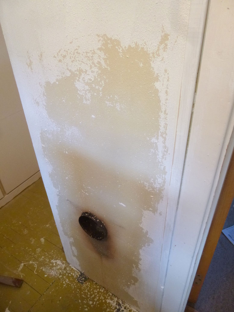

Sexpert Skrevet 26. juni 2014 Forfatter Skrevet 26. juni 2014 Det siste du bør bruke på tre er latexmaling. Bruk oljebasert grunning, Oxan gulvmaling i trappen og halvblank oljebasert maling på skapet. Hva kan denne Butinox 07 brukes til egentlig? Jeg har tidligere fått forklart at den ikke må brukes på tre, men for et par dager siden prøvde jeg å grunne en mur som har vært malt før. Nå i dag er jeg i stand til å vaske bort malingen med en gulvklut (se bildet). Hvorfor vil ikke denne malingen feste seg?
Sexpert Skrevet 26. juni 2014 Forfatter Skrevet 26. juni 2014 Kan den være for gammel? Jeg kjøpte den i fjor på denne tiden, da den var på tilbud (3 for 2).
ilpostino Skrevet 26. juni 2014 Skrevet 26. juni 2014 Ulempen med å bruke 07-maling er at den nesten ikke tåler noe som helst og det er egentlig ikke noen overraskelse at du har klart å vaske den bort. 02, 03 og 07-maling er lateks mens alt over av vannbasert maling er akrylat som er mye bedre kvalitet. 02 og 03 er primært takmaling men du kan bruke 07 der også. 07 er den eneste av disse malingene som en kan få blandet i forskjellige farver. Maling med alle disse glansgradene går fint å bruke som grunning før du tar bedre/sterke maling over. Du kan bruke 07-maling på alt utenom tre(planker) men bør helst kun bruke den i tak og på vegger i tørre rom* hvor det ikke er noen form for slitasje. Bruker du den for eksempel i gangen, hvor folk kan lene seg til veggen mens de tar på sko og så videre bør du bruke akrylat, som er en maling med mye bedre bindemiddel og tåler mer slitasje. Når det gjelder holdbarhet på maling så sier fabrikkene at maling hvor du har fått blandet i fare holde et års tid men du kan bruke den etter dette også men dess lenger det tar før du bruker den utover dette dess større sjans er det for at farvepigmentene skiller seg fra resten av malingen. Det er viktig at denen type maling oppbevares frostfritt. * = tørre rom = alle andre rom enn våtrom. Våtrom = kjøkken, bad, vasekebod og ligndene.
