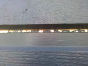

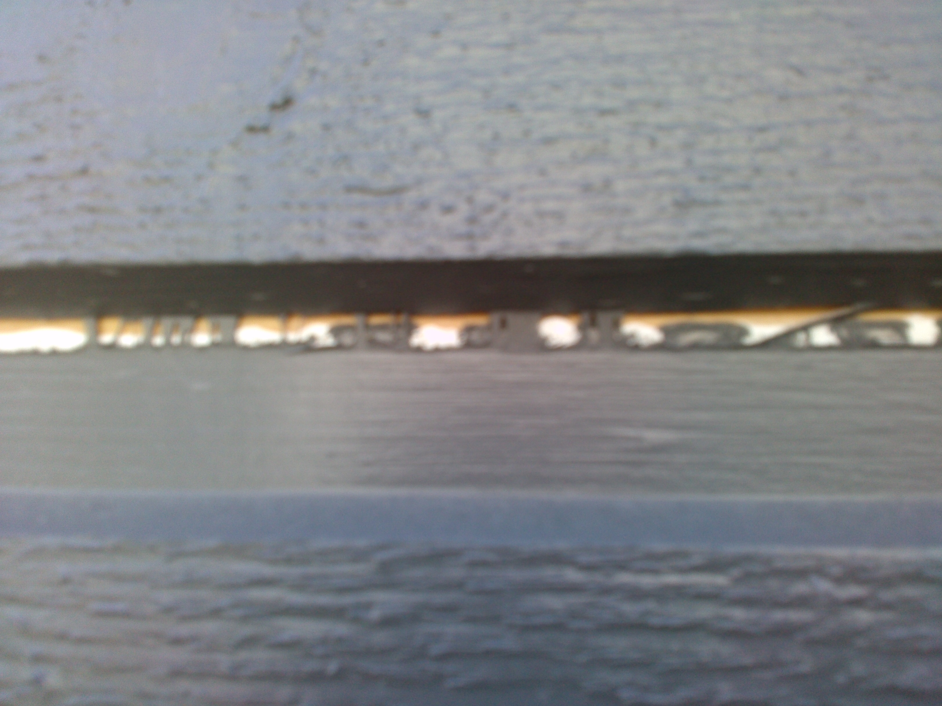

avlvl Skrevet 16. juni 2014 Skrevet 16. juni 2014 Kjøpte et hus for 1,5 år siden. Utvendig var det for nå 3 år siden byttet bordkledning og malt. Se vedlagte bilder for hvordan det ser ut nå. Maling skal jo holde mye lengre enn 3 år? Så jeg lurer på hva som bør gjøres. Male alt på nytt? Kan det bare stå slik? (antar bordkledningen vil ta skade av det etterhvert). Og hva kan være grunnen til at det er blitt sånn? Dårlig håndverk? Selger gjorde all jobben selv.
ostenxx Skrevet 16. juni 2014 Skrevet 16. juni 2014 Kan jo tilskrives fukttap fra trevirket. Altså at trevirket har trukket seg sammen en smule. Ville skrapt ned ved skillet og malt på nytt. 2
Inge Rognmo Skrevet 16. juni 2014 Skrevet 16. juni 2014 (endret) Bordene har ganske enkelt krympet etter det er malt, slik at det kommer frem umalt treverk i overlappingen. Det i seg selv er ikke direkte uvanlig; derfor maler man gjerne underliggerene i tømmermannspanel før man spikrer opp overliggerene. Tror ikke tilsvarende fremgangsmåte er like vanlig på liggende panel... Å male hele veggen på nytt trengs ikke, men du bør male de stripene som kommer tilsyne og ikke er malt. Om du bare har rett fargekode blir det neppe særlig synlig. Endret 16. juni 2014 av Inge Rognmo
avlvl Skrevet 19. juni 2014 Forfatter Skrevet 19. juni 2014 Takk for svar dere, da blir det maling (og skraping)!
SaJo Skrevet 20. juni 2014 Skrevet 20. juni 2014 Siden det er tre år siden veggen ble malt sist er det ikke usannsynlig at du vil kunne få forskjell i glans dersom du "bare" maler der det er bart treverk. Dersom dette gjelder store deler av veggen ville jeg vurdert å male alt - og helst først et strøk der det har gått fra hverandre, og så hele veggen når det har tørka. Da er det en god del år til du trenger å male huset igjen
