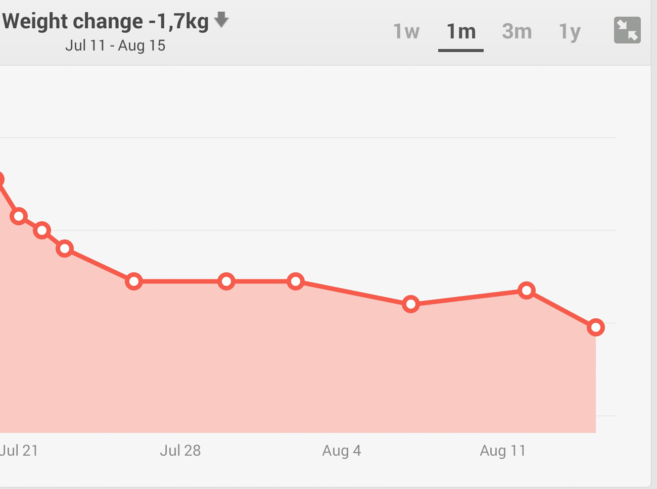

Kronglete oppsett, men den viser vekten som graf på mobilen.

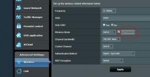

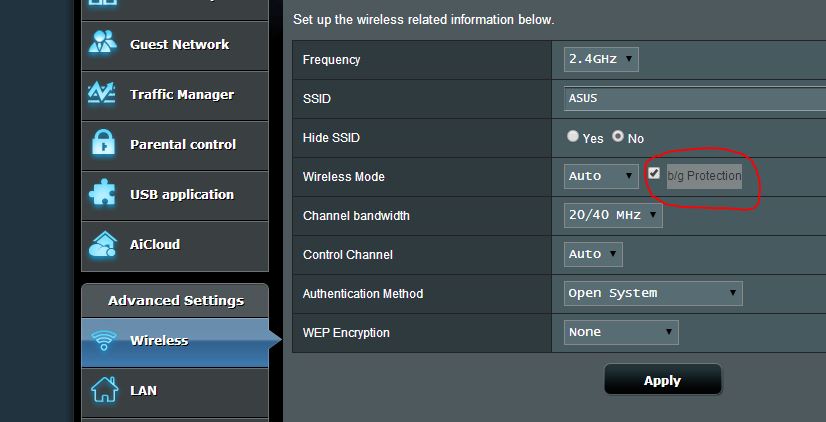

På min asus ble det b/g haket på så den venter lenge nok for de tregere protokollene.
