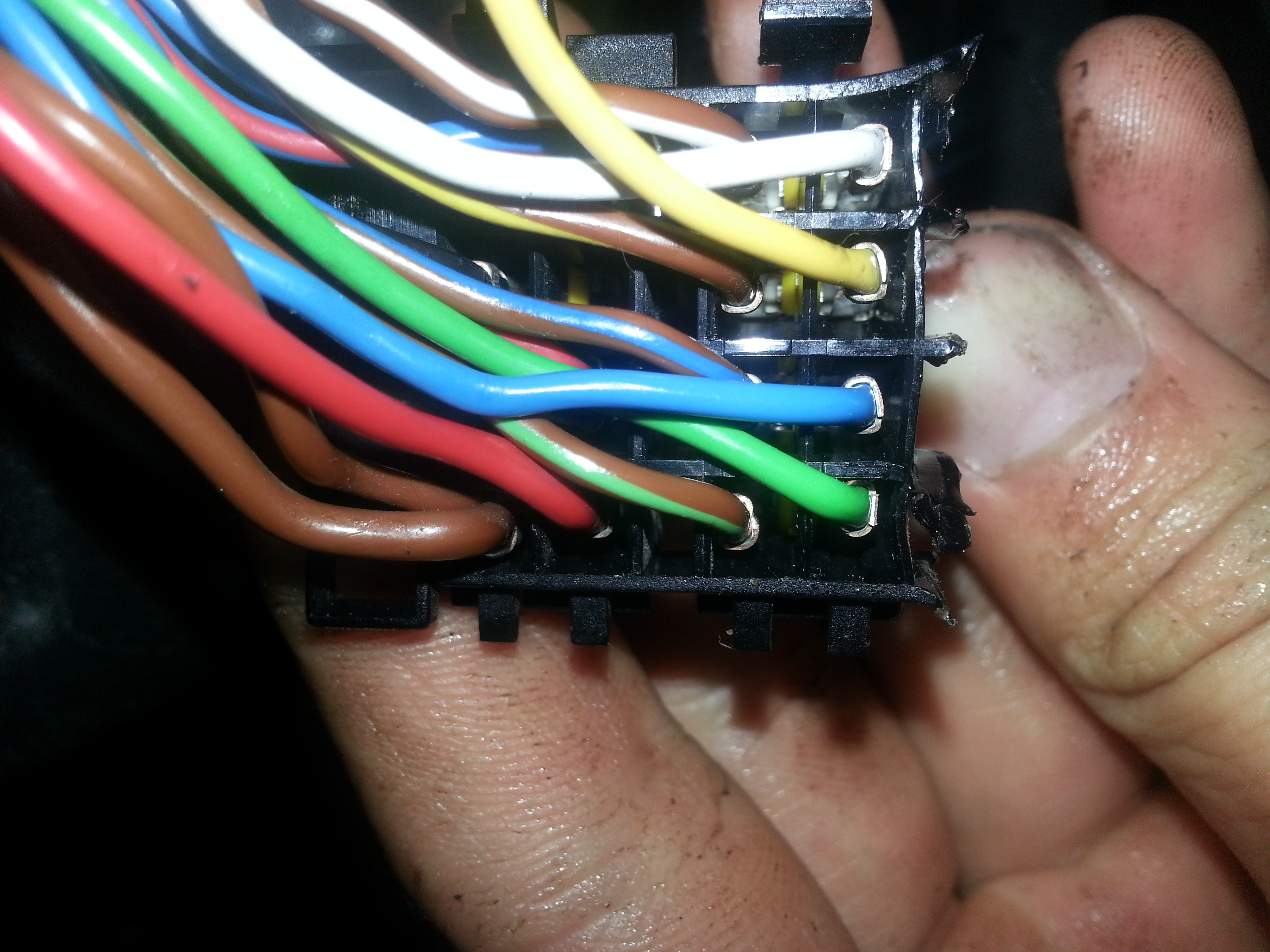

sinlille Skrevet 7. juni 2014 Skrevet 7. juni 2014 (endret) Hei, jeg driver å fikser memoryen på spilleren min. Men når jeg skal da bytte om på ledningen så får jeg de ikke ut. En sa jeg måtte klippe og lodde, men det virka veldig tungvint når det ser ut til å være kabel sko på. Endret 8. juni 2014 av sinlille
cossiemk1 Skrevet 7. juni 2014 Skrevet 7. juni 2014 Er det plasthylser med metallkoblinger inni, så er de til å ta frahverandre, men det kan godt være de sitter godt. Dra plasten rundt bort først

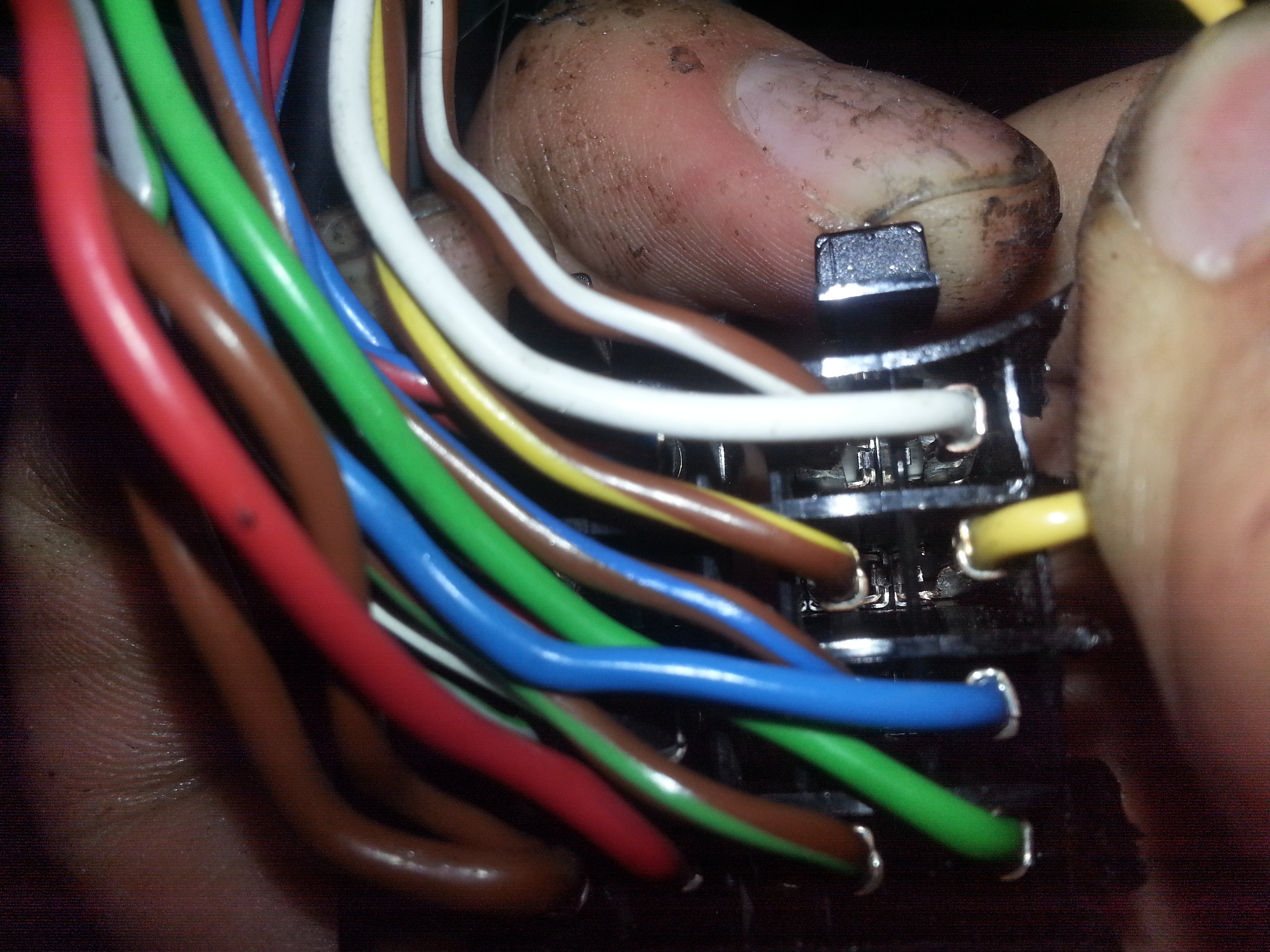

sinlille Skrevet 8. juni 2014 Forfatter Skrevet 8. juni 2014 (endret) Er det plasthylser med metallkoblinger inni, så er de til å ta frahverandre, men det kan godt være de sitter godt. Dra plasten rundt bort først La med noen bilder nå. Endret 8. juni 2014 av sinlille
-Olsen- Skrevet 8. juni 2014 Skrevet 8. juni 2014 Hvis jeg ser rett er det en ISO plugg?http://www.whatsinside.info/iso-connector-pins-removal/http://www.briskoda.net/forums/topic/199540-how-to-get-speaker-cable-out-of-iso-photo-guide/Se på en av de linkene der...
Gjest Slettet-fsaSP0zV Skrevet 8. juni 2014 Skrevet 8. juni 2014 (endret) Kan du bruke denne:http://www.biltema.no/no/Bil---MC/Bilstereo/Monteringsdeler/Adapterkabler-ISO-31530/ ? En overgang fra iso til iso hvor du kan koble om 12 v fast og 12 v ign etter behov. Mulig dette er feil overgang, men jeg har kjøpt tilsvarede frs Biltema for de 2 siste bilene jeg har byttet anlegg i. Regner med at Mekonomen, Torshov og andre selger slike koblingsstykker. Endret 8. juni 2014 av Slettet-fsaSP0zV
Mekker`n Skrevet 8. juni 2014 Skrevet 8. juni 2014 For å få de ut enkeltvis sitter det en liten flaps(mottaker lås, fiskekrok) på hver side av kontakten, flatstiften, kabelsko eller hva vi skal kalle det. Jeg har alltid kalt dem for stikkere, de små som sitter inni kontakten Det er mange forskjellige typer stikkere og like mye forskjellig verktøy for å få dem ut. Kan være vanskelig å finne riktig verktøy og du kan ikke kjøpe slikt for den ene jobben. De stikkerene der er uansett store og lette å ta ut. Her er et bilde av en Eberspacher stikk(gamle systemet), men jeg tror låsen er lik. http://www.letonkinoisvarnish.co.uk/files/Eberspacher_D1LCC_grey%20wire1_big.jpg Jeg lager eget verktøy, 2 små pinner, ved å slipe til viskerbladet du finner inni vindusviskere. Den stål pinnen. Akkurat som å lage en gammeldags dirk. Bare gjør dem litt smalere og flatere på de stikka der. Dytt dem inn fra forsiden av kontakten og dra i ledningen med en nebbtang e.l. Uten å skade isolasjonen eller ryke ledningen. Innemellom er de stikkerene så små og man ødelegger hele låsen selv med riktig verktøy. Da klipper man og lodder før det går til helvette.
sedsberg Skrevet 8. juni 2014 Skrevet 8. juni 2014 Eller man klipper og klemmer på isolerte kabelsko.
