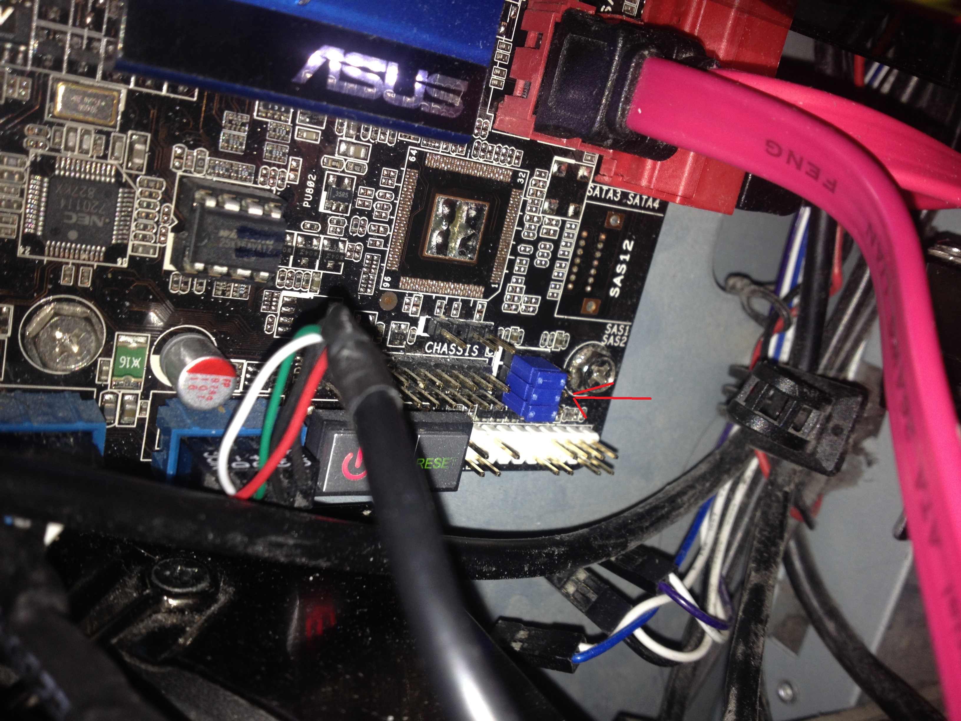

Hei. Jeg har nettopp fått et Asus P6T Deluxe V2 hovedkort av en venn som oppgraderte riggen sin. Eneste problemet jeg har oppdaget er at hver gang jeg skrur på PC'n får jeg opp feilmeldingen "Chassis intruded fatal error... System halted". Også skjer det ingenting mer(hence: halted). Dette har jeg funnet ut ved googling og prøving og feiling:

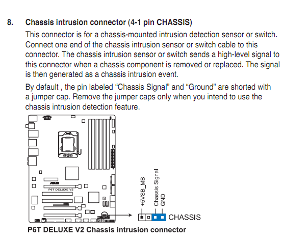

  • Det er ikke mulighet for å deaktivere funksjonen i BIOS, men det er en jumper på hovedkortet som kan brukes. Jeg forstod det slik at jumperen skal stå mellom GND og CHASSIS(vedlegg 1 - tatt fra manualen til kortet), og det mener jeg den gjør(se vedlegg 2 - bilde ifra hovedkortet mitt)
  • Jeg kan bypasse problemet ved å resette CMOS hver gang jeg starter PC'n, og velge at BIOS skal bruke "default values". Dette mener jeg ikke er gunstig å møtte gjøre hver eneste gang.

Pilen din peker på feil plass. Hvis du ser litt opp og til venstre så ser du 3 pinner hvor det står "CHASSIS" under, og der er det ingen jumper.
Tusen takk, det fikset det :)
