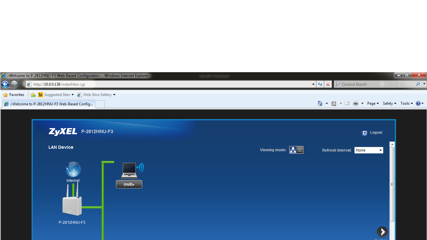

Okei, Det er GET i veggen her. Leie leilighet, Boxen viser at den er tilkoblet internett. Men når jeg går på ruteren kommer siden til Telenor opp.
Er samme Router som den i Linken.
Og det er akurat samme probem jeg har som han i linken hadde!

sånn ser koblingen ut. Alt tyder på at jeg skal ha internett, men har det ikke

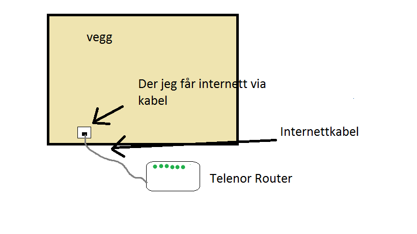

La meg ilustrere i det fantastiske programmet Paint. ;)
Internett kabelen som er koblet til boksen går til wlan og ikke dsl
Så. Routeren viser at den har internett. Når jeg kobler meg på nettet får jeg bare Ingen Internet tilgang.
Når jeg går inn i explorer så popper telenor sine sider opp og ber meg om å instalere telenor adsl pakka.
Trykker jeg abryt får jeg ikke internett tilgang.
Bedre forklart???? :blush:
Det heter nettverkskabel. Og den er ikke koblet til wlan, men tipper WAN.
Og du klarer ikke å fortelle hva slags kontakt i veggen du kobler i. Er det en telefonkontakt eller nettverkskontakt? Men uansett er dette sansynligvis feil og det er ikke samme kobling som tråden du referer til i første post. Der er kabelen koblet i et modem, ikke i veggen.

Hmmm.. dette er forvirrende, men om jeg skal gjette så tipper jeg det er et LAN.
Altså at utleier har ISP koblinjen (WAN) et annet sted i huset og deler et LAN ut gjennom kabel til leiligheten. Det er altså en vanlig nettverkskontakt. Har TS prøvd å koble PC rett på med nettverks/patche kabel ?
Det TS er ute etter (igjen gjetting) er å få det trådløst istedenfor kablet. Er dette riktig ?
Det TS da i tilfelle trenger er et AP (access point) og ikke egentlig en router (særlig ikke en router som også fungerer som modem). Imidlertid er det dårlig med rene AP'er å få kjøpt (merkelig nok) så en må vel til med en router.
Sett opp router til å benytte DHCP på WAN siden. Finn en patche kabel og koble fra vegg til WAN inngang på router (et rent AP har normalt bare en inngang så der kan en ikke ta feil).
