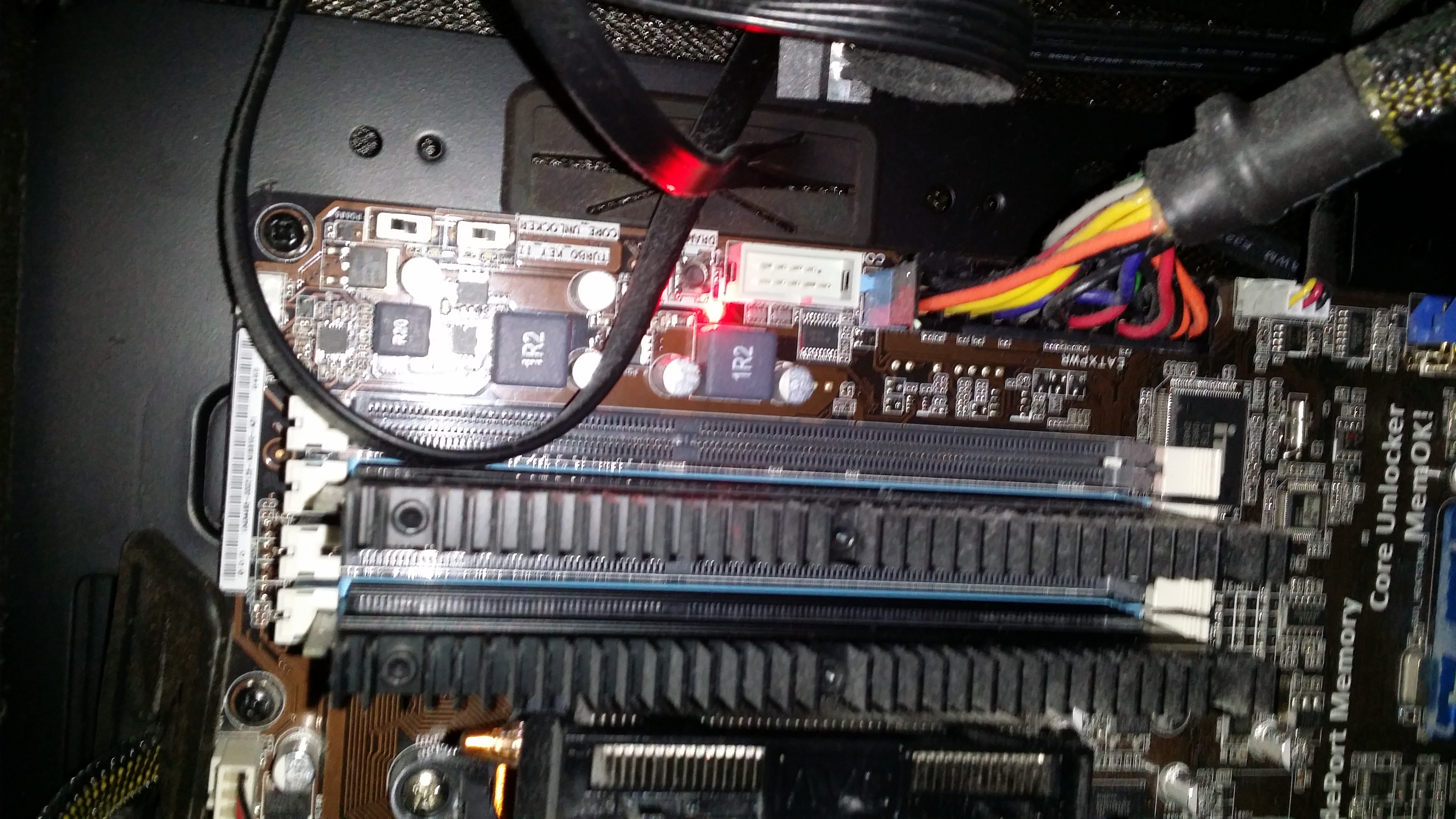

Hvilken LED er det som lyser på hovedkortet ditt?

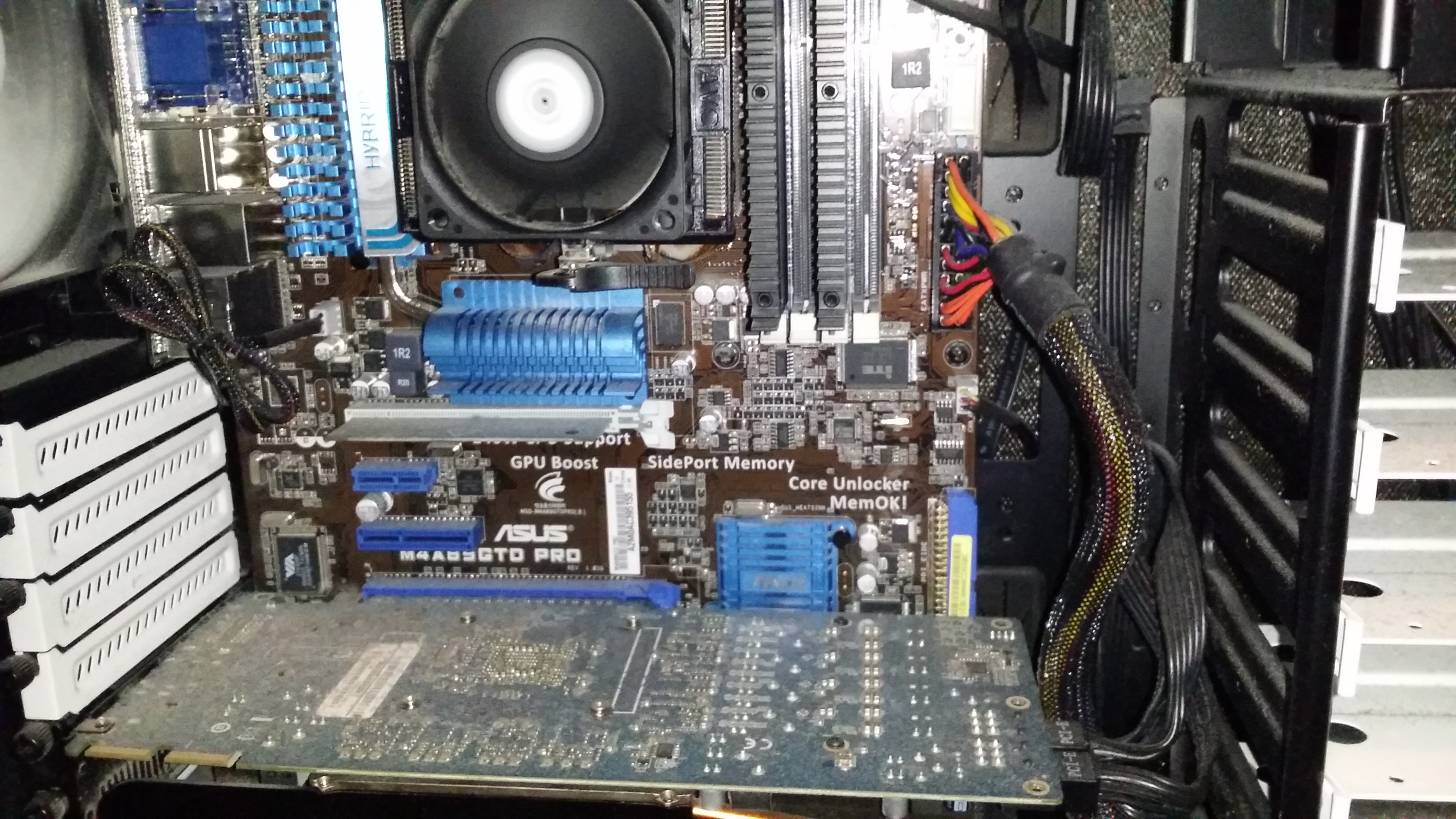

Tok bilde så du kan se hvor det lyser fra

post-196157-0-64445300-1401457700_thumb.jpgpost-196157-0-87547700-1401457754_thumb.jpg
Like ved lyset står det dram led
