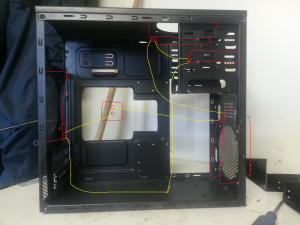

sunnySR Skrevet 31. mai 2014 Forfatter Skrevet 31. mai 2014 (endret) Vortex er er et fenomoen som oppstår når man har for kraftig sug ift mottrykket i systemet. Visuelt kan det enkelt sammenlignes med en skypumpe Dette resulterer i at pumpen suger inn luft, skaper støy og forringer kjølekapasiteten. Vortex kan unngås ved bruk av en væskebryter, som man ser i f.eks EK sine X-RES varianet Det du ender opp med på en veldig liten loop er å kjøre pumpen på lav hastighet. Regn med å måtte kjøre en D5 pumpe på 2/5 av maks hastighet på en så liten loop. Det er forsåvidt helt OK, men du utnytter veldig lite av det du har betalt for. Men va er å regne som en liten loop? Her er to måter jeg har tenkt at det kan se ut. Er litt usikker på hvordan loopen skal gå, så setter pris på innspill. er dette en liten loop? Endret 31. mai 2014 av sunnySR

sunnySR Skrevet 1. juni 2014 Forfatter Skrevet 1. juni 2014 Hvis du tenker estetikk, er noe av det styggeste som finnes, slanger som krysses.Tenker først og fremst på dette med vortex. Vil jeg få problem med det om loopen min blir slik? Er loopen stor nok? Skal vel alltids klare å få det til å se fint ut.
Kyrre S. Skrevet 1. juni 2014 Skrevet 1. juni 2014 Tror ikke du får problemer med det med et 5,25" reservoir.
sunnySR Skrevet 1. juni 2014 Forfatter Skrevet 1. juni 2014 Tror ikke du får problemer med det med et 5,25" reservoir.Nå ble jeg litt usikker her. Du sa i forrige post at jeg kanskje kom til å få problemer med vortex, å nå tror du det går bra. Forklar litt, takk Tror du det går bra selv om jeg tar bort en radiator?
Kyrre S. Skrevet 1. juni 2014 Skrevet 1. juni 2014 Jeg så ikke hvilket reservoir du skulle ha når jeg nevnte vortex. Det er ikke like enkelt å få vortex i et brønnmontert (firkantet) reservoir, som det er i en sylinder. I tillegg er ikke loopen din såååå kort heller. Går bra.

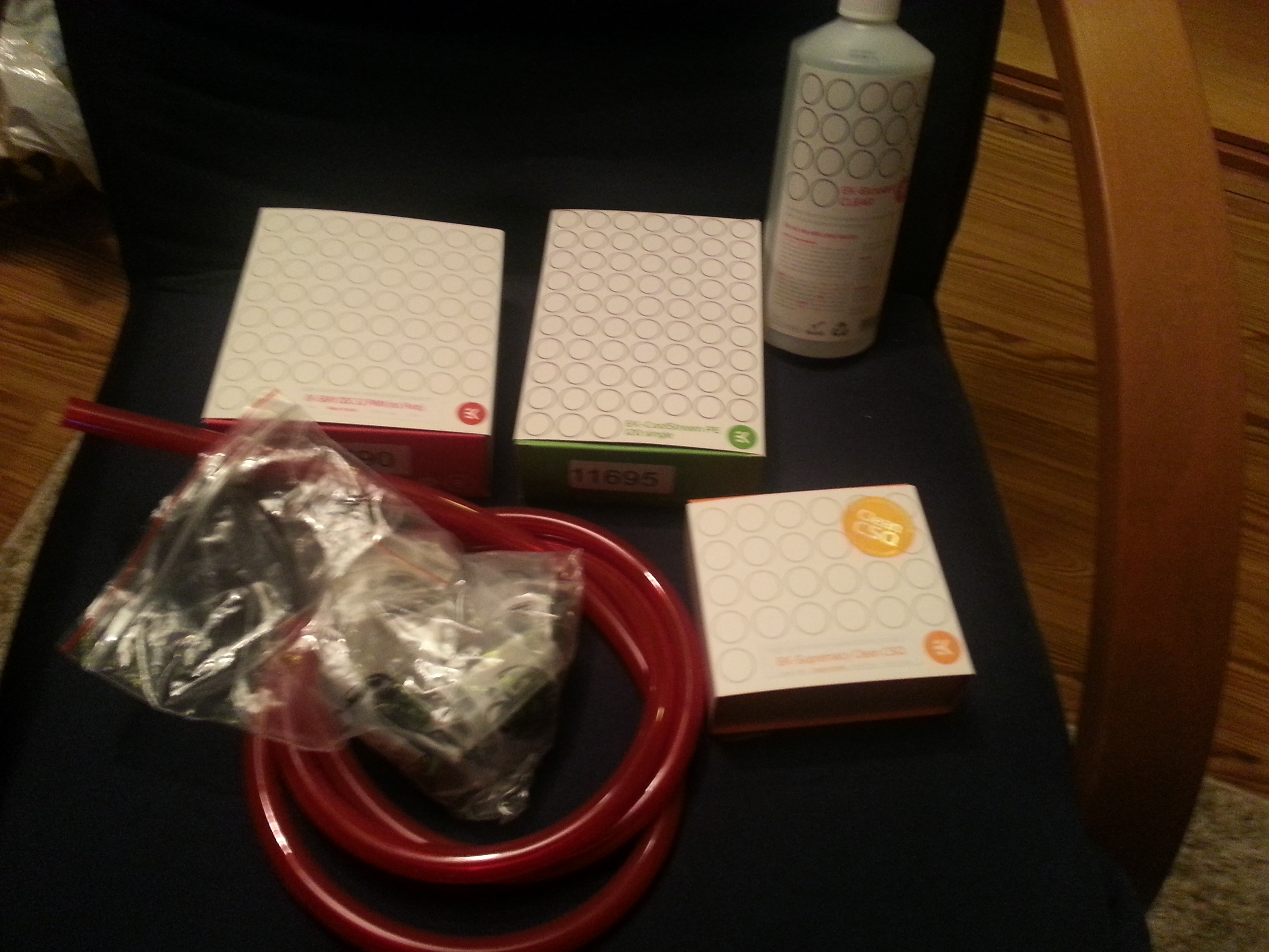

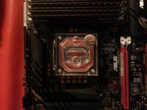

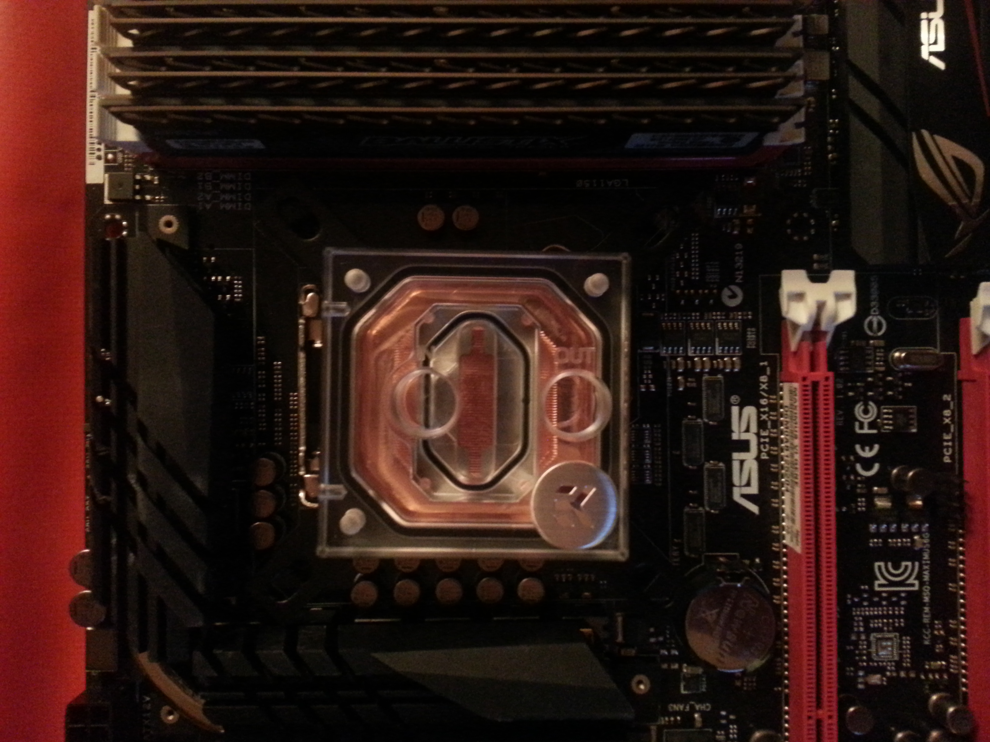

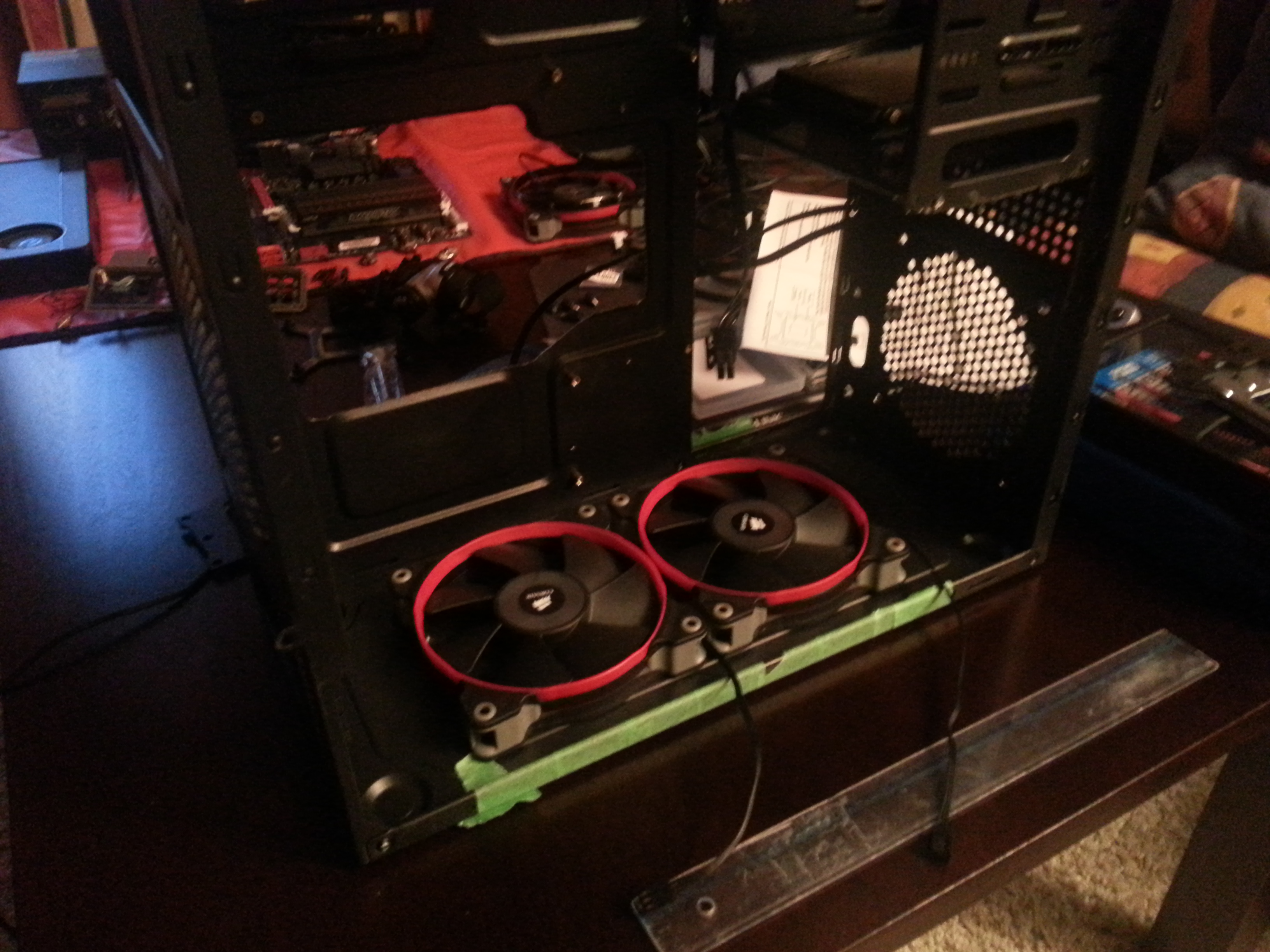

sunnySR Skrevet 8. juni 2014 Forfatter Skrevet 8. juni 2014 (endret) Hei! Da var så å si alle delene til vannkjølingen kommet. Har planlagt hvor alt skal sitte, men er et spørsmål jeg har å det er hvordan vei skal CPU blocka stå på. Skal hullene stå ovenfor hverandre eller ved siden av hverandre. Har søkt rundt på nettet og ser at noen gjør det på den ene måten og andre gjør det på den andre måten. Så jeg spør her, hva er best? Har vel egentlig skjønt nå at noe av vitsen med vannkjøling er at det skal kjøle bra og at den skal gjøre det stille. Har viftekontroll på maskinen, men med bare en 120mm radiator, så må jeg vel regne med å kjøre sp120 vifta på full guffe om den skal kjøle bra, noen som vil si mye støy, så etter å gjort nøye mål kommer jeg til å instalere en 240 radiator i bunnen av kabinettet. Har bestilt inn 240 template slik at målene blir riktig. Må også heve kabinettet, så har bestilt føtter fra mnpctech.com. Det kommer til å bli trangt, men det skal gå bra. Fordelen da er at jeg kan kjøre viftene med lav volt slik at jeg slipper støyen. blir også å sette inn en 120 radiator bake. Har som dere ser også bestemt meg for å bruke det kabinettet jeg har Endret 9. juni 2014 av sunnySR
Kyrre S. Skrevet 9. juni 2014 Skrevet 9. juni 2014 (endret) Det betyr ingen ting hvilken orientering CPU blokka har, men jeg ville satt den med portene ved siden av hverandre. Det eneste du må tenke på er at porten som er nærmest sentrum er INNGANG (i flows retning). Og så kan du vurdere å bytte ut jetplate'n. Dette står i manualen Endret 9. juni 2014 av Kyrre S.
sunnySR Skrevet 9. juni 2014 Forfatter Skrevet 9. juni 2014 (endret) Det betyr ingen ting hvilken orientering CPU blokka har, men jeg ville satt den med portene ved siden av hverandre. Det eneste du må tenke på er at porten som er nærmest sentrum er INNGANG (i flows retning). Og så kan du vurdere å bytte ut jetplate'n. Dette står i manualen Fint å høre Men har det mye å si vilken jet plate jeg bruker? Tenkte om jeg kunne slippe å skru av blokka, så er det det beste. Endret 9. juni 2014 av sunnySR
Kyrre S. Skrevet 9. juni 2014 Skrevet 9. juni 2014 (endret) Vet ikke helt hvor mye det betyr i °C, men i og med at EK leverer blokka med forskjellige jetplates som er optimalisert for de ulike plattformene vil jeg tro at det betyr litt. Det er rimelig lett å bytte den, men hvis du ikke føler deg sikker så lar du være. Endret 9. juni 2014 av Kyrre S.
sunnySR Skrevet 9. juni 2014 Forfatter Skrevet 9. juni 2014 Vet ikke helt hvor mye det betyr i °C, men i og med at EK leverer blokka med forskjellige jetplates som er optimalisert for de ulike plattformene vil jeg tro at det betyr litt. Det er rimelig lett å bytte den, men hvis du ikke føler deg sikker så lar du være. Men da skal jeg ta å bytte. så nettopp på en video av en som gjorde det, å det så jo enkelt ut det. J3 er pre-installert, så da må jeg vel bytte ut den med j2 som er optimalisert for LGA-1150.

Kyrre S. Skrevet 9. juni 2014 Skrevet 9. juni 2014 (endret) Like greit å bytte ja. Vær forsiktig når du skrur av blokka, så du ikke riper den. Og pass på at du får med deg hvilken vei jetplaten ligger (ift selve blokka), så du får den tilbake riktig vei/riktig orientering. Du vil nok se avtrykk etter den gamle platen, så det er rimelig greit. Selve jetplaten ligger låst mellom 4 små punkter i hjørnene. Pass på at o-ringen ligger skikkelig når du setter på plass blokka igjen (lett for å skli ut av hakk), og så kryss-stammer du Edit: Du kan jo se gjennom din blokk så da er det jo rimelig grei skuring å få det rett. På det bildet hvor du har portene på blokka ved siden av hverandre (parallelt med PCIE portene) så kan du se at jetplaten ligger i motsatt retning, altså parallelt med rambrikkene. Det er denne orientering selve chipen har under IHS'n, og dermed bør det bli mest riktig å sette blokken denne veien. Endret 9. juni 2014 av Kyrre S.
