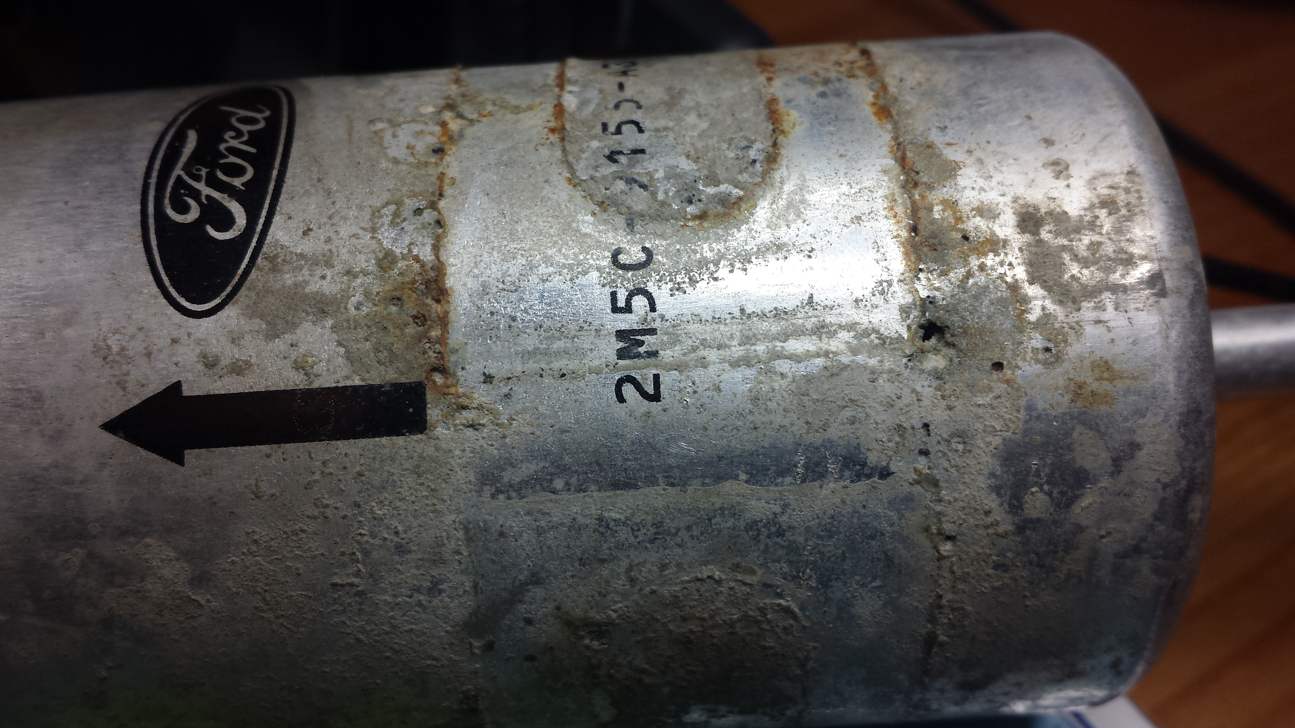

billywillie Skrevet 16. mai 2014 Skrevet 16. mai 2014 Sjekk bensinfilteret, hos mange biler ligger det ved tanken og det kan etse små hull i det pga av salting.
indahla Skrevet 16. mai 2014 Forfatter Skrevet 16. mai 2014 Ligger dette lett tilgjengelig så jeg ser det fra undersiden av bilen?
