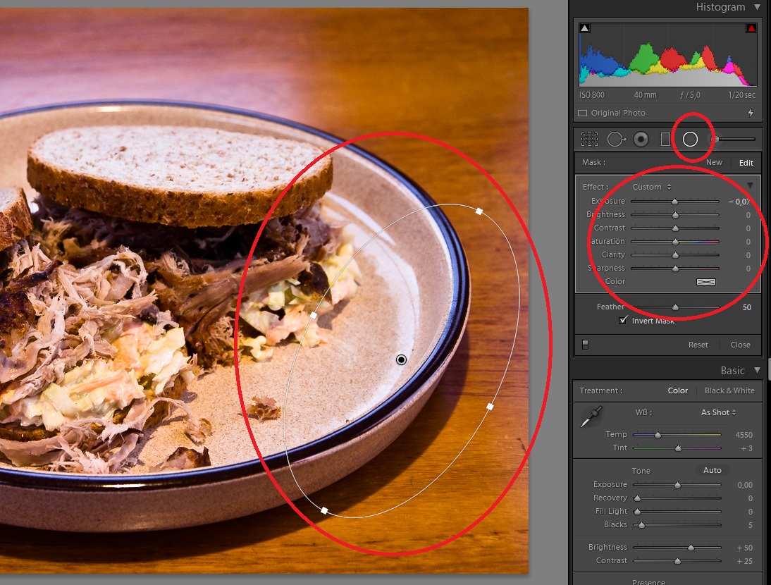

Last ned en gratis prøveversjon av LightRoom5, der kan du selektere eksponeringen og justere felter individuelt "radial tool".
