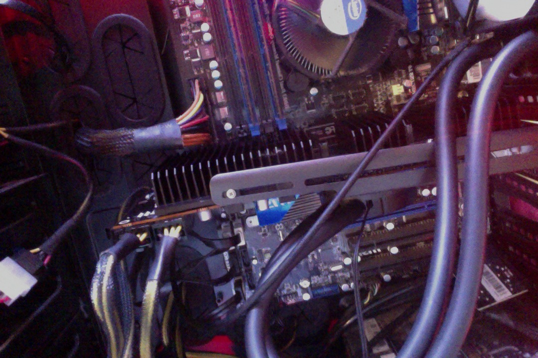

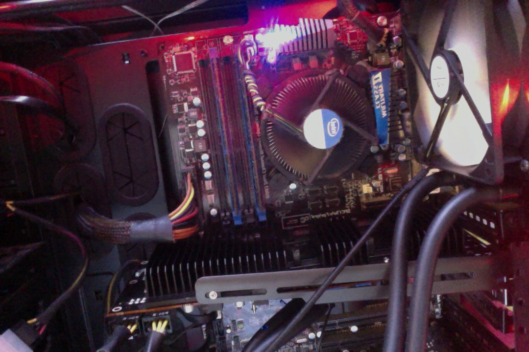

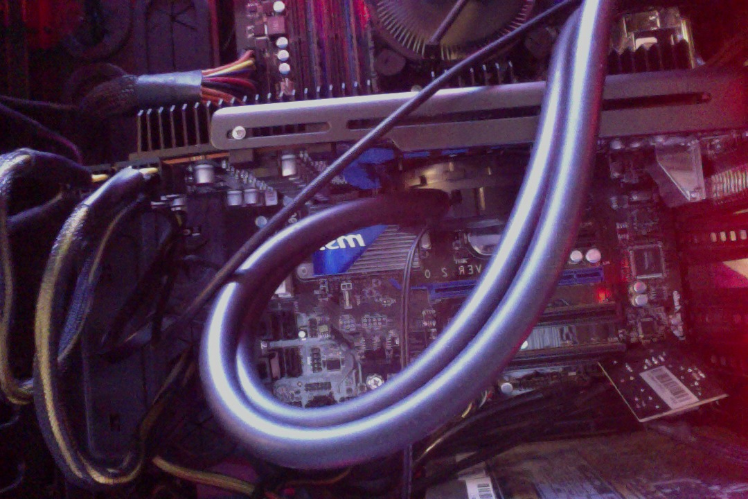

hansi45101 Skrevet 29. april 2014 Skrevet 29. april 2014 Har et r9 290x skjermkort som jeg har koblet til en Arctic accelero hybrid 2. http://www.supersmart.no/PartDetail.aspx?q=p:7165110;c:36231 Prøvde for første gang å starte opp, men det viste seg at termperaturen slett ikke var bedre. lå på ca 50 grader idle, og gikk rett opp til 95 på en benchmark, som jeg stoppet opp med engang. Har aldri drevet på med vannkjøling før, og har derfor lite erfaring. Lurer på om noen har noen ideer til hva som kan være feil. Følgte guiden, så trodde ikke det skulle være noe feil. La til noen bilder, slik dere kan se.

Mydog Skrevet 29. april 2014 Skrevet 29. april 2014 Hele løsningen virker merkelig synes jeg, hvordan blir egentlig core kjølt ned? fra baksiden av PCB?? Og du bør uansett ha en vifte som blåser rett ned på kjøleribbene.

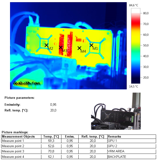

War Skrevet 29. april 2014 Skrevet 29. april 2014 Synes hele pakka er litt snodig, det er absolutt ikke bare kjernen som trenger kjøling på forsiden nei. Her er et kort MED kjøler og vannkjøler samtidig og se på spenningsregulatorene. (røde)

War Skrevet 29. april 2014 Skrevet 29. april 2014 Nå klokker den ned og er varm. Dvs noe er riv ruskende galt, med mindre vrm eller noe blir sykt varm av å være passivt kjølt og klokker ned da. Men så er core 90+C også , må være flere faktirer her. Har TS noe bilde av forsiden tru? Med kjøleren på
