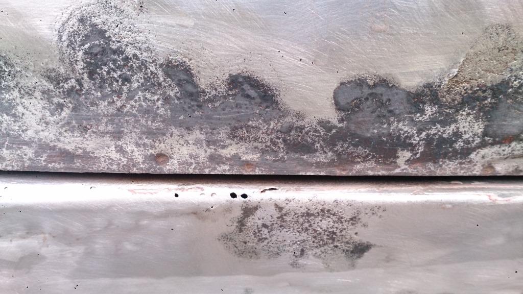

Min Toyota Camry 2002 modell har begynt å ruste på den ene bakdøra (område på ca. 5x15 cm). Har nå begynt å pusse det ned og har et spørsmål
Se bilde. Jeg kommer ned til stålet de aller fleste steder, men på bildet ser dere noen steder som er mørkere enn andre. Her klarer jeg ikke å komme helt ned til blankt stål. Hva gjør jeg der?
Skal putte på "epoxy-rust-stopper", primer, sparkle, lakke og klarlakk. Er det et "must" at det må være helt stålblank før jeg legger på "epoxy-rust-stopper"?

Vet bare det, at for lenge siden på en gammel bil fikk jeg bruke noe som het: "turtle wax rusteater". Det var en rød gele som man smurte på sånn rust. Etter ikke så lenge skulle det vaskes av, og det var helt blankt alt, ikke spor av rust igjen. Virket meget enkelt og effektivt :)
  • 2 uker senere...
De fleste typene vidunderstoff som skal stoppe rust tillater at det er litt igjen nedi porene.
Legg på Ruststoff, Sparkel, Grunning, Lakk også Klarlakk :)
