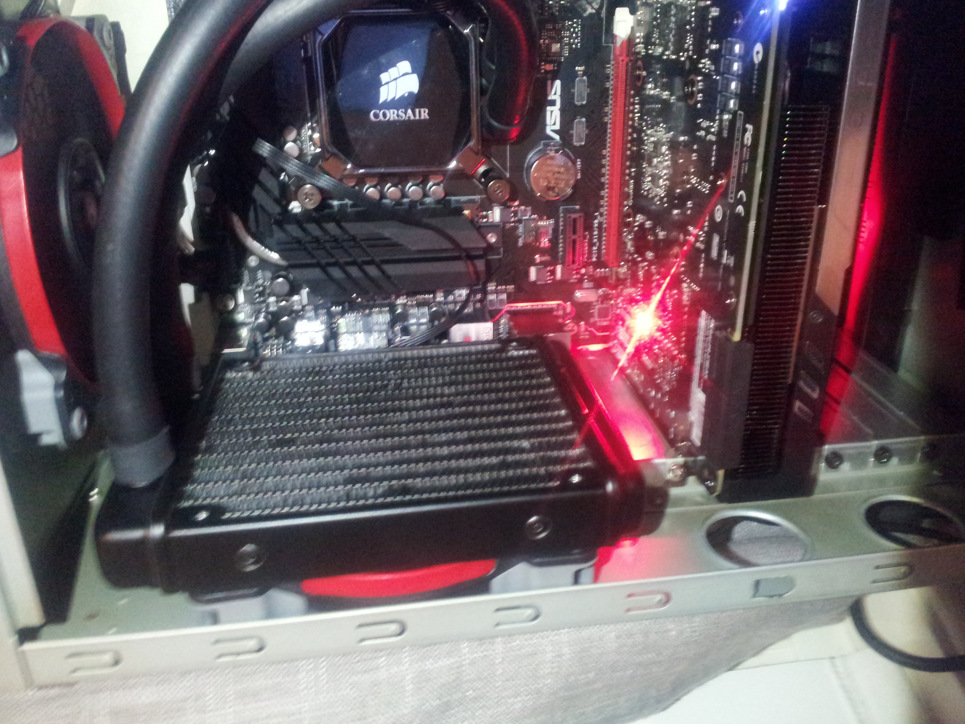

Christian Thork Skrevet 14. april 2014 Skrevet 14. april 2014 Heia, Nå har jeg byttet TP på både Cpu og Gpu (har ikke prøvd noen med stock) etter 15min i prime95 (alt på max) Så kommer den opp i 80¤ med en H60, etter 15min med Valley så kommer Gpu opp til 75¤ CPU:i5 4670K STOCK GPU:780 Classified STOCK

Kyrre S. Skrevet 14. april 2014 Skrevet 14. april 2014 (endret) Det er veldig mange faktorer som spiller inn her. Hva var ambient når du testet? Hva er generell luftflyt i kabinettet? Hva målte du temp med? Sitter H60 som inntak eller uttak? Topp eller bunn? Har du push'n'pull? Bruker du medfølgende vifter? Er du sikker på at du er i skikkelig kontakt med heatshield, og hvilken type og mengde termisk pasta bruker du? Endret 14. april 2014 av Kyrre S.

Christian Thork Skrevet 14. april 2014 Forfatter Skrevet 14. april 2014 (endret) Den er skrudd veldig stramt Kan ikke skru den strammere med hverken skrujern eller hånden Kan sette opp et bilde om du gir meg 5min ) Har 1stk Corsair Sp 120 Quiet edt som intake, en Corsair Sp 120 Quiet edt som outtake (på toppen) og en Corsair SP Gigh performance edt sammen med H60 EDIT: Må lade mobilen da den har for lite strøm til blitz ) Give me 10min, Om du kan vente på meg Endret 14. april 2014 av Snusmumr1kk1
Kyrre S. Skrevet 14. april 2014 Skrevet 14. april 2014 Hvorfor har du static pressure vifter som kabinett vifter? ^^ Har du bare en vifte inn i kabinettet? I så fall er det et problem ... Og sjekk BIOS. Hvor mange rpm går pumpa på?
Christian Thork Skrevet 14. april 2014 Forfatter Skrevet 14. april 2014 (endret) Hvorfor har du static pressure vifter som kabinett vifter? ^^ Har du bare en vifte inn i kabinettet? I så fall er det et problem ... Og sjekk BIOS. Hvor mange rpm går pumpa på? Har støvfilter foran viftene, På nettet anbefalte de kun AF vifter dersom det ikke var en hindring + SP viftene var på tilbud til 90kr stk, De er PWM, Så jeg kan evt stille på de EDIT: det er et 780 Classy, med stock bios, Skal få flashet den imorgen ) EDIT2: Holder på å sette inn bilder nå Endret 14. april 2014 av Snusmumr1kk1
Kyrre S. Skrevet 14. april 2014 Skrevet 14. april 2014 Ok .. Jeg skjønner det slik at du har totalt tre 120mm vifter som uttak i topp og en 120mm som inntak? I så fall ville jeg fjernet den ene Corsair SP Quiet Edition i topp og fått den som inntak. All luften du kan få klemt inn i kabinettet kan du kjøre ut gjennom radiatoren på H60'n. Tilstreb å ha viftene lavest mulig som inntak, og høyest mulig som uttak. Og pass på at du setter viftene riktig vei
Christian Thork Skrevet 14. april 2014 Forfatter Skrevet 14. april 2014 (endret) Ok .. Jeg skjønner det slik at du har totalt tre 120mm vifter som uttak i topp og en 120mm som inntak? I så fall ville jeg fjernet den ene Corsair SP Quiet Edition i topp og fått den som inntak. All luften du kan få klemt inn i kabinettet kan du kjøre ut gjennom radiatoren på H60'n. Tilstreb å ha viftene lavest mulig som inntak, og høyest mulig som uttak. Og pass på at du setter viftene riktig vei Kommer til å poste bilder fra mobil brukeren min:Christian_BT EDIT: De ble visst ikke postet? Skal re-poste de igjen ) Endret 14. april 2014 av Snusmumr1kk1
Christian Thork Skrevet 14. april 2014 Forfatter Skrevet 14. april 2014 (endret) Her Håper dette hjalp. Dette ble litt feil mtp at bilde er feil vei Skal også bytte vei på den ene viften Endret 14. april 2014 av Snusmumr1kk1
Sampson Skrevet 14. april 2014 Skrevet 14. april 2014 Usikker på om du har fjernet ene vifta, men det skal være 2 vifter koblet på radiatoren. En som dytter luft inn i radiatoren, og en som drar på andre siden.
Christian Thork Skrevet 14. april 2014 Forfatter Skrevet 14. april 2014 (endret) Usikker på om du har fjernet ene vifta, men det skal være 2 vifter koblet på radiatoren. En som dytter luft inn i radiatoren, og en som drar på andre siden. Tror du blander med H80, Da er det 2 vifter ) kan sikkert kjøpe enda en vifte til push-pull Endret 14. april 2014 av Snusmumr1kk1
Sampson Skrevet 14. april 2014 Skrevet 14. april 2014 push pull er vel noe som gjelder for alle da det er mest effektivt.
Christian Thork Skrevet 14. april 2014 Forfatter Skrevet 14. april 2014 Kan idle temp være noe høyere da jeg installere både Assassin Creed Iv og Battlefield4? Hadde helt glemt det, Men tror ikke det skal ha så mye åsi, Skal uansett få snudd den ene viften og øke RPM i Bios da disse står på 900`? Kan få de opp til 1200rpm, Om det er en merkbar forskjell
