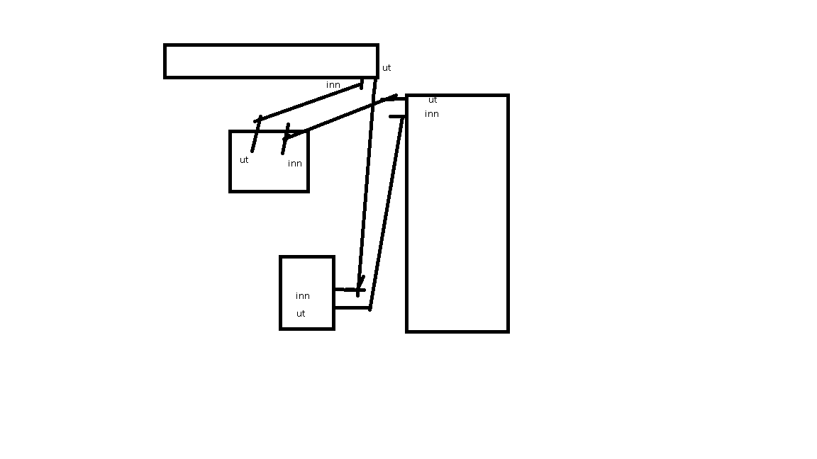

Jofrode Skrevet 9. april 2014 Forfatter Skrevet 9. april 2014 Eller kan jeg koble det sånn som dette ? Var det denne du tenkte på da? sånn
Kyrre S. Skrevet 9. april 2014 Skrevet 9. april 2014 (endret) Ja det vil i prinsippet bli likt som jeg skisserer. Den eneste termiske belastningen du utsetter kjølemediet for EKSTRA kontra mitt forslag er varmeutvikling i pumpen. Denne er marginal. Forslaget ditt vil være bra. Endret 9. april 2014 av Kyrre S.
Jofrode Skrevet 9. april 2014 Forfatter Skrevet 9. april 2014 Ja det vil i prinsippet bli likt som jeg skisserer. Den eneste termiske belastningen du utsetter kjølemediet for EKSTRA kontra mitt forslag er varmeutvikling i pumpen. Denne er marginal. Forslaget ditt vil være bra. Okey takk for svar Da går jeg for mitt pga det vil bli sett bedre ut i karbinettet og det er noe jeg ønsker tusen takk for hjelpen :=)
Kyrre S. Skrevet 9. april 2014 Skrevet 9. april 2014 (endret) Det er et MEN med forslaget ditt.. Hvis effekten på blokka di ikke er høy nok vil du ikke ha effekt av øvre rad. For å si det enklere : temperatur på vannet UT av blokka må være høyere enn temperatur på lufta inne i kabinettet ditt for at øvre rad skal gjøre et arbeid. For å si det igjen: jeg ville droppet rad i topp. Spesielt siden du bare har 1 blokk og lar utseende styre bygget. Det blir tullete å bygge noe som potensielt vil yte dårligere bare fordi du syntes det er fint (imo). Endret 9. april 2014 av Kyrre S.
Jofrode Skrevet 9. april 2014 Forfatter Skrevet 9. april 2014 Det er et MEN med forslaget ditt.. Hvis effekten på blokka di ikke er høy nok vil du ikke ha effekt av øvre rad. For å si det enklere : temperatur på vannet UT av blokka må være høyere enn temperatur på lufta inne i kabinettet ditt for at øvre rad skal gjøre et arbeid. For å si det igjen: jeg ville droppet rad i topp. Spesielt siden du bare har 1 blokk og lar utseende styre bygget. Det blir tullete å bygge noe som potensielt vil yte dårligere bare fordi du syntes det er fint (imo). Okey skjønner . Men vil det ha mye og si i effekt ?

Kyrre S. Skrevet 9. april 2014 Skrevet 9. april 2014 (endret) Ja klokk for harde livet det vil hjelpe. Og få blokk på Gpu som vi har sagt flere ganger nå. Viften bak på kabinettet kan du bare fjerne. Kjør på du vannkjøling er ikke magi. Du vil aldri få det kaldere enn lufttemp det veksler mot og du måregne med virkningsgraden til rad. 25 grader ambient er ikke det samme som 25 grader på vannet .. Endret 9. april 2014 av Kyrre S.
Jofrode Skrevet 9. april 2014 Forfatter Skrevet 9. april 2014 Ja klokk for harde livet det vil hjelpe. Og få blokk på Gpu som vi har sagt flere ganger nå. Viften bak på kabinettet kan du bare fjerne. Kjør på du vannkjøling er ikke magi. Du vil aldri få det kaldere enn lufttemp det veksler mot og du måregne med virkningsgraden til rad. 25 grader ambient er ikke det samme som 25 grader på vannet .. Okey finner ikke heldekken vannblock til lightning korte.. mener du at e skal fjerne vifta bak på karbinettet? Må jo ha en til og blåse ut luft? Sant nok det ,men vil jo kunne clocke en del ekstra pga har nå h100i liksom
