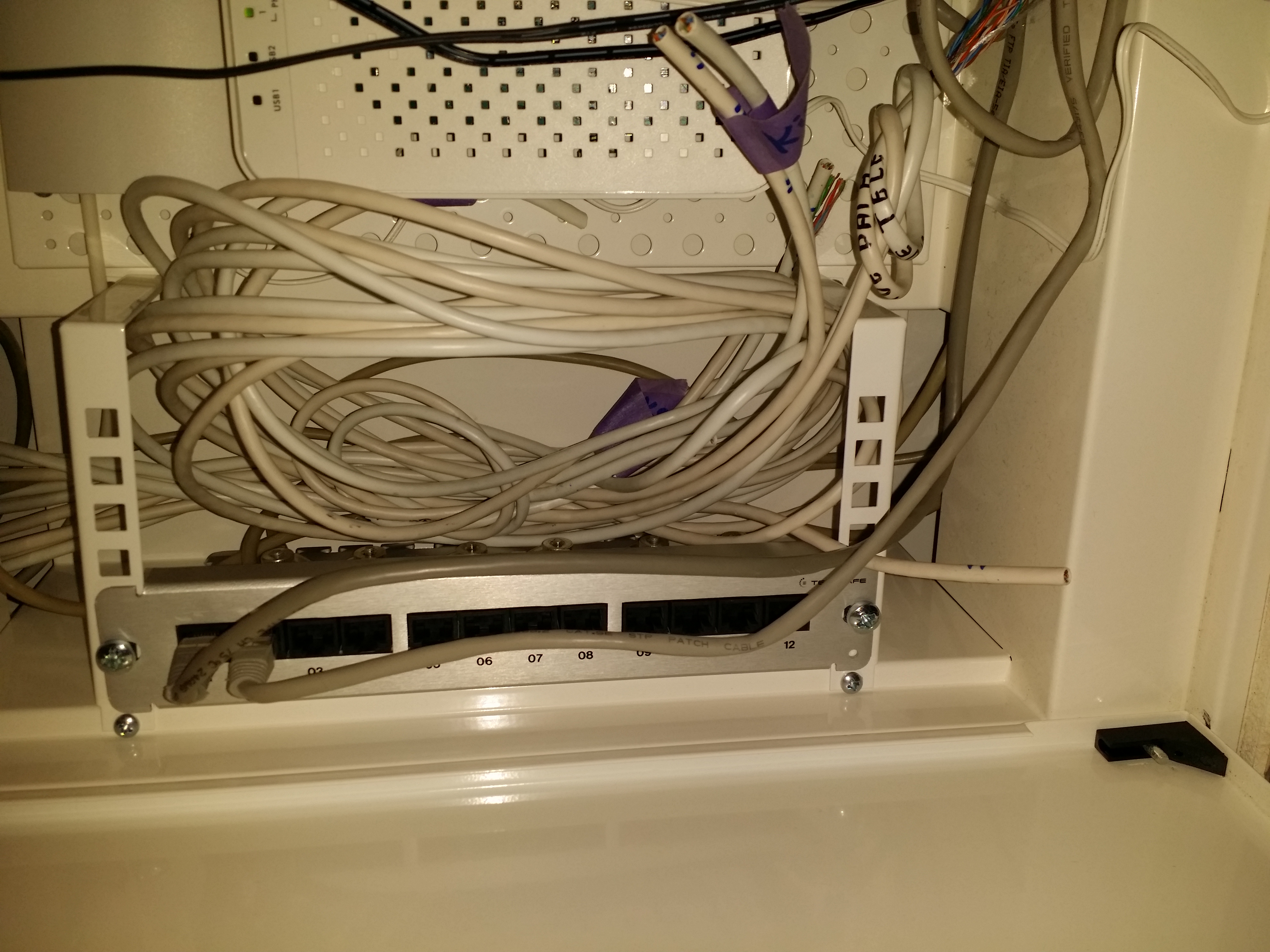

kr33g Skrevet 1. april 2014 Skrevet 1. april 2014 Hei alle, jeg trenger en switch til mitt nettverk men vet ikke helt hva jeg bør se etter. jeg har 6 punkter jeg vil koble til switchen for nettverk, så da må jeg vel minimun ha en 8ports switch. Men jeg har en utfordning alle mine netterverks kabler kommer ned i sikkringskapet mitt der det er noe som jeg antar er for rack montering.. Jeg hadde håpet på å få tak i en switch som jeg kan montere i dette. se vedlagt bilde Målene mellom skinnene er 22cm, jeg målte også senter til senter mellom de feste hullene og der er det 24,5cm. Tror dere at det er en switch som kan passe inn her.
Mez Skrevet 1. april 2014 Skrevet 1. april 2014 Det der er vel et 10" rack. Så finner du en switch med 10" rackfeste, så passer denne. Du kan jo også ha en løs switch liggende der bare, en 8p Zyxel f.eks. er 16,4cm bred bare, så denne passer jo inn.
kr33g Skrevet 1. april 2014 Forfatter Skrevet 1. april 2014 10" er det jeg også ha kommet frem til. Ja angående det med å ha den liggende går ikke, glemte å snu bilde i rett vinkel. Har sett på komplett og dustinhome etter 10" switch men finner ikke noe der for rackmontering. Har du eller noen andre tips om andre butikker som kan være verdt å sjekke? Eventuelt så blir det jo å prøve å lage et feste til en switch, men hadde håpet jeg slapp det
Mez Skrevet 1. april 2014 Skrevet 1. april 2014 http://www.cbk.no/Datarom/Rackskap--and--Stativ/Hyller/Hylle-for-10-veggskap--gr%C3%A5--15-cm-dyp-Skruer-er-inkludert-20710-p0000011912.aspx Strips den fast på den. Eventuelt støtt den opp med disse: http://www.cbk.no/Datarom/Rackskap--and--Stativ/Hyller/St%C3%B8tteskinner--10-skap-136mm--2-pack-Svart-39559-p0000037864.aspx
J@9 Skrevet 1. april 2014 Skrevet 1. april 2014 Enkelte switcher har også monteringshull under, kanskje det er noe som kan brukes hos deg?Altså at du skrur 2 skruer i skapet og hekter switchen på dem, om det er mulig.

kr33g Skrevet 1. april 2014 Forfatter Skrevet 1. april 2014 Hehe. du sier kanskje noe der freak. Men hadde jo Vært best med noe som var fast. Jeg får ikke kjøpt fra den siden som du linker til mez, siden jeg ikke har noen bedrift

_dundun_ Skrevet 3. april 2014 Skrevet 3. april 2014 Men du har tenkt å terminere kablene i patchpanelet først, sant? Det står jo der ved siden av og ser tomt ut
kr33g Skrevet 3. april 2014 Forfatter Skrevet 3. april 2014 (endret) Takker for svar alle sammen. Tror jeg ender opp med denne https://www.komplett.no/zyxel-gs1100-16-16-port-gbe-switch/802855?gclid=CM7V_LL-v70CFaEMcwodDSQABw#!tab:extra Er det slik at jeg kan koble tv kabelen igjenom switchen også? Noen som kjenner til den? noe +/- med den? Jeg finner ikke noe som passer sånn rett inn i den 10" racket mitt så det blir nok litt sånn "jalla" mekk for å feste den Kvasbo: Ja hadde tenkt å bruke det patch panelt. Endret 3. april 2014 av kr33g

J@9 Skrevet 3. april 2014 Skrevet 3. april 2014 (endret) Ikke noe problem å kjøre altibox tv igjennom switch.. Men er noen krav til det Du kan ikke kjøre data og tv på samme switch, om den da ikke støtter VLAN (virtuelle nettverk), da kan du sette opp noen av portene som TV og resten som data porter. Du kan f.eks ikke ta en vanlig "dum" switch og kjøre data og tv rett inn på, da blir det bare tull.. Selv bruker jeg 2x netgear switcher med støtte for VLAN. 5 porter på teknisk rom, og 8 porter i stua (grunnen er at det kun var mulighet for en kabel mellom rommene, siden huseier hadde et uhell med røret som går i vegger og tak). kjører 3 VLAN, det første er vanlig data, nr 2 er tv og det 3'dje er begge deler. På teknisk rom er 1 port satt opp til tv, 1 port til begge deler og resten er vanlig data. I stua er 1 port satt opp til tv, 1 port til begge deler og resten er vanlig data her også. Går da en kabel fra router og inn i dataport på teknisk rom, en kabel fra tv utgang til tv port, og resten av datautstyr er koblet til data portene. Siste porten som er satt opp med begge deler, er koblet sammen med swithcen i stua, hvor det er satt opp på samme måte. Men for din del, så holder det vel med 2 VLAN tipper jeg, da det ser ut som om du har kabler som går videre til alle rom som trenger kabel. Da setter du bare opp første VLAN som data, og setter opp nødvendige porter som VLAN 2 (TV). Deretter kobler du TV fra sentral til en at portene du satte opp som VLAN 2, også kobler du alt av TV dekodere til portene som er satt opp til VLAN 2. Deretter tar du en kabel fra modem/router/sentral (usikker på hva du bruker), og ned til en av portene for det første VLAN, og kobler kablene som går til datautstyr til dem andre portene i samme VLAN. *Edit* Et annet navn for VLAN støtte er vel IEEE 802.1Q (om jeg ikke tar feil)Switchene mine er som sagt fra Netgear, og heter noe sånt som GS105E (5-port) og GS108E (8-port) og går under ProSafe kategorien dems.Men tror alle GSxxxE modellene støtter VLAN. Selv var jeg skeptisk til Netgear, siden jeg har vært borti en fryktelig ustabil router fra dem.. Men tok sjansen på å kjøpe disse, da dem var en del billigere enn andre alternativer. Og som sagt, dem kom billigst ut hos Proshop, hvor jeg endte opp med å betale for begge, litt under det blant annet Komplett skulle ha for 8 ports utgaven. Men prisene kan jo ha endret seg på disse 2-3 årene Og stabiliteten har jeg ikke noe å klage på Men er ikke mye som er koblet til dem.. Data og TV inn, 2 servere, dekoder, nettverk på tv, PS3, media pc, link mellom dem, og til slutt en løs kabel, som brukes ved besøk av folk med stasjonære maskiner, evt re-installasjon av Windows + updates. Endret 3. april 2014 av J@9 1
kr33g Skrevet 4. april 2014 Forfatter Skrevet 4. april 2014 Takk j@9 for godt svar, da ble jeg litt klokere på dette også. da går jeg nok ned litt i pris slik at jeg kan kjøpe 2 stk.
