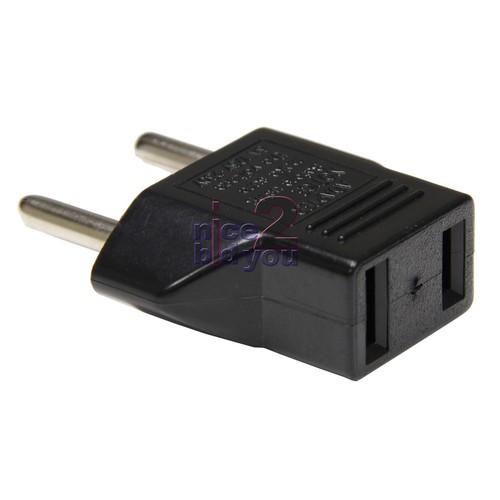

Ok. Så en slik enkel en skal fungere fjell?
$T2eC16RHJH0FG0zNY8GNBSPCh0PSkw~~60_12.J
