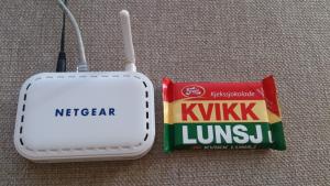

dreng Skrevet 31. mars 2014 Skrevet 31. mars 2014 Oppgraderte linja (canal digital) i helga fra 2/1 mbps til 25/5 mbps. Har Netgear N150 wnr612 som jeg til nå har vært fornøyd med da den er enkel og grei. Ved måling ser jeg at hastigheten på wifi gir seg ved 10/2 mbps, mens jeg ved kabling i pc får forventede 25/5. Det er altså routeren som struper farta. Skal ikke denne kunne overføre 150 mbps som produktnavnet sier? Er det noe jeg selv kan gå inn å justere?
ChrisCo Skrevet 31. mars 2014 Skrevet 31. mars 2014 Det er en liten, billig, søppel-dritt-router... Hva forventer du av et sånt produkt egentlig? Kast den og kjøp deg en skikkelig router fra Asus.. N66U/AC66U eller bedre.... Men du kan jo sjekke og sette WiFi innstillingene i den du har til WPA2 AES og 40MHz båndbredde... Da skal du få litt mere hastighet, hvis den klarer det i det hele tatt....
