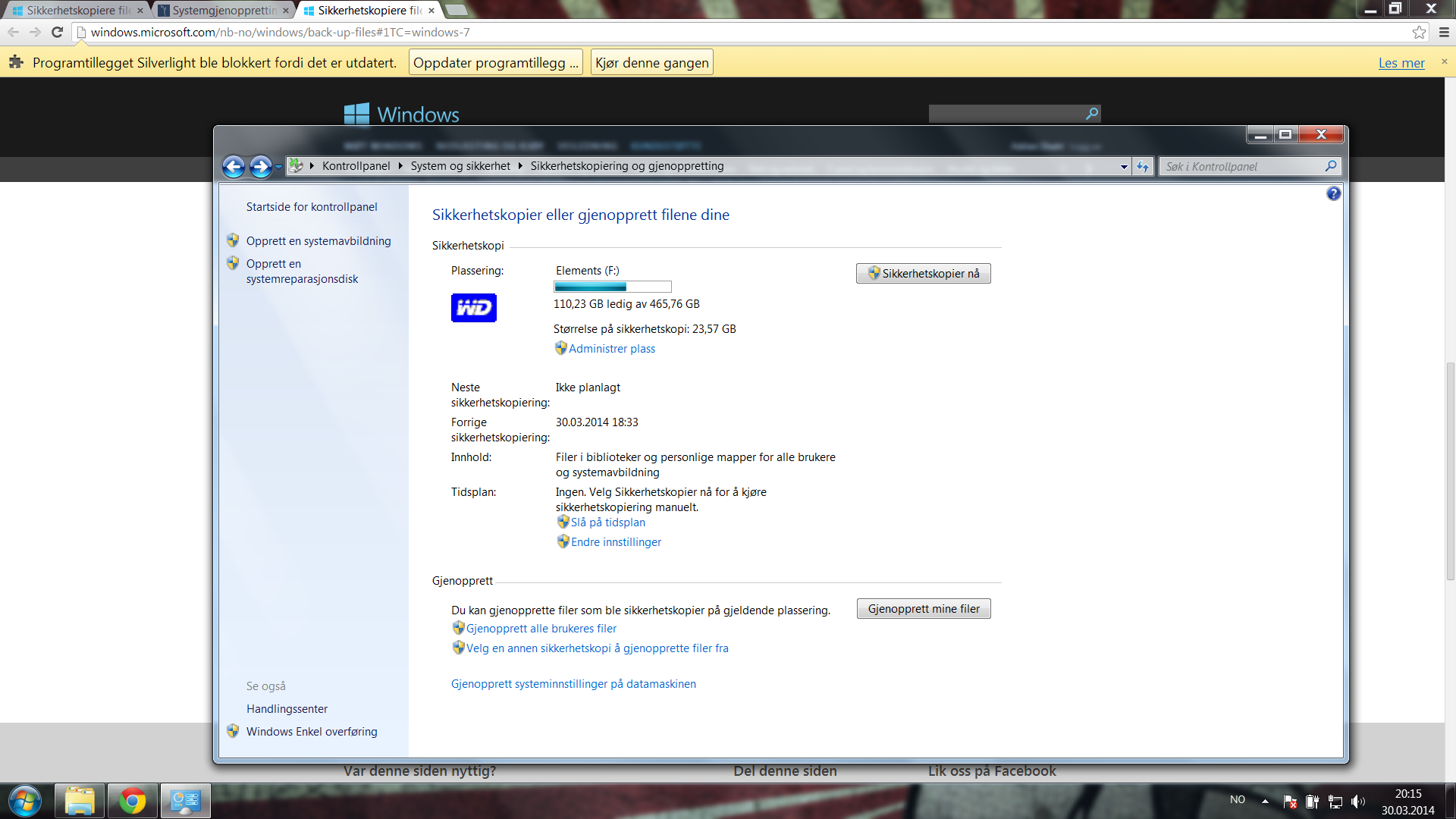

PaperMario Skrevet 30. mars 2014 Forfatter Skrevet 30. mars 2014 (endret) Jeg laget en systemavbilding, og nå ser det sånn ut. Endret 30. mars 2014 av PaperMario

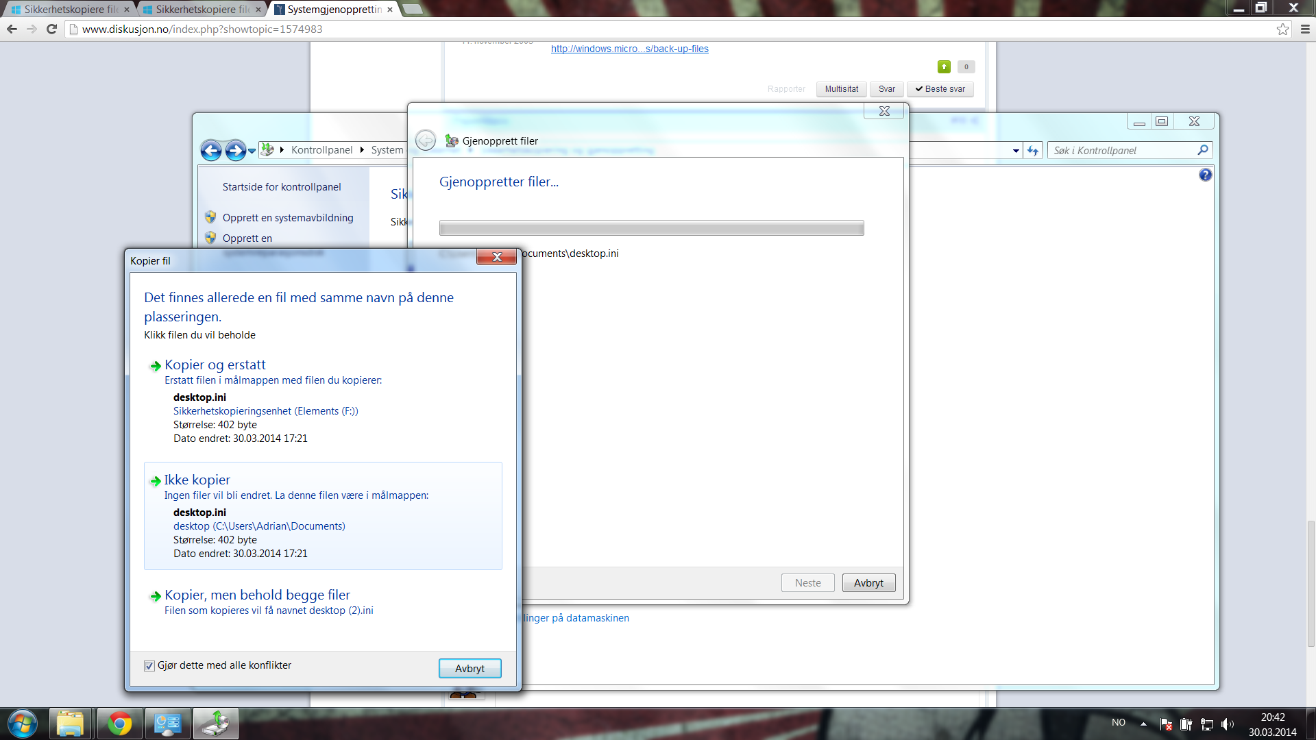

PaperMario Skrevet 30. mars 2014 Forfatter Skrevet 30. mars 2014 (endret) Så jeg trykker gjennoprett mine filer, så kommer dette opp: Men den fjerner ikke filer som ble lagt til etter backup tidspunkt. Endret 30. mars 2014 av PaperMario
Syar-2003 Skrevet 30. mars 2014 Skrevet 30. mars 2014 (endret) 1) Ja. 2) Nei. Det skal jo ikke skje heller. Dette da du velger å gjenoppretting av en eller flere fil(er) Nå har du iallefall image/backup av installasjonen din. Gjenopprette hele maskinen fra systemavbildingen (image) er et annet valg. Men jeg har aldri norsk Windows. Man kan også bytte hdd , boote fra Windows 7 DVD og gjenopprette hele fra det image du har laget. Endret 30. mars 2014 av syar2003
PaperMario Skrevet 31. mars 2014 Forfatter Skrevet 31. mars 2014 1) Ja. 2) Nei. Det skal jo ikke skje heller. Dette da du velger å gjenoppretting av en eller flere fil(er) Nå har du iallefall image/backup av installasjonen din. Gjenopprette hele maskinen fra systemavbildingen (image) er et annet valg. Men jeg har aldri norsk Windows. Man kan også bytte hdd , boote fra Windows 7 DVD og gjenopprette hele fra det image du har laget. Et annet valg altså.. Poenget her er ikke å ta vare på filene mine, men å fjerne filer som ble lagt til etter backupen. Vet det kanskje ikke er det folk flest vil med backup, men det er det jeg trenger.
