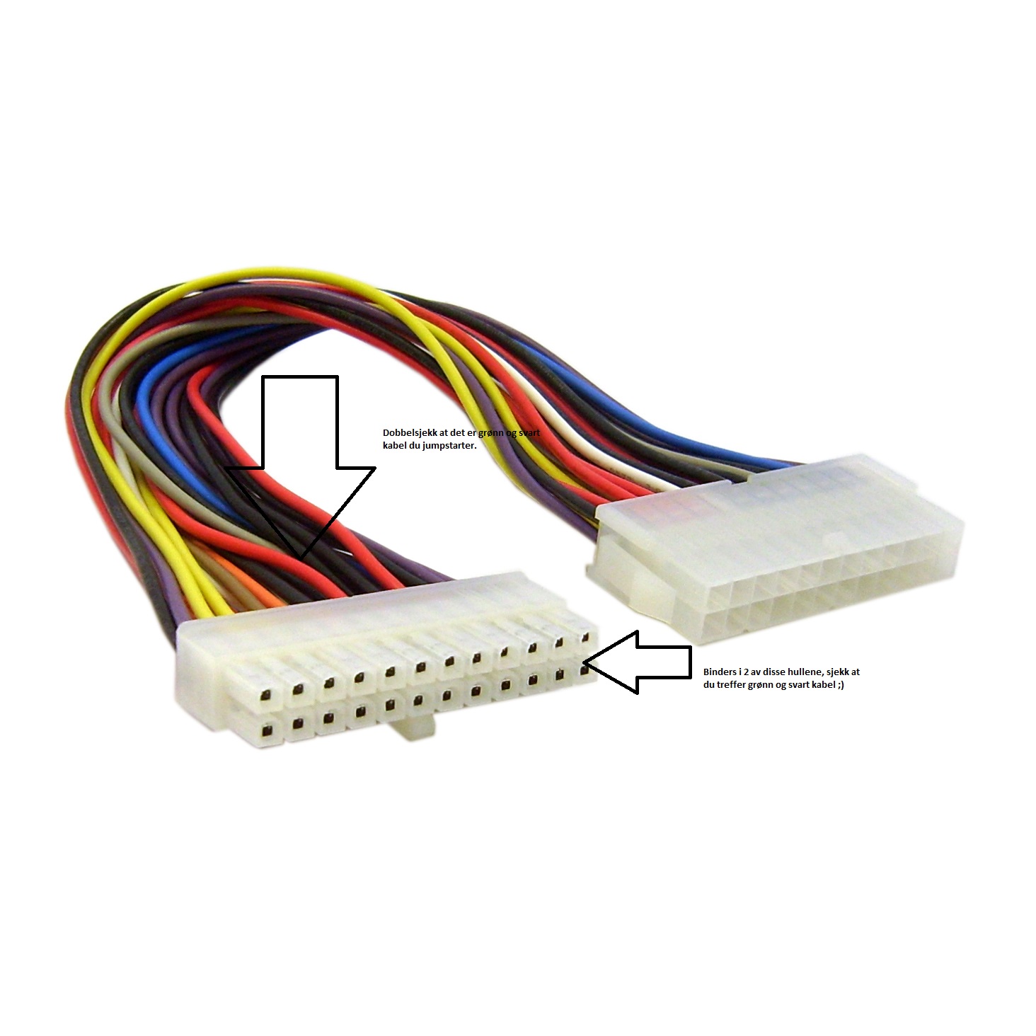

sveibuen Skrevet 28. mars 2014 Skrevet 28. mars 2014 Viftene skal starte ja! Men prøv å jump start PSUen med en binders. Husk å ha 1 vifte tilkoblet slik at du ser den spinner da. Finn den feite 24pins kabelen din fra PSU, ta en binders mellom svart og grønn kabel, altså inn i 24pins munnstykke for å si det vanskelig

E_B84 Skrevet 28. mars 2014 Forfatter Skrevet 28. mars 2014 Viftene skal starte ja! Men prøv å jump start PSUen med en binders. Husk å ha 1 vifte tilkoblet slik at du ser den spinner da. Finn den feite 24pins kabelen din fra PSU, ta en binders mellom svart og grønn kabel, altså inn i 24pins munnstykke for å si det vanskelig Men det høres ikke helt trygt ut å jumpstarte? Garanti går vel til helvete, samtidig som jeg får strøm gjennom kroppen?
sveibuen Skrevet 28. mars 2014 Skrevet 28. mars 2014 Det du kan gjøre er å ta en flatt skrujern og "kortslutte" de to pinnen som "skrur" på pcen på hovedkortet
sveibuen Skrevet 28. mars 2014 Skrevet 28. mars 2014 Viftene skal starte ja! Men prøv å jump start PSUen med en binders. Husk å ha 1 vifte tilkoblet slik at du ser den spinner da. Finn den feite 24pins kabelen din fra PSU, ta en binders mellom svart og grønn kabel, altså inn i 24pins munnstykke for å si det vanskelig Men det høres ikke helt trygt ut å jumpstarte? Garanti går vel til helvete, samtidig som jeg får strøm gjennom kroppen? For det første, så går ikke garantien, for du gjør ikke noe gale, du river ikke noe isolasjon vekk eller noe som helst. For det andre så får du ikke støt. Ta litt eletrikerteip der du holder bindersen da viss du er skeptisk.
