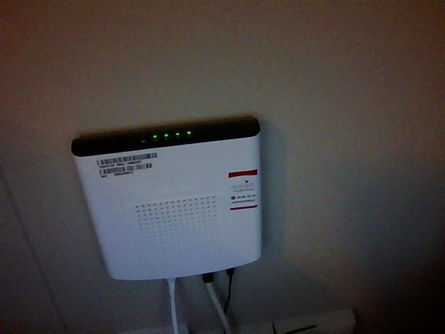

Jeg sitter på hybeln min og har denne boksen i veggen som jeg kan koble en ethernet kabel inn og få nettverk til min pc, ps3 osv. post-343742-0-55225900-1395685601_thumb.jpg Men siden det bare kan gå ut en kabel, så kan jeg bare bruke enten pcen eller ps3en. Lurer da på hva jeg må skaffe for at jeg kan bruke både pcen og ps3en samtidig. Vil ha gigabitnett (10/100/1000). Funker det med bare en gigabit switch, eller må jeg ha en gigabitruter? Eller kan jeg bruke en ruter (10/100), som jeg deretter kobler en gigabit switch til?

Det har ikke noe med modemet å gjøre. Hastigheten kommer ann på hvilken linje du betaler for. Du har en 20/5 linje. Kjøp en gigabit switch eller en router hvis du trenger trådløst.
en 100mbit router vil ikke ikke ødelegge hastigheten mot internett siden den uansett er mye større, men problemet den routeren kan få (siden den helt sikkert enten er veldig gammel eller veldig billig) er mengden connections fra f.eks torrents, så den vil rett og slett kræsje, men det vil funke om du bare leser nett og streamer netflix osv
og med en gigabit switch etterpå så får du full hastighet MELLOM pc'ne lokalt

Så hvis jeg kobler en gigabit switch til modemet, og ut fra switchen har jeg 4 ethernet kabler som jeg kan bruke i stedet for bare 1 som jeg har nå? For det er akkurat det jeg trenger.

vist det er ett rent modem som de over her sier så MÅ du ha en router før en evt. switch, så da vist du skal bruke ditt eksisterende utstyr (vist jeg ikke missforsto?) så blir koblingen modem-router-switch-pc/konsoll
må du kjøpe noe nytt så kjøper du en gigabit router først som sist av den enkle grunn at du slipper ett ledd og får en enhet med bedre maskinvare som takler flere tilkoblinger mot internett samtidig (spille på ps og surfe vg takler alle uansett da, men du er mer fremtids sikret med en ny router)
Kjøp en router med flere porter. Feks denne: http://www.dustinhome.no/product/5010619216/asus-rt-n66u-gigabit-dualband-wireless-n-router/
Evt en billigere router og legg til feks denne switchen: http://www.dustinhome.no/product/5010047588/netgear-gs108-gigabit-switch-8-port/

Må jeg ikke ha en ruter først, og så switchen, som andre i tråden nevner?

Det blir aldri raskere enn det svakeste leddet. Altså modemet. Hør med ISP om du kan få tilsendt nytt modem.
Dette er delvis feil.. Alle enheter om er koblet til switchen vil få 1000Mbits seg i mellom, med forbehold at dem støtter 1000Mbits selvfølgelig.. Men ut mot Internett, så vil man aldri få høyere hastighet enn man betaler for/hastigheten på interfacet..

IKKE kjøp deg noe billig ræl! Vær så snill.... Gjør som jeg sa i første svar, kjøp deg en skikkelig router, eksempelvis en Asus RT-N66U/AC66U eller bedre....
