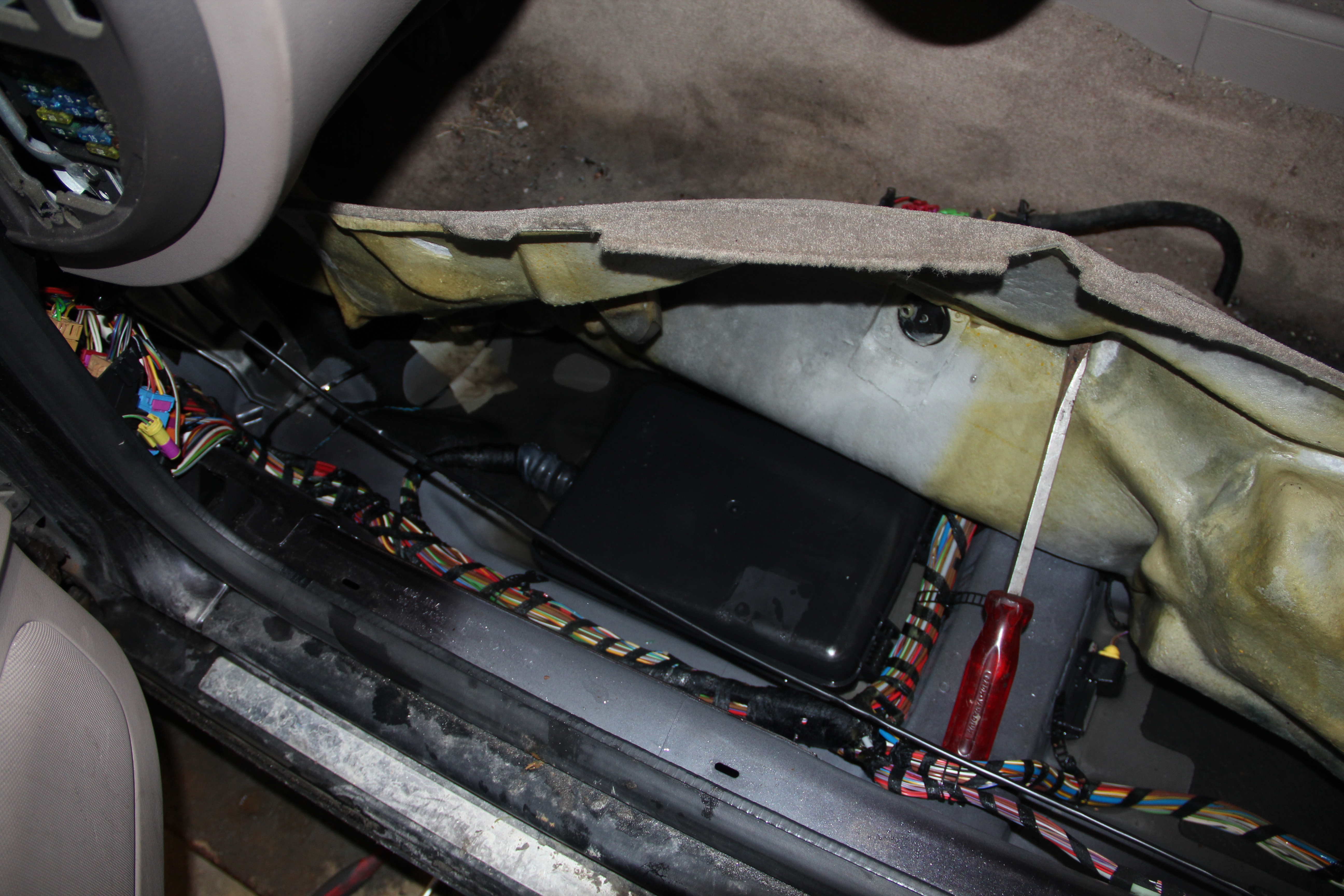

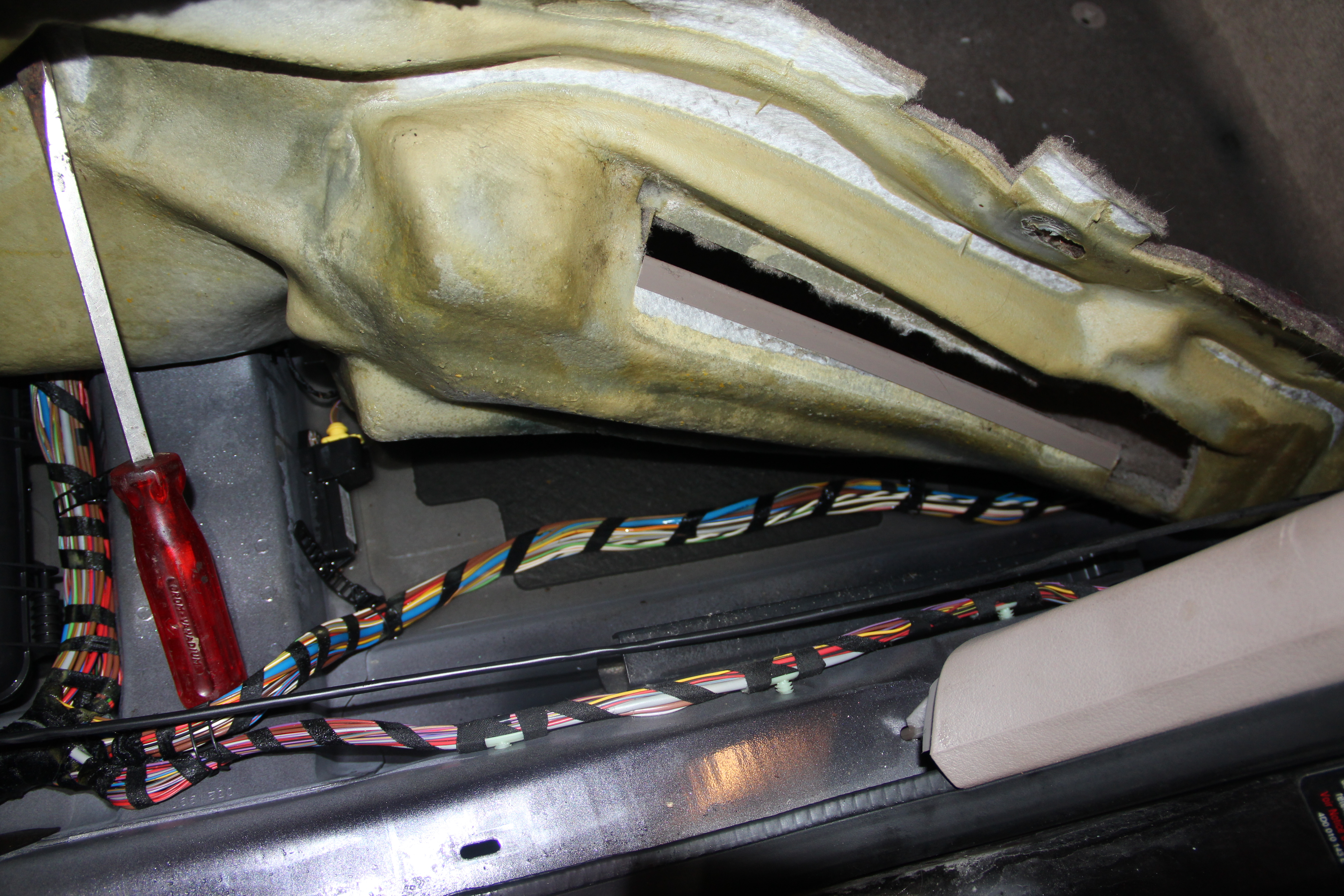

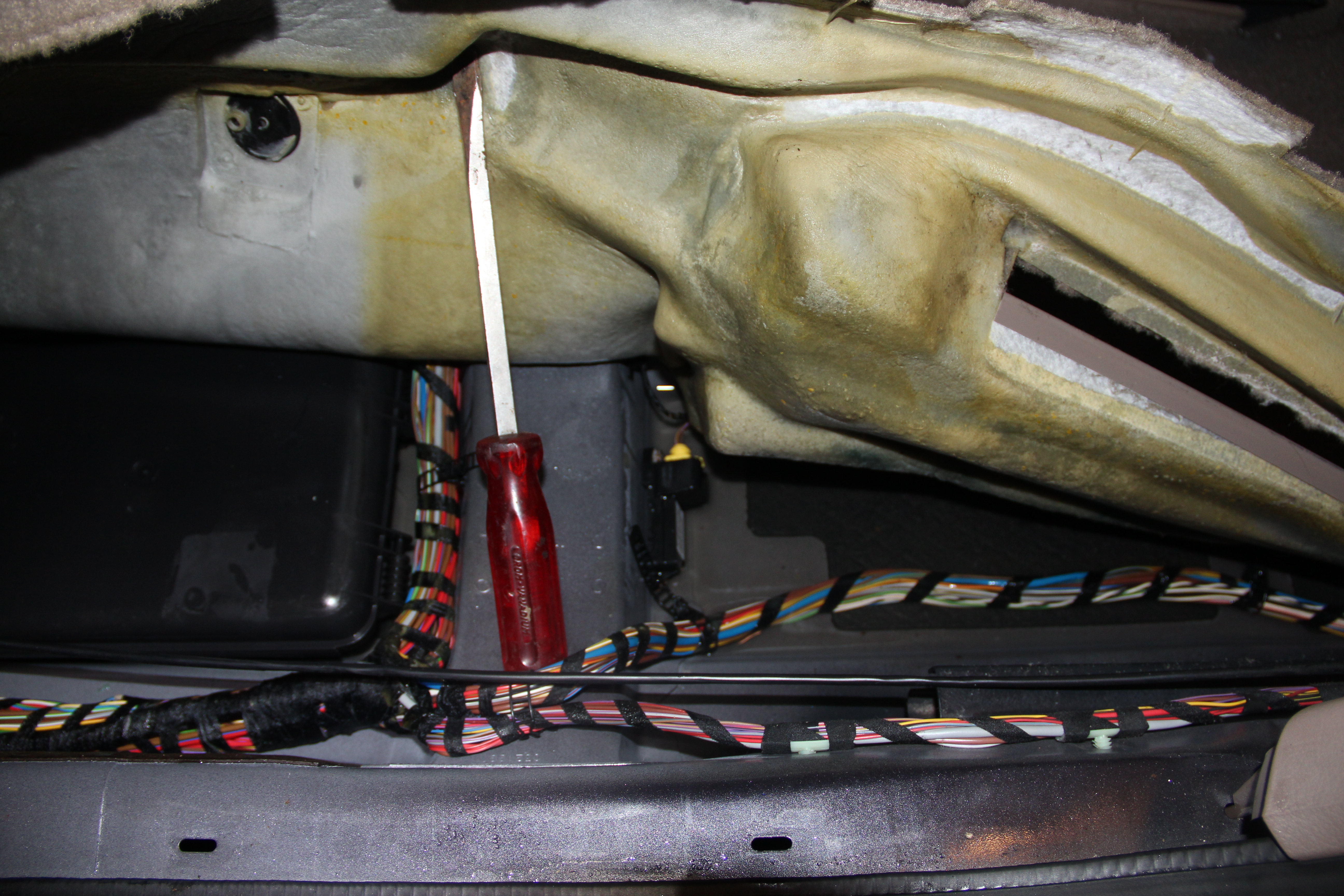

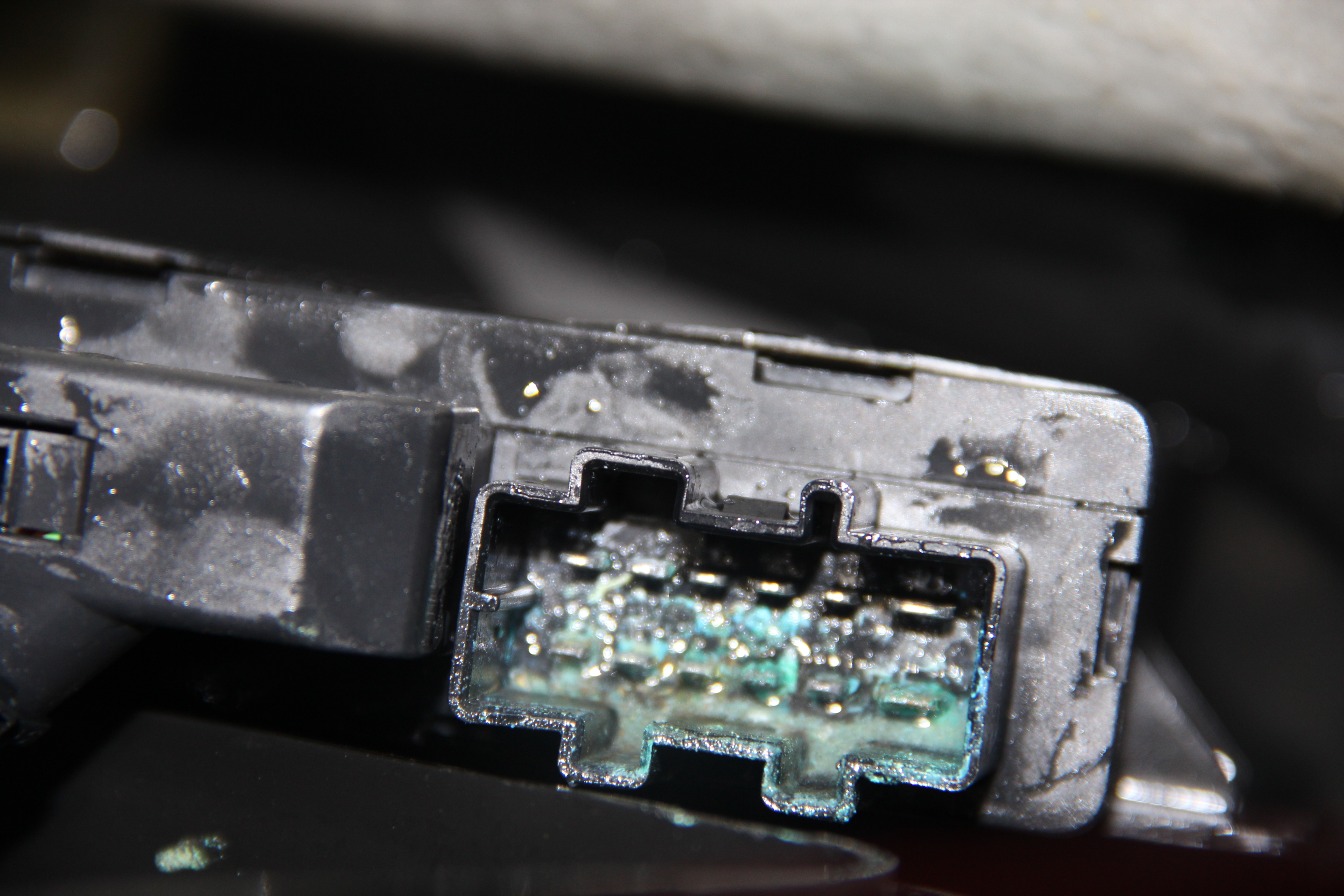

billywillie Skrevet 10. mars 2014 Skrevet 10. mars 2014 Ligger under teppet ved førerstol og da kan det se slik ut. Utrolig nok greide jeg å redde denne ved rengjøring tørking samt lodddet over på nytt de verste kontaktpunktene på printet. Årsaken er som regel tette dreneringskanaler under batteriet og styreenheten samt kupeefilteret. vis du bytter så husk å rengjør kanalene ellers risikerer du samme problemer på nytt. 1
eplehval Skrevet 12. mars 2014 Forfatter Skrevet 12. mars 2014 det var ingen modul under teppet med fører sete, hvor kan den være da ?
billywillie Skrevet 12. mars 2014 Skrevet 12. mars 2014 På noen kan den faktisk være under passasjersetet
