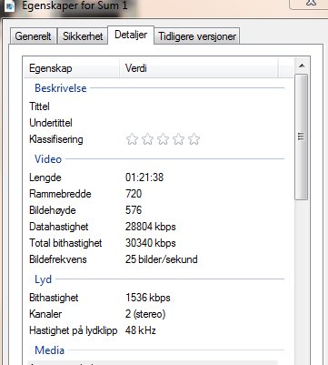

Problemet er at når jeg rendrer filene bilr den ferdige videoen mye mindre enn normalt.
Har vært å sett på egenskapene for råfilene og det ferdige reultatet men kan ikke se hva jeg har gjort feil der

at de blir mindre i filstørrelse er ikke så uvanlig, da de fleste redigeringsprogram har mulighet til komprimering og optimalisering av plassbruk, men ifølge bildene er jo den ene videoen på over 1t mens den andre er på 2minutt?
edit: Må presisere, ifølge egenskapene er det ikke forskjell i Høyde og bredde på videoen, dette må derfor være noe som skjer i redigeringen som gir deg de svarte delene utenfor videoen.

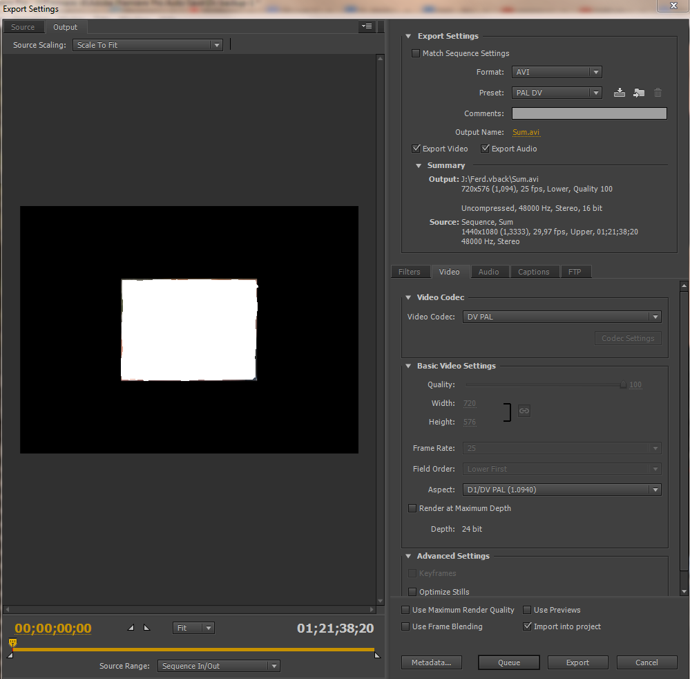

Leggermed export settings som jeg har brukt.
Øverst til venstre ser jeg det står "Source scaling" Og den står på "Scale to fit", kan det kanskje være noe slikt som autoscaling som tuller med videoene?

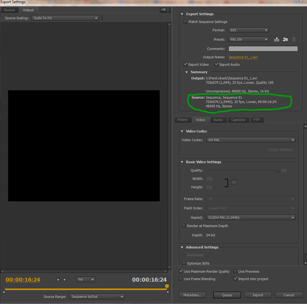

Scale to fit er nok riktig men tror jeg har finni feilen men skjønner ikke hvordan jeg kan rette på det:
Lagde et nytt prosjekt og der blir det riktig. Ser ut som source format blir feil selv om jeg bruker dv avi!
kan være at Premiere Pro ikke er kompatibelt med formatet videokameraet lager, hvis du har windows kan du teste med WindowsMovieMaker feks og se om det blir rett
Da var problemet løst. Klippet ut alle filene og lagde en ny sequens hvor jeg la inn riktig format i starten.
Men det går tydeligvis ikke an å endre format på en sequens i ettertid.
