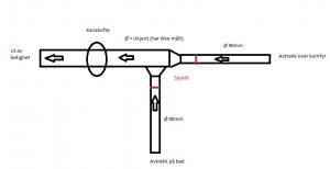

Jeg bor i ett borettslag som har en slags felles ventilasjon.
Systemet er i dag som følger:
- Det kommer ett rør inn i leiligheten som det er montert en kanalvifte på. Har ikke målt diameter på dette røret.
- Røret blir redusert til 90mm og går til ventilator over komfyr. Det er ikke vifte i ventilatoren, men en trinnløs styring til kanalviften.
- Røret blir redusert til 90mm og går til avtrekk på bad
Min plan for å forbedre anlegget er å sette inn to motoriserte spjeld for å kunne velge mellom 3 funksjoner:
- Avtrekk kun på kjøkken
- Avtrekk kun på bad
- Avtrekk fra begge steder
Årsak: Når jeg steker bacon er det røyk i hele stuen pga. at ventilasjonsanlegget trekker like mye fra badet som fra kjøkkenet.
Så til spørmålet:
90mm rør er visst en ukurrant dimmensjon fra 80-tallet. I dag går det i 80mm og 100mm. Det letteste er å kaste vekk alt 90mm rør å redusere til 80mm pga. hull i vegger.
Er dette uproblematisk?
Jeg er ingen ventilasjonsekspert, men jeg kan tenke meg at det blir mer "fart" på luften? Evt. mer støy?
Tegningen viser slik det er i dag, og har vært siden 1982. Endringene jeg tenker å gjøre er å endre diameter på røret fra 90mm til 80mm, og sette inn spjeld slik at jeg kan få maksimalt trøkk der jeg trenger det når jeg trenger det istedet for 50% trøkk.

Nå har jeg testet med slange.
Jeg tok litt vann i en slange fra ett luftesett til bremser, og stakk slangen ca. 10 cm opp i ventilasjonsrøret på kjøkkenet.
Vannet beveget seg 4mm slik det er som standard.
Når jeg tettet på badet beveget vannet seg 7-8mm.
Som jeg antok, fikk jeg nesten dobbel effekt.

Jeg har mer eller mindre skrinlagt hele prosjektet.
Det jeg har funnet ut er at rørene allerede er underdimmensjonert. Derfor ville det være galskap å gå til en mindre dimmensjon.
F.eks. så bør ventilasjon fra kjøkkenvifte være minst 120mm, jeg har 90mm.
Det samme gjelder avtrekk fra bad.
Pga. at røret som går ned til badet går gjennom 40cm betong orker jeg ikke gjøre noe med det.
Jeg har imidlertid kjøpt ny ventilator til kjøkkenet med vifte (min gamle hadde ikke vifte), så får vi se om luften presses ned på badet eller om det går greit.
