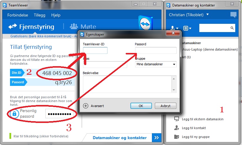

Last ned og sett opp Teamviewer på PCen din hjemme (må være på selvfølgelig) og det samme på jobb-PCen.. Så legger du inn maskinen din i kontakt lista med eget passord, så er det bare å koble til... ;)
