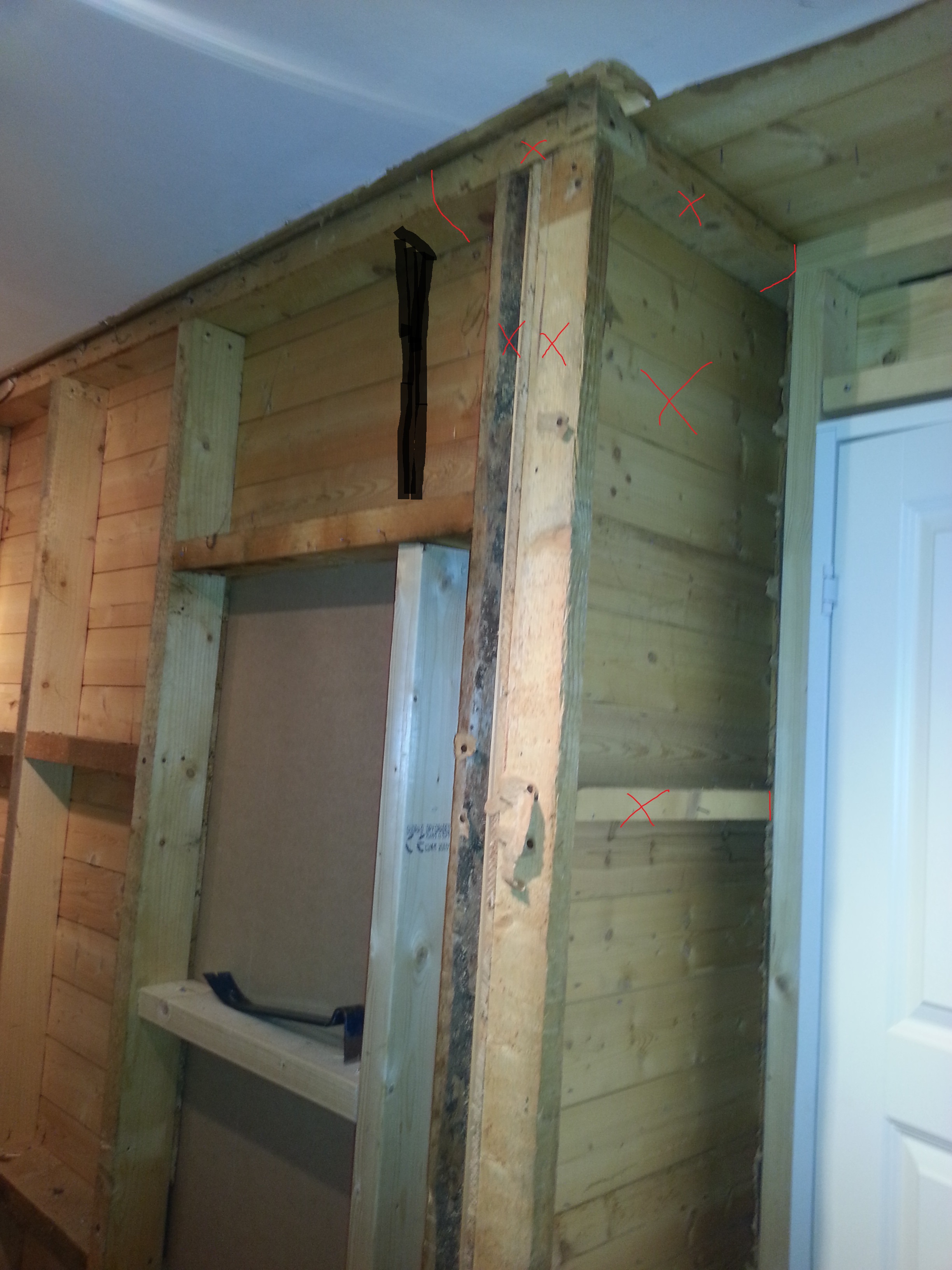

Ettersom jeg har bygget en ny vegg litt lengre inn på kjøkkenet, tenkte jeg at jeg kunne rive litt av gangen, så det blir en ca 20cm mer plass.
Riktignok ikke mye, men vil hjelpe litt,
Men, jeg er usikker på om denne er bærene eller ikke.
Veggen går paralellt med taket, og om man fortsetter til venstre, så er det en bærebjelke som går åpent oppunder taket, gjennom stua.
Bjelken går ikke gjennom verket taket eller gulvet, bare inntil.
Har tenkt til å kutte ca der de røde strekene er, og fjerne de bjelkene jeg har krysset over. Svart strek er ny bjelke.

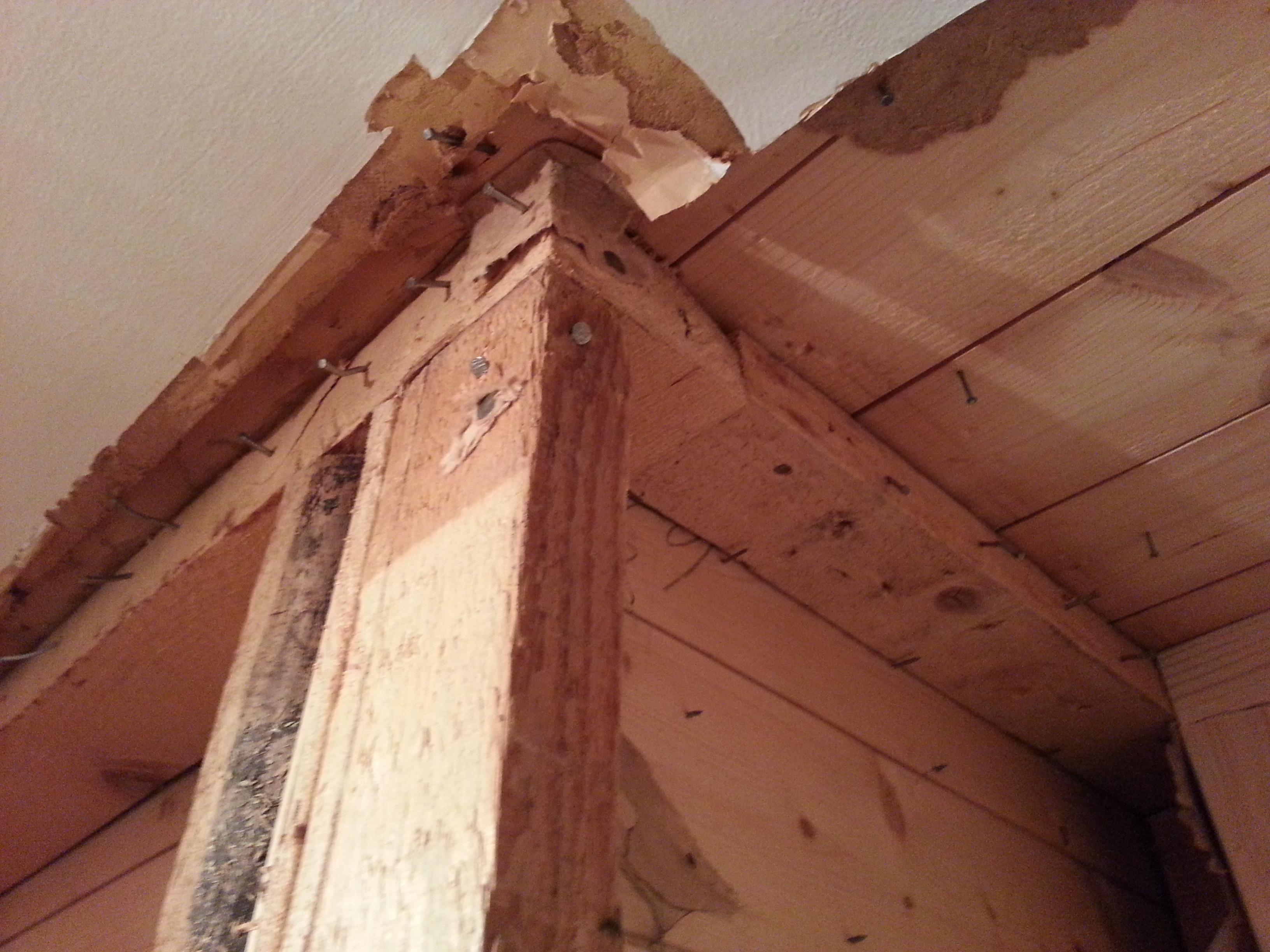

Bjelken som står oppå og går opp, hva går den til? og hvordan er den festet oppe?
Og hvor skal den planken festes om du kutter det den er festet i?
Hvem av de?
Ingen går gjennom taket, alt er festet med spiker.
Skal vel feste planken jeg setter på til planken i taket og rett over den nye 2x4 jeg har satt opp...
Åja ble lurt av pappbiten.

Du skal uansett ha en planke på svart strek, som gir god støtte .
Du skal fjærne den til høyre, men hviler takpanelet på den? Må du bytte det også?
Edit, hva er det rett over der? Bare gulv eller nye vegger med stendere rett ned over dette?
Ser ut som en lettvegg som er montert i et rom.

Skal nok sette opp en til høre også. Er uansett flere 2x4 i en vegg 20cm bak den, så takpanelet holder seg.
Jeg syntes ikke de virker bærende, men jeg er heller ikke kvalifisert for å avgjøre det :)
Ville ha satt opp svart strek først, så fjernet den.
Sag over bjelken og synker den ikke sammen men forblir i 2 deler så er det iallefall bare til å ta den bort.
