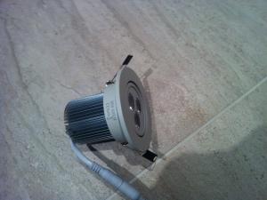

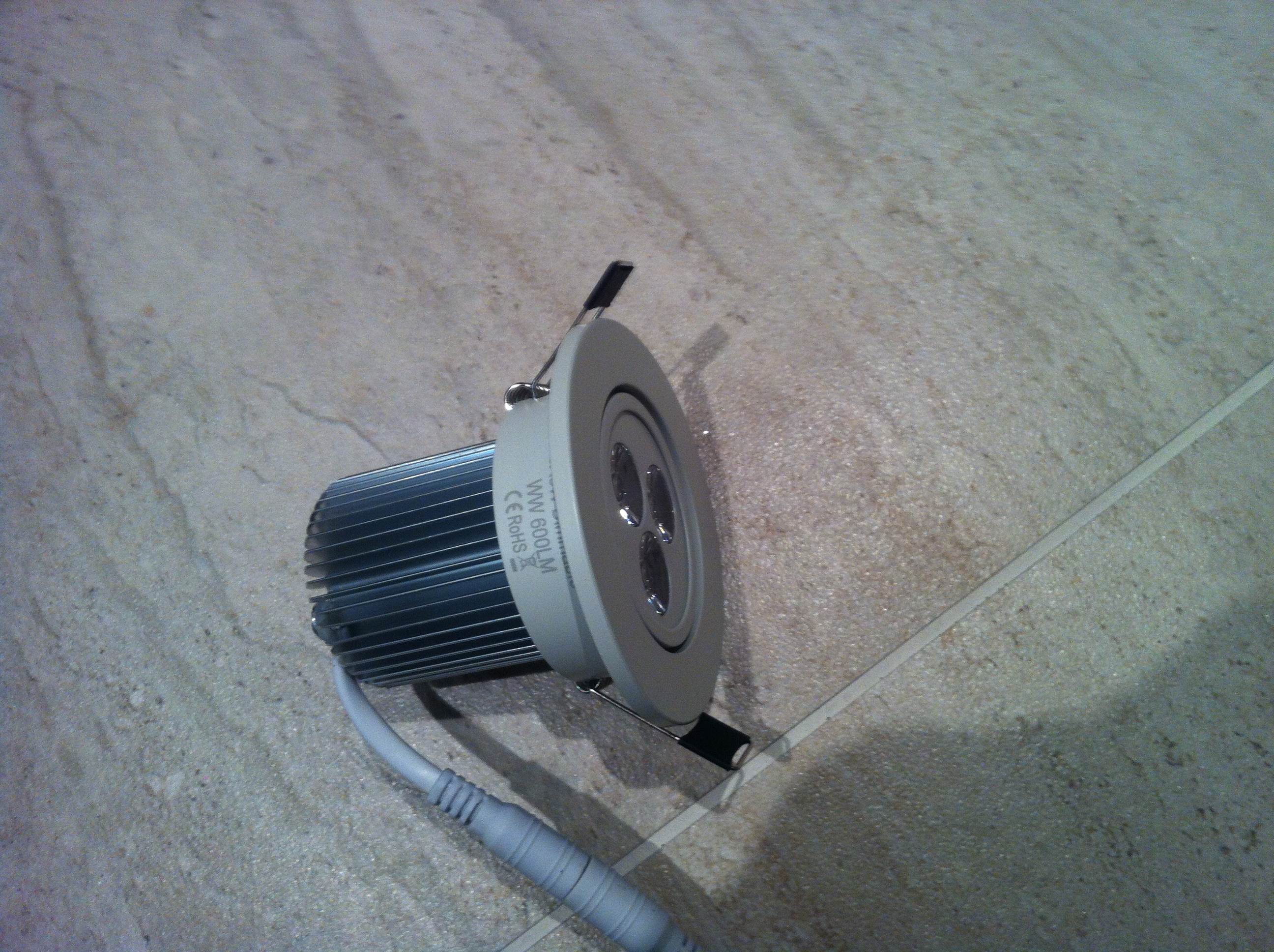

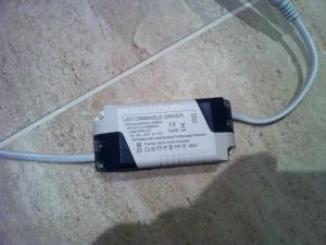

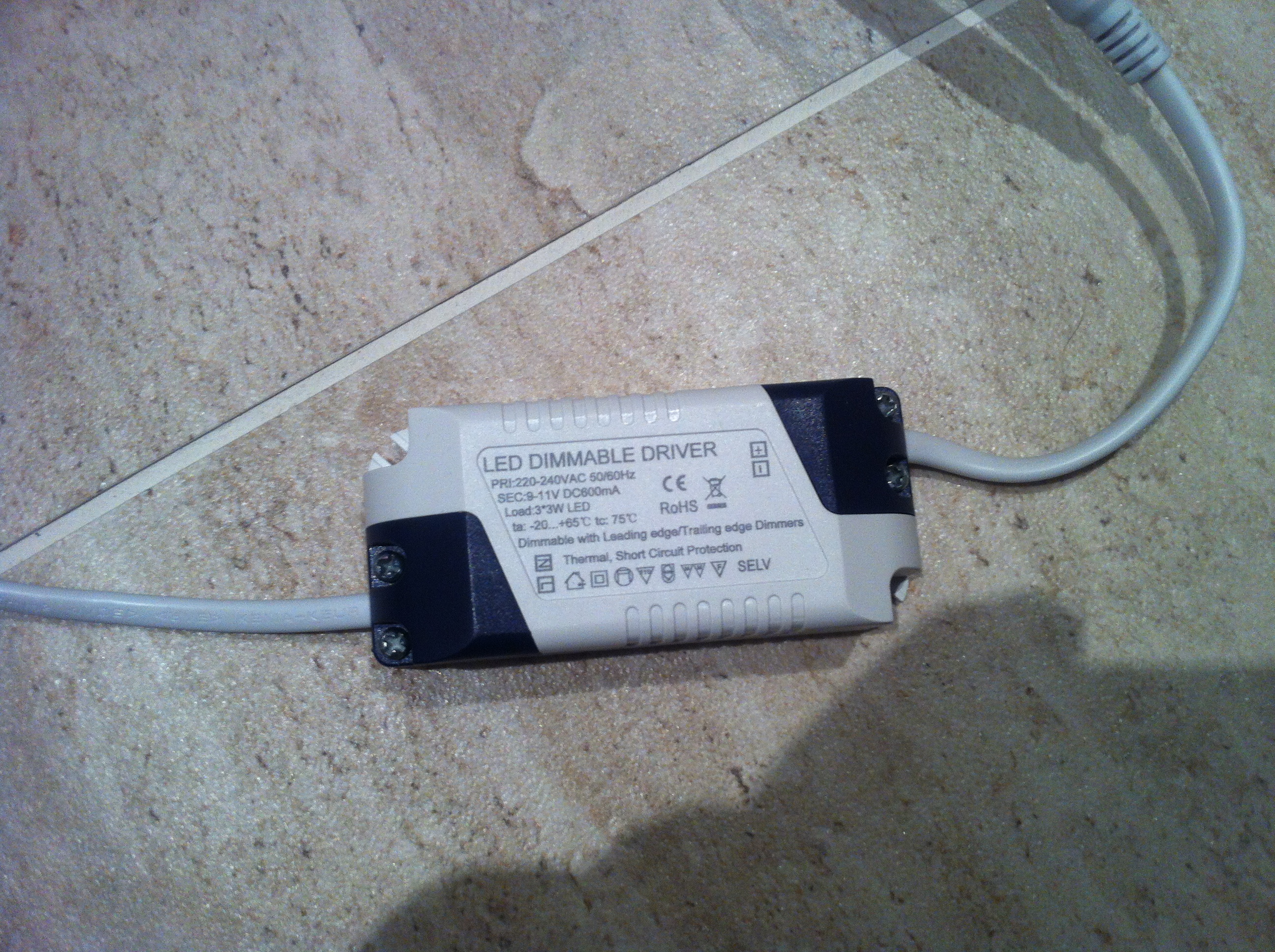

Jeg har endel 9w led downlight liggende, som jeg tenkte at jeg skulle bruke nå.. Downlight'ene har en driver hver, (altså 10 lys 10 drivere). Primærside på driver er 230v og 12v på sekundærsiden.

Det er ikke noe typenr. på driver eller lampen, tror jeg. Kan ta et bilde av de å legge ut.

Ellers er det en uting å bruke TI drivere for helt vanlig 12V DC, men jeg regner med at dette er noe du har fått levert av noen. Det koster
