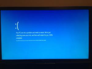

For rundt en uke siden begynte maskinen min å oppføre seg dårlig. Jeg får regelmessige blåskjermer under spilling. Det jeg har lagt merke til er at dette skjer oftest når jeg spiller et spill (Wow, Dota 2, Minecraft etc) og ser på TV-serier/film på min andre skjerm, men kan også skje bare ved spilling.
Først prøvde jeg å formatere maskinen fullstendig, men fikk blåskjerm like fort da.
Så vurderte jeg høy varmeutvikling, men sjekket dette og CPU-en ligger sjelden over 50 grader og skjermkortet holder som regel på rundt 65-70 ved intens spilling. Det rare er at disse anfallene kommer helt forskjellig gang til gang. Kjørte igang Far Cry 3 bare for å "stresse" skjermkortet og da kunne jeg spille fint i flere timer, men av og til kan jeg spille 5 min med WoW og så kræsjer den.
Deretter testet jeg ram-brikkene ved å ta ut den ene og så teste, og så bytte. Fortsatt bsod.
Har også prøvd å ta ut alle andre harddisker utenom OS disken (Corsair 120gb SSD), men intet hell.
Det jeg tenker nå er at det mest sannsynlig er skjermkortet som er problemet, men før jeg tar det med ned til Digital Impuls så tenkte jeg å spørre her om tips. Såeeh, kjør på :)

Nei den var litt diffus ;) men dump-filene fra blåskjerm lagres på pc'en så jeg tror du kan gå inn og lese i de og så google innholdet. Bare google hvor dump filene ligger. Har du overklokket cpu eller skjermkort? Mye?

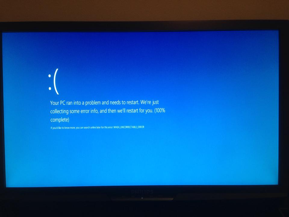

Du får som BSOD sier WHEA_UNCORRECTABLE_ERROR, dette er et hardware problem. Gjorde et rask søk via Google, og flere har løst det med å "Disable" C1E, Intel SpeedStep eller Intel C-State i BIOS. Kan ikke si at dette vil løse problemet ditt, men verdt et forsøk.
Hmm. Jeg oppdaterte BIOS og reinstallerte Windows ennå en gang. Kunne spille i flere timer i strekk uten kræsj nå, så satser på at det ordnet seg.
det vil si at den ikke har krasjet siden reinstallering av windows?
Hvis det hovedkortet hadde en BIOS versjon eldre enn 1203 og du oppdaterte til siste versjon 1707, så kan jeg skjønne at oppdateringen har hjulpet da 1203 hadde en haug med fix. Alle de fixene er innkludert i 1707.
Ikke foreløpig, så ser ut til at det var det som skulle til :)
