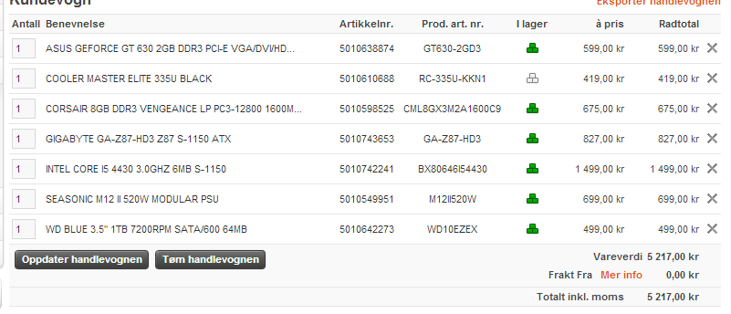

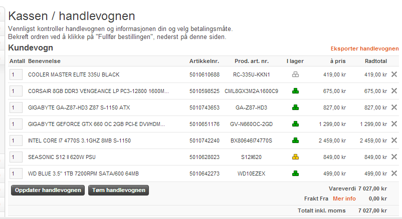

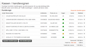

BirgerCaC Skrevet 8. februar 2014 Skrevet 8. februar 2014 På grunn av budsjettet ditt så vil jeg si at du kan glemme SSD i og med at dette er kostbart så jeg har valgt en mekanisk disk for deg som fungerer greit det også OS er ikke tatt med i og med at jeg ikke regner med at du trenger dette. Hovedkortet jeg har valgt har integrert grafikk, og du kan velge å gå på det, men jeg har også valgt ett skjermkort for deg til 600 kroner. Det kan være ille kjekt å ha dette skjermkortet. Dette gjelder det første oppsettet jeg har lagd for deg. Generelt sett så anbefaler jeg deg at du går litt opp i pris når det gjelder denne maskinen. Hvis du går opp til 7000 kroner så bør maskinen bli mye bedre! Spilling eller lignende kan du glemme på dette budsjettet. Jeg har da laget to budsjetter til deg. Ett hvor prisen blir 5200 kroner og ett annet hvor prisen blir 7000,- kroner. Du kan jo se på de to budsjettene også se hva du syntes
