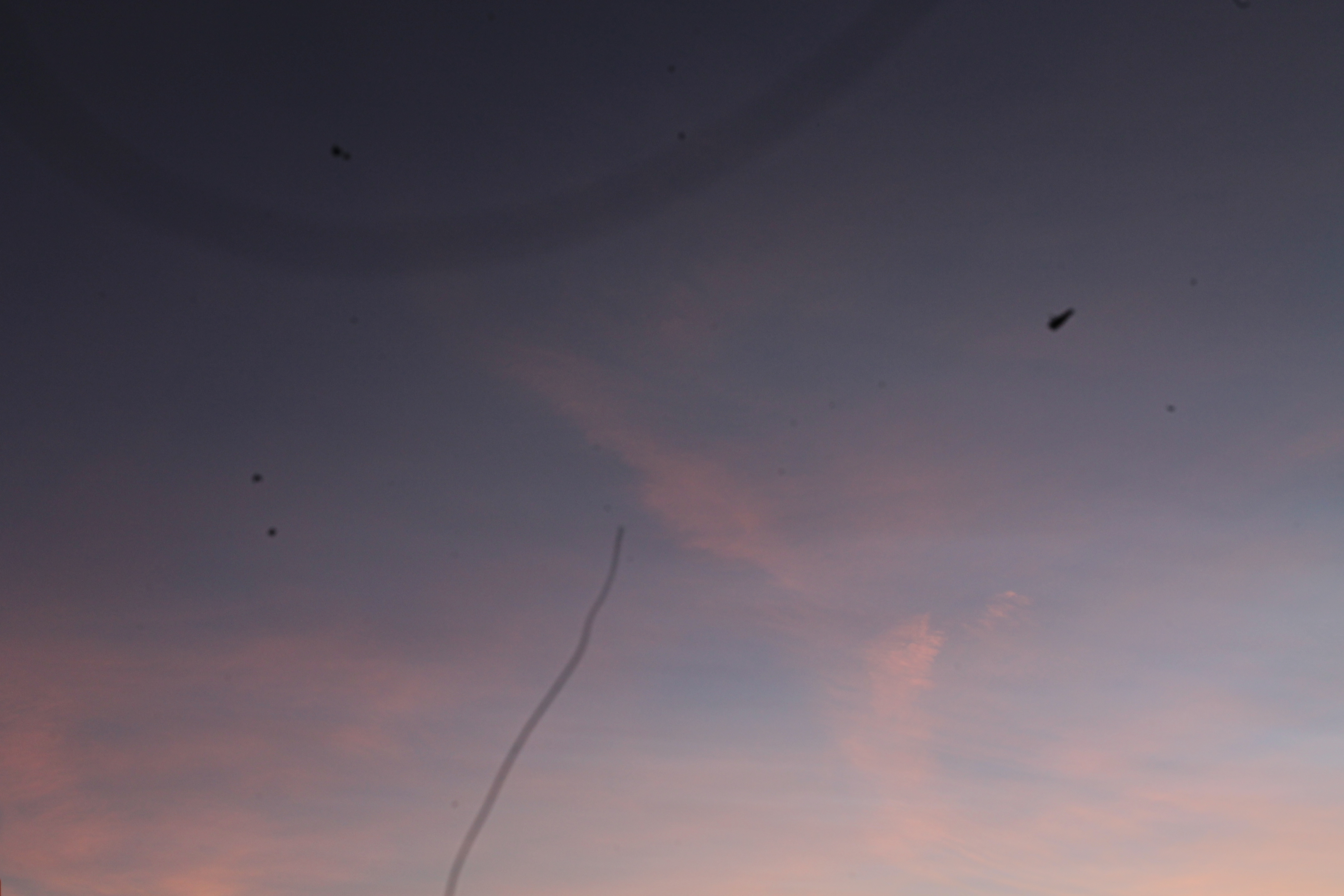

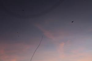

Hei. Jeg har noe støv eller noe i kameraet mitt, er likt uansett hvilket objektiv jeg bruker så regner med det er på sensoren? Har lagt ved bilder av det. Blir uklart med stor blenderåpning, men vises godt med liten. Noen som vet om det er mulig å fjerne dette? Kan det gjøres selv, evt. hva vil det koste?

Dette er støv på sensoren, ja - støv på mattskiven synes kun i søkeren og ikke på bilder. ;)
Det kan ordnes i flere fotobutikker for en 4-500 eller av deg selv med rensesett.
Men - først skal du prøve å blåse. Ikke med munnen (som er en dårlig idé), men med blåsepumpe. Kjøpe en "Rocket Blower" fra eBay eller en "øreskyllepumpe" på apoteket. Og se om du kan blåse det vekk. :)

Bare vær forsiktig så du ikke tar på speilet/mattskiven, de er ømtålige og går fort i stykker eller ut av posisjon.
Ikke bruk kompressor/trykkluft direkte inn i kamerahuset, det du oppnår da er og dytte støvet enda lengre inn i huset og store muligheter for at sensoren kan ta skade.
Holdt huset så optikkåpningen peker nedover og pass på så ikke støver blir trykket inn i blåsepumpen igjen når du slipper den opp for og fylle på luft, gjør denne jobben i et rent rom så som badet.
For og se om det har blitt rent så ta et bilde på blender f/22 mot noe grått, det behøver ikke og vær i fokus.
Setter du bort jobben så ta et bilde før og etter så du er sikker på at jobben er gjort riktig.
