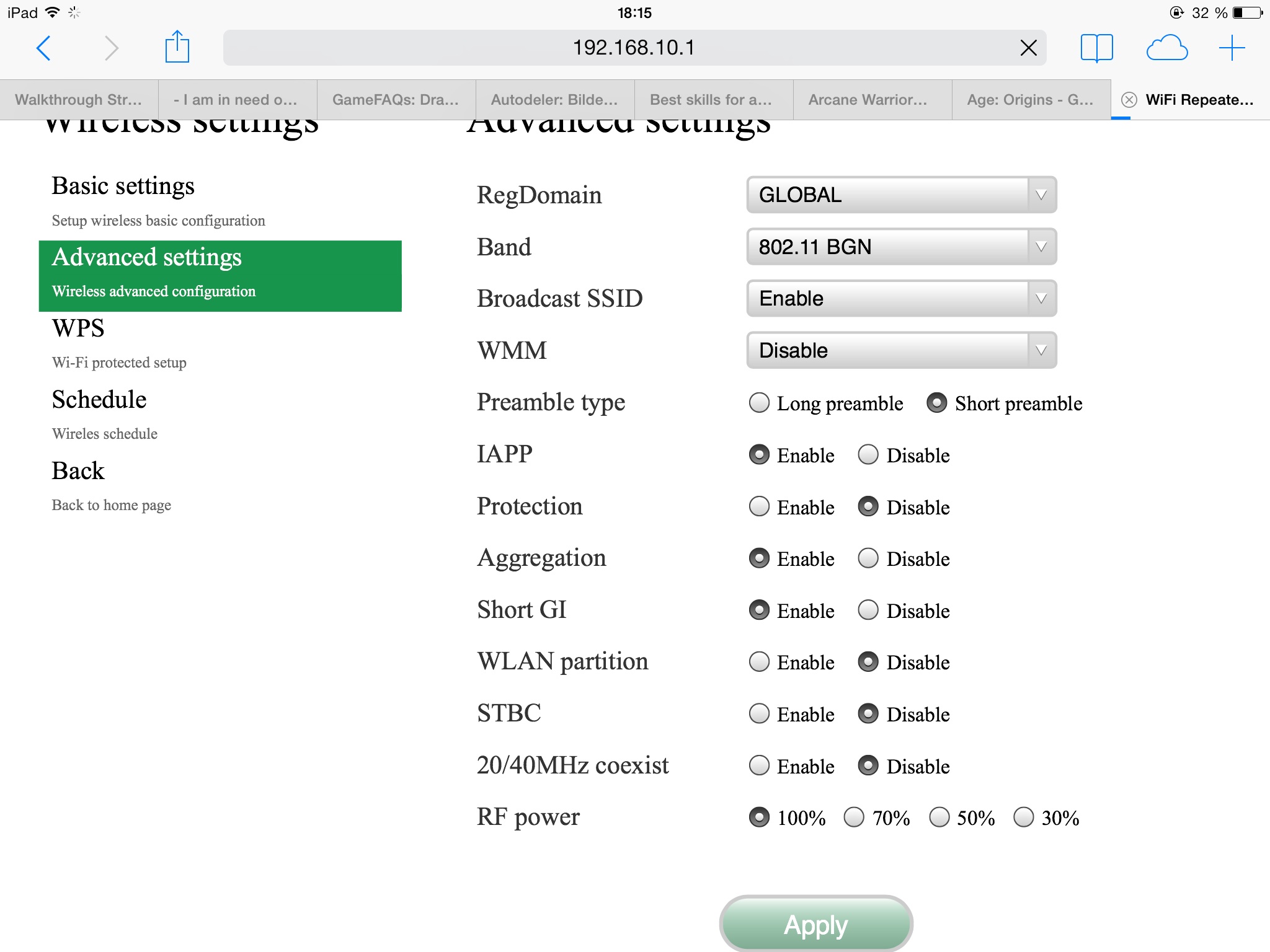

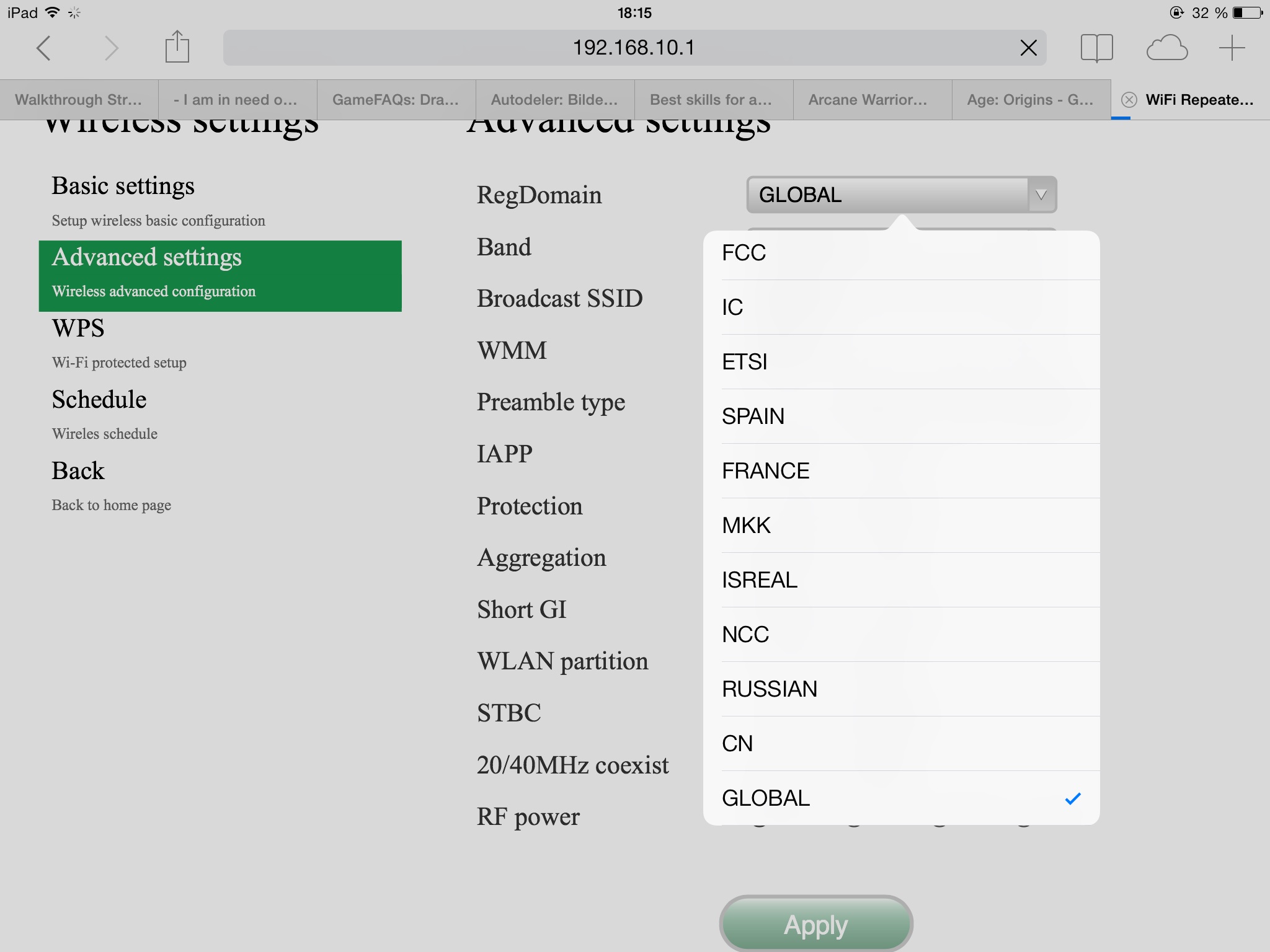

MikkelRæv Skrevet 3. februar 2014 Skrevet 3. februar 2014 Hei Har kjøpt meg en trådløs repeater. Får satt den opp og alt virker, men istede for å få 25 mbt, får jeg 1 mbit når den er på. Under testen har jeg begge i stua, så det er bra signal. Hva skal regDomain stå på?
ChrisCo Skrevet 3. februar 2014 Skrevet 3. februar 2014 Du må ha mest mulig fri og direkte sikt mellom router og repeater.. Repeateren er avhengig av best mulig signal inn, for å kunne videresende det videre... Band: Har du kun enheter som støtter 802.11n, så velg kun N. Har du eldre enheter som ikke støtter N, så velg GN.. WMM = Enable 20/40MHz = Enable RegDomain = ETSI.
MikkelRæv Skrevet 3. februar 2014 Forfatter Skrevet 3. februar 2014 OK.satt det opp, men blir ikke veldig bra hastighet. Mellom 1 og 5 mbit det er veldig lite siden jeg har 25 mbit fra den andre trådløse routern. Er i stua begge to er kanskje 3 m mellom dem og en sofa. Så ikke noe som sier at det skal være dårlig signal mellom dem.
ChrisCo Skrevet 3. februar 2014 Skrevet 3. februar 2014 Hvorfor har du satt opp en repeater i utgangspunktet? En repeater halverer båndbredden også vettu... Så du får maks 12Mbits fra repeateren og til klienter som er tilkoblet den... Hvorfor bruker du ikke kabel???
MikkelRæv Skrevet 3. februar 2014 Forfatter Skrevet 3. februar 2014 Er stygt med kabel og det er 10-15 meter fra router i stua til ps3 på rommet. Må ha kabel gjennom alle rom på veien da. Får 10% signal fra router og det er ikke nok til å koble til nettet. Mens det er 60% signal fra repeater.
ChrisCo Skrevet 3. februar 2014 Skrevet 3. februar 2014 Da bør du prøve så godt du kan å plassere router og repeater så nær hverandre som mulig og med minst mulig hindringer i veien.. Du bør ha bedre enn 60% på repeateren...
