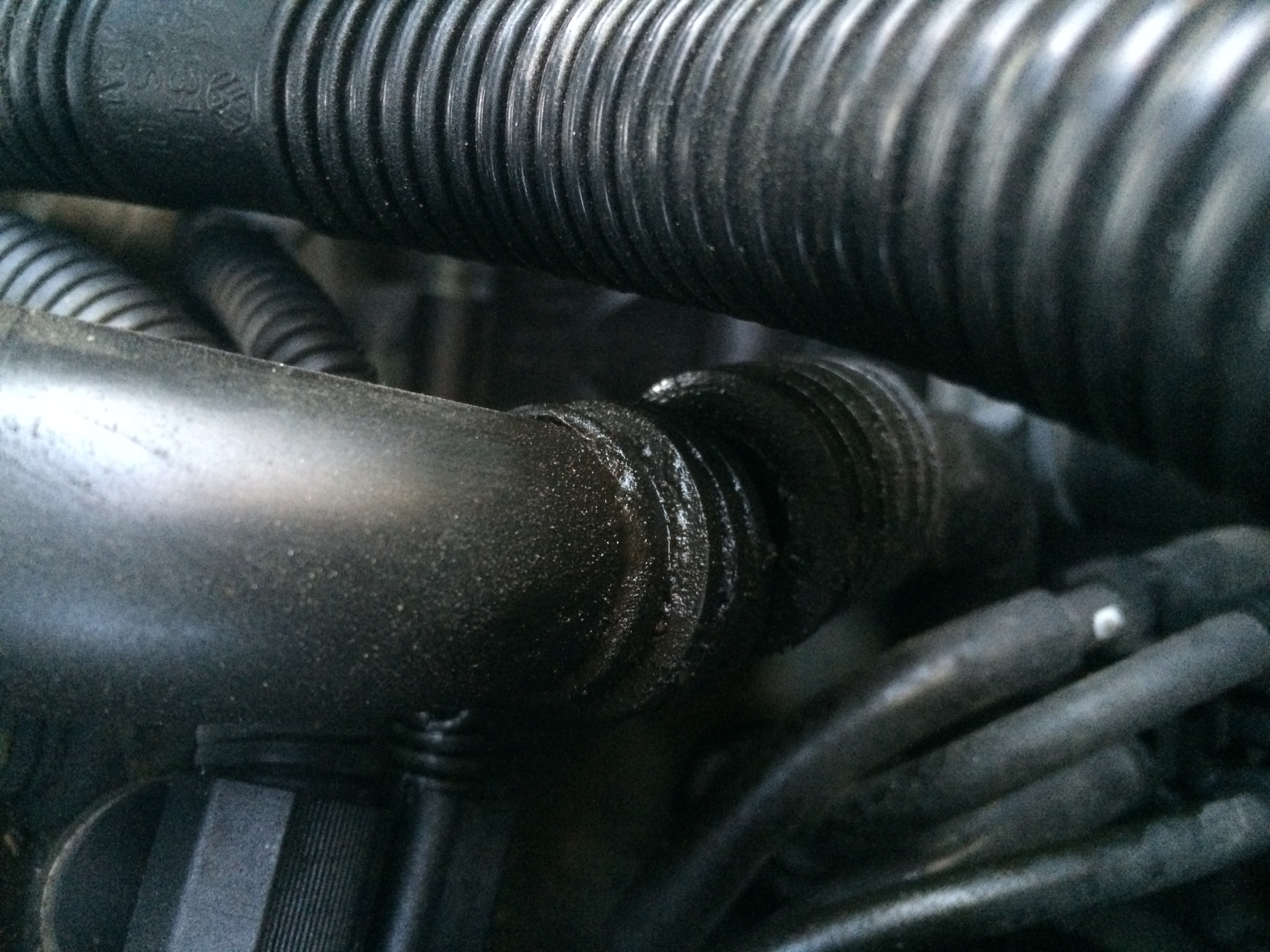

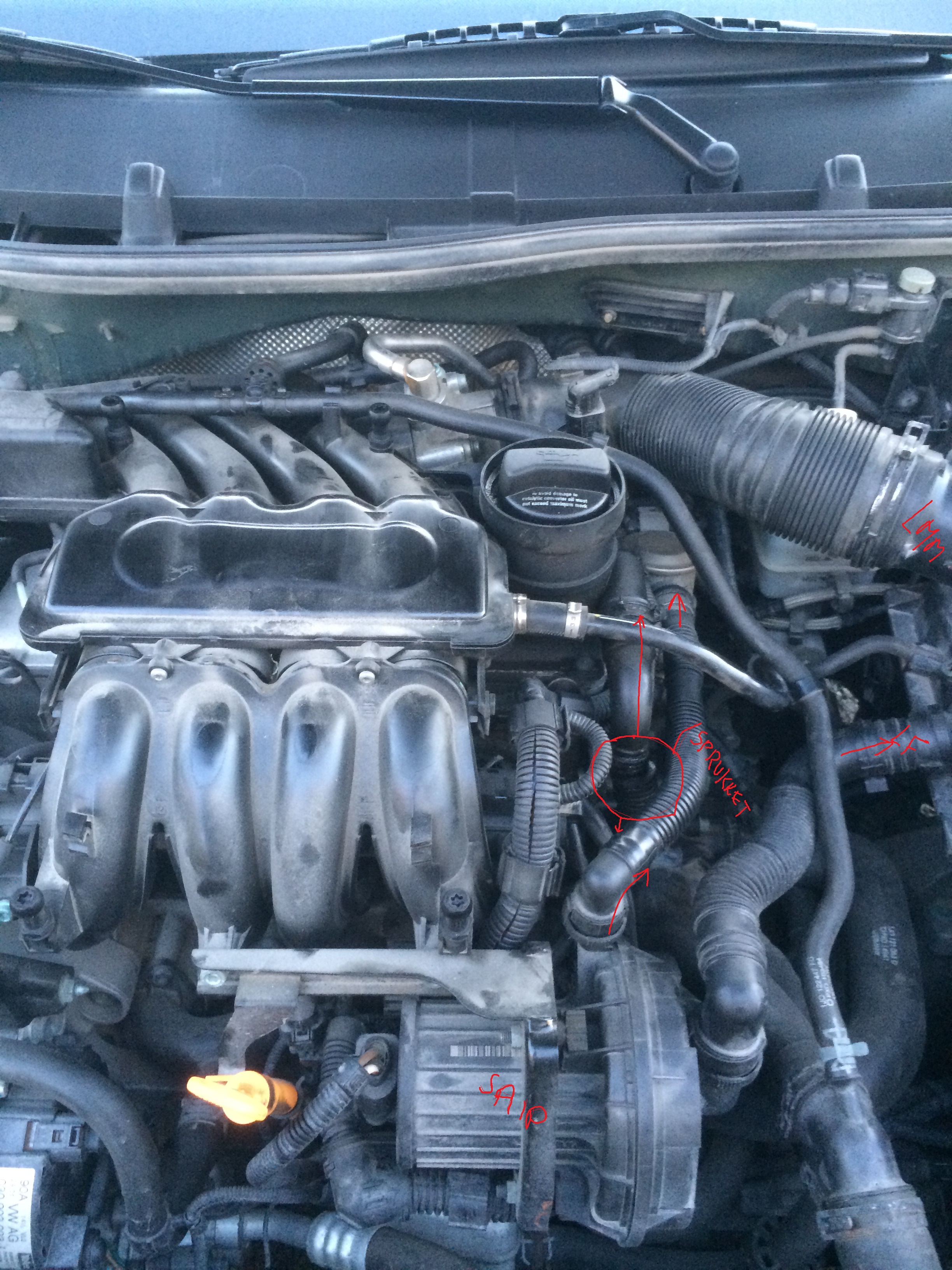

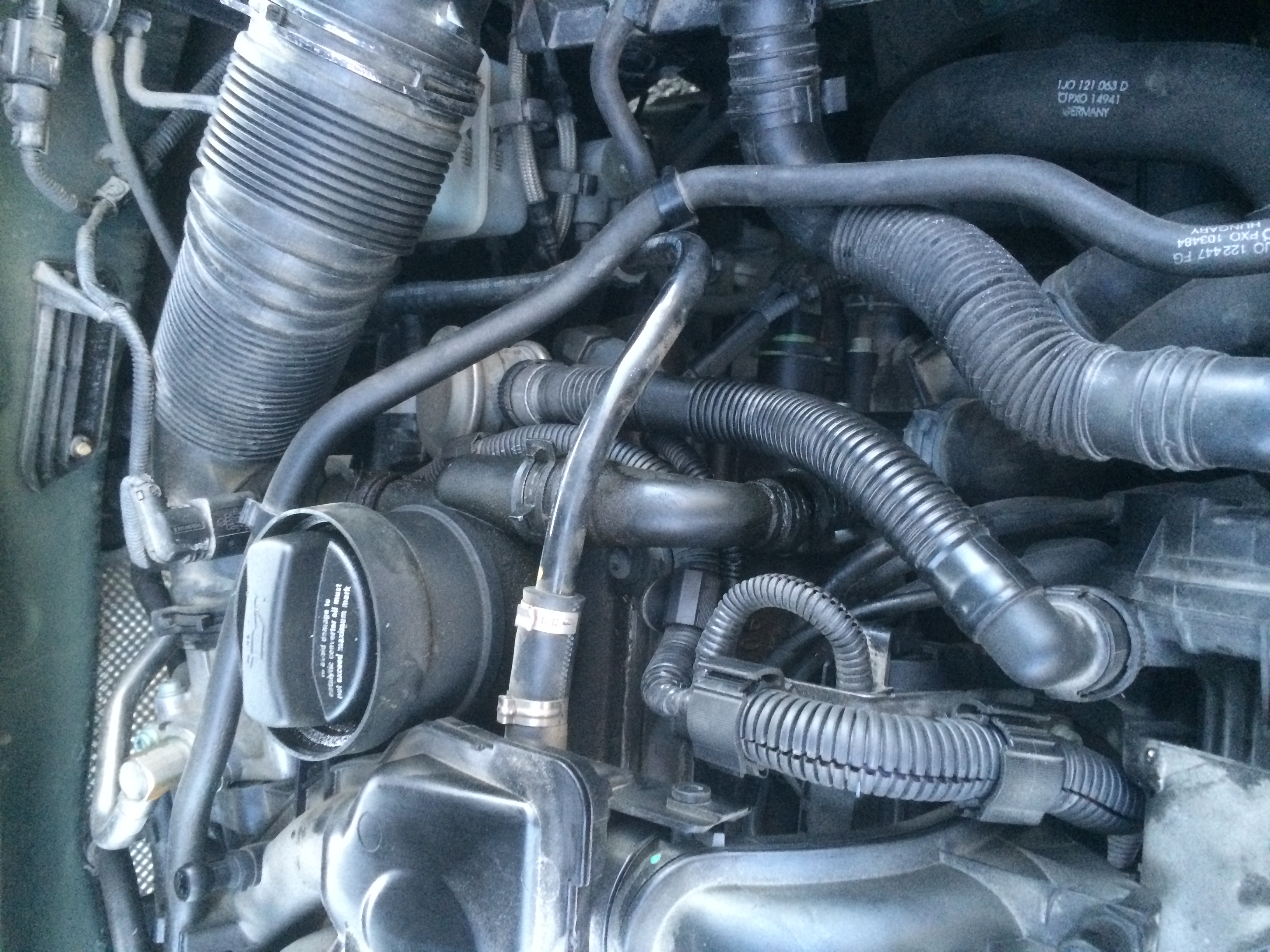

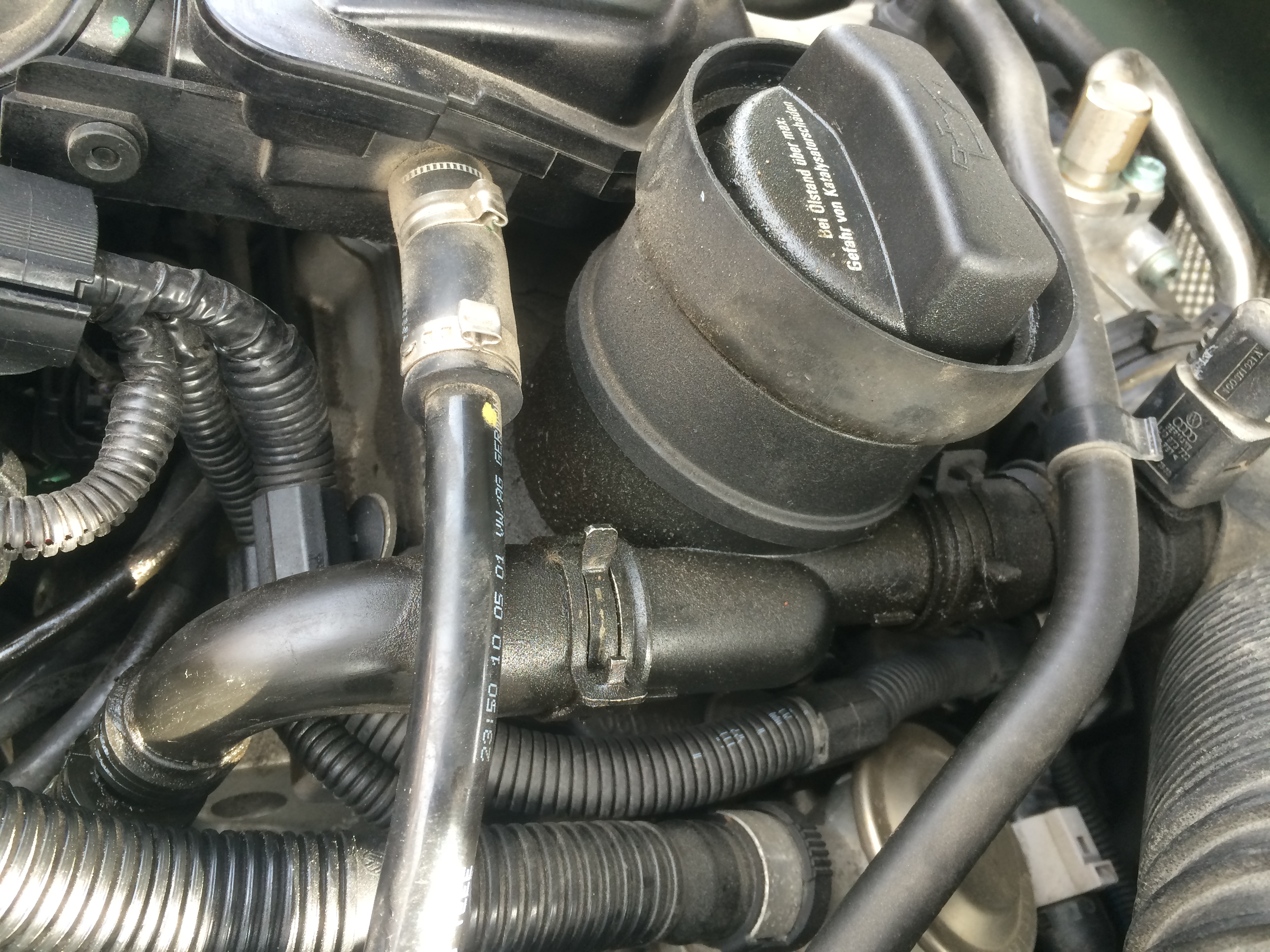

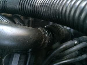

Antageligvis feilen funnet . Lagt ut bilde.
Falsk luft i systemet.
Som i bilde øverste delen er koblet med klemmer andre delen går ned i motoren ett sted som jeg ikke ser.
Kan man skjøte denne?
Selv ville jeg nok byttet det, men rent teknisk ser ikke jeg noe i veien for å skjøte slangen, så lenge du får det tett. Er bare for å dra gasser fra veivhus og topp inn i forbrenningen, så ingen stor belastning trykkmessig.

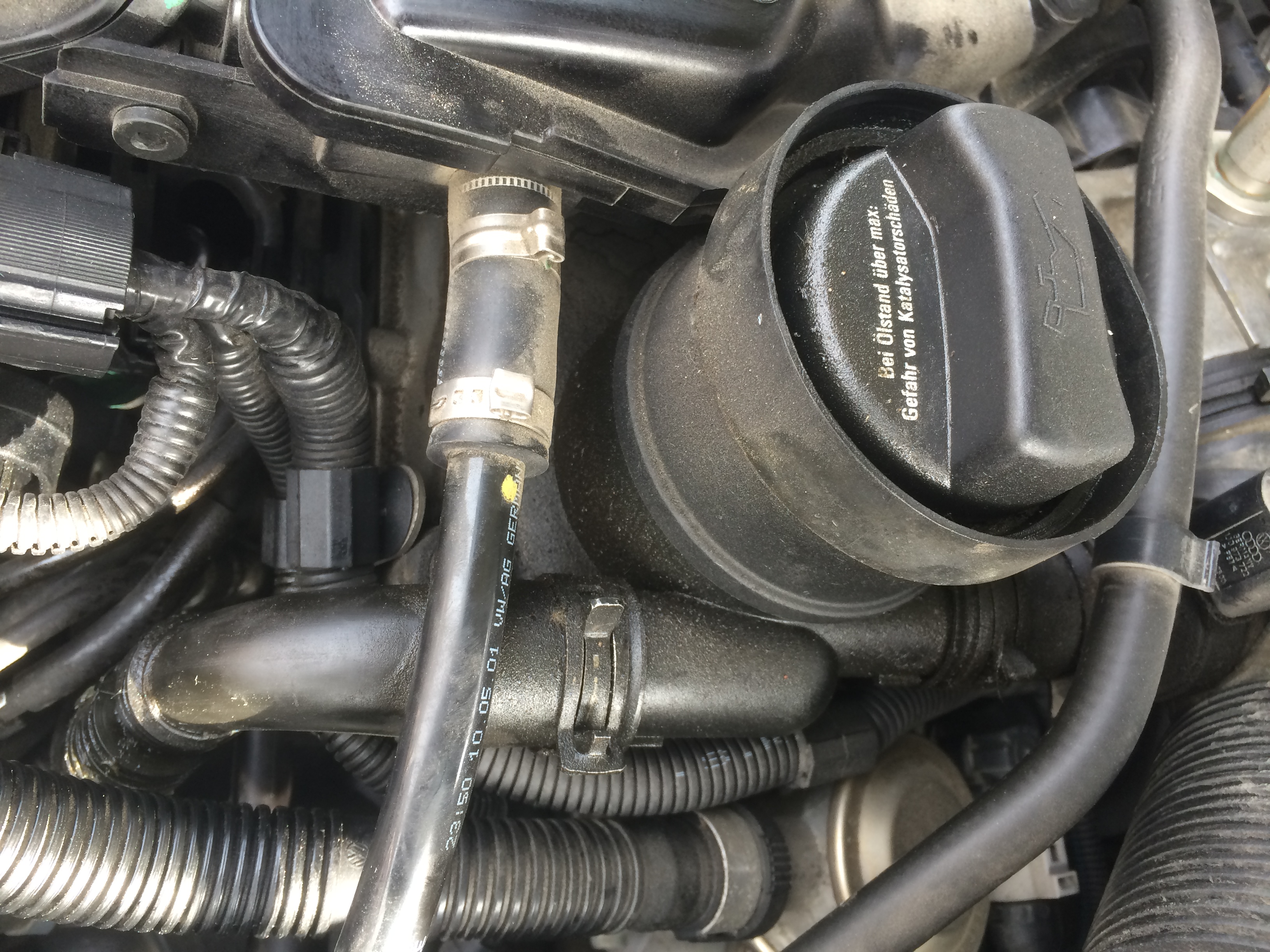

Ser forresten slangen fra SAI-pumpen vannrett langs bunnen av de to øverste bildene (tykk ruglete fleksi-rør som går inn på en blank rund metallklump (ventil) litt nedenfor oljelokket). Siden røret går der sitter kanskje selve pumpen likt som bla Golf, rett til høyre for peilepinnen. Isåfall er det enkelt å bare kjenne rundt dette røret ved kaldstart at det ikke blåser noe sted (når du hører pumpe går).
Men det kan godt hende tidligere feilkoder også var relatert til dette ødelagte røret du har funnet, og at SAI systemet er i orden.

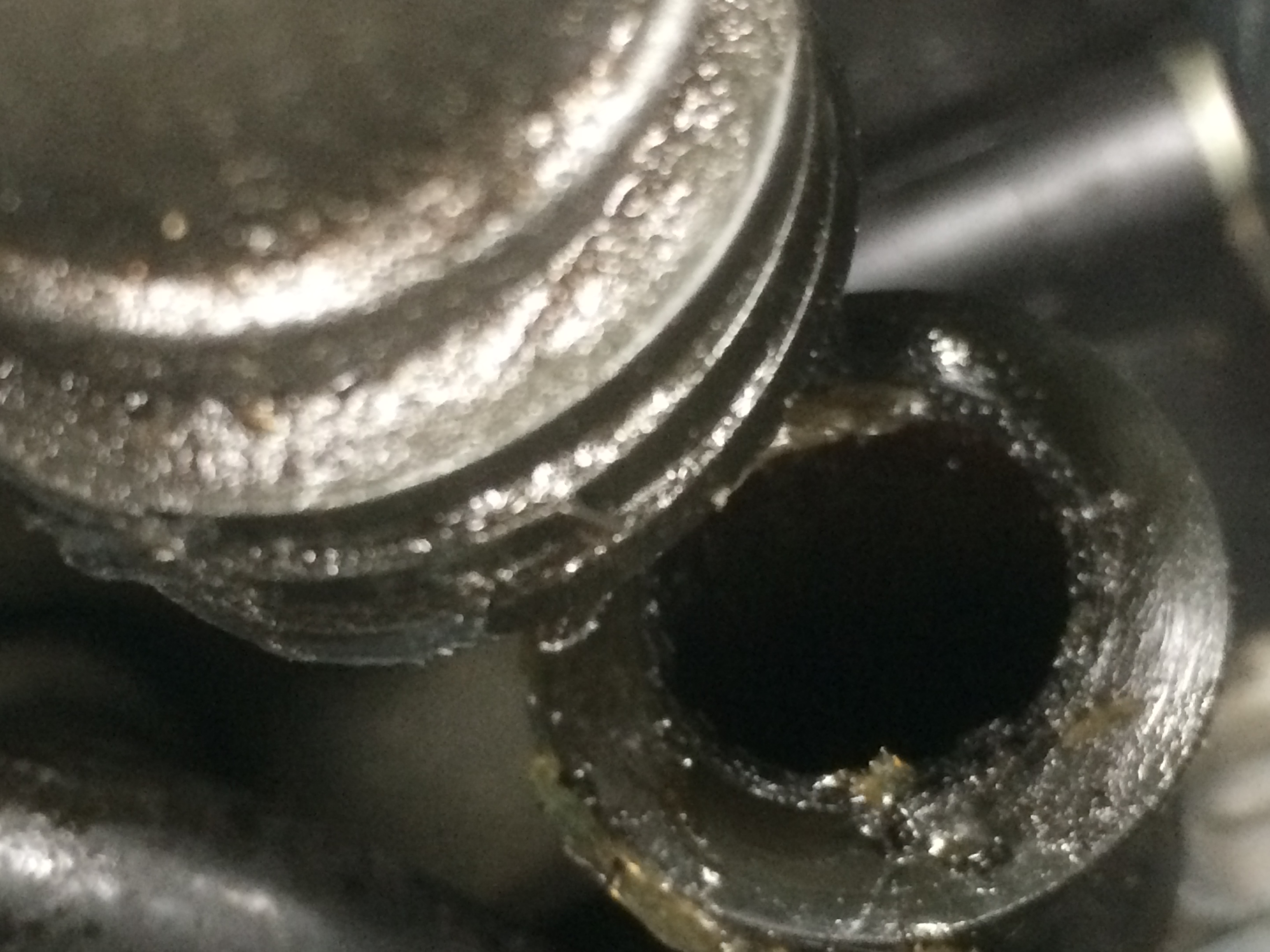

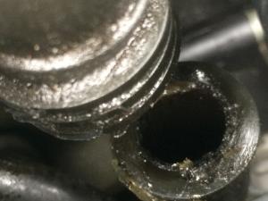

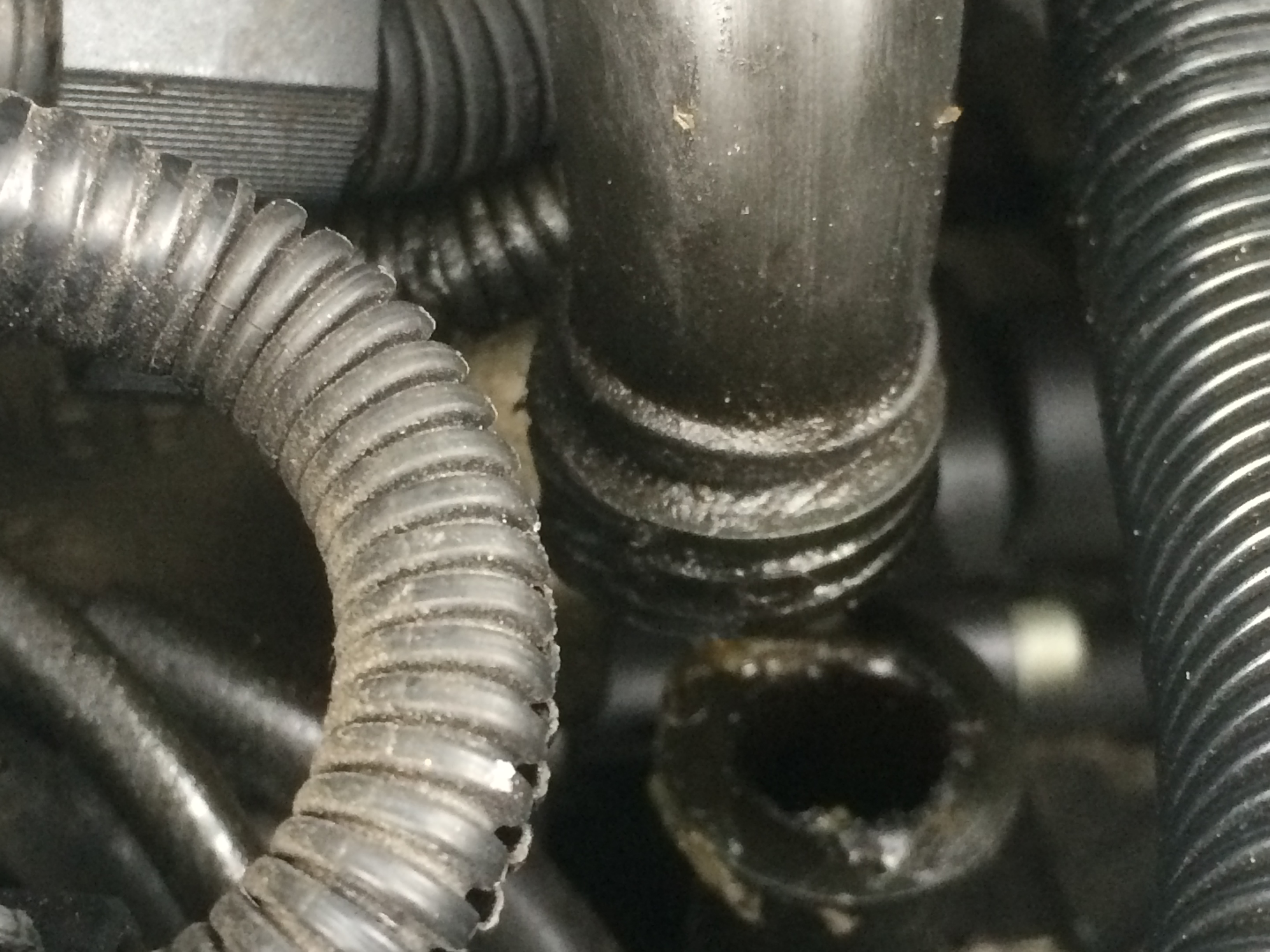

lettere dersom få tak hele rør systemet og bytte. Er det noe veien for bytte selv? Må man til verkstedet?
Ser ingen problemer å bytte øverste delen. men nederste delen?
Det er jo i prinsippet en veldig enkel jobb, men som likevel kan bli litt komplisert fordi det er vanskelig å komme til. Jeg er ikke 100% sikker på akkurat din motor, men jeg tror røret bare er trykket på plass i bunnen (inn i en gummihylse på veihus/nedre del av motorblokk)

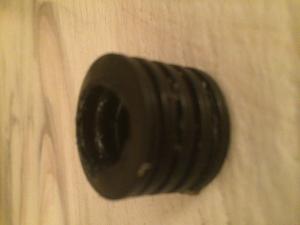

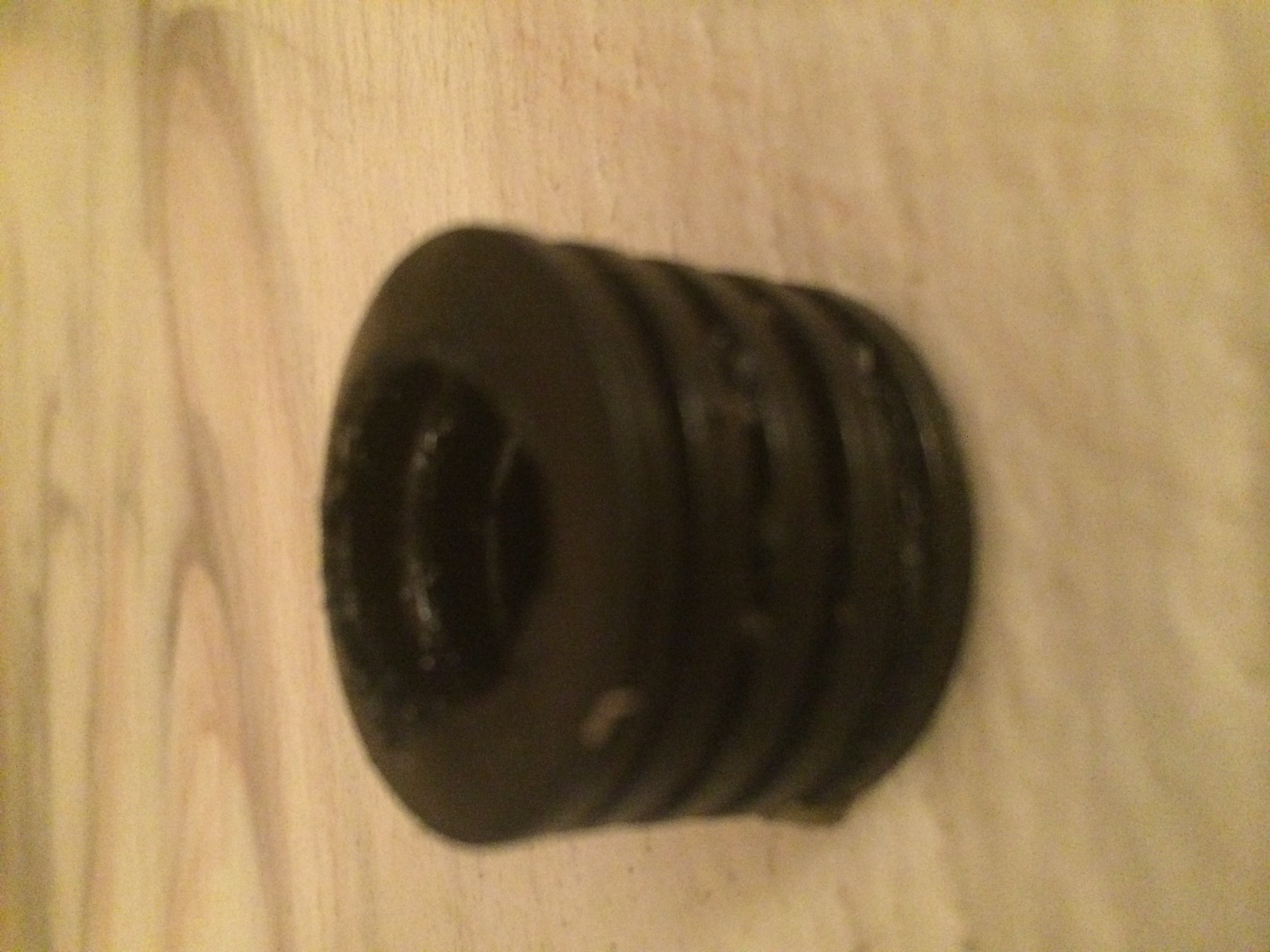

De kommer som en del, og ser ca slik ut;
Takk for input Pcp160 :)
Bildet ditt ser jeg hvodan nederste delen ser ut.
Bilen min har AVU Motor som sitter hos fleste golf, jeatta, (passat?)
Hva heter denne delen?
Takker:-)
Det er et veivhusventilasjonsrør på godt norsk...
(Andre vanlige navn er "Crankcase ventilation hose" / "crankcase breather hose", eller bare "oil breather")

Nå har jeg skjøtet med vann slange kobling. (Hozelock) Bar for å stoppe falskluft i systemet.
Få tak i ett nytt rør til uka. Fortsatt usikker på kobling nederste delen.
Octavia har bygd på samme teknikk som Golf. Som du kan se på bilde hvor SAIP sitter.
