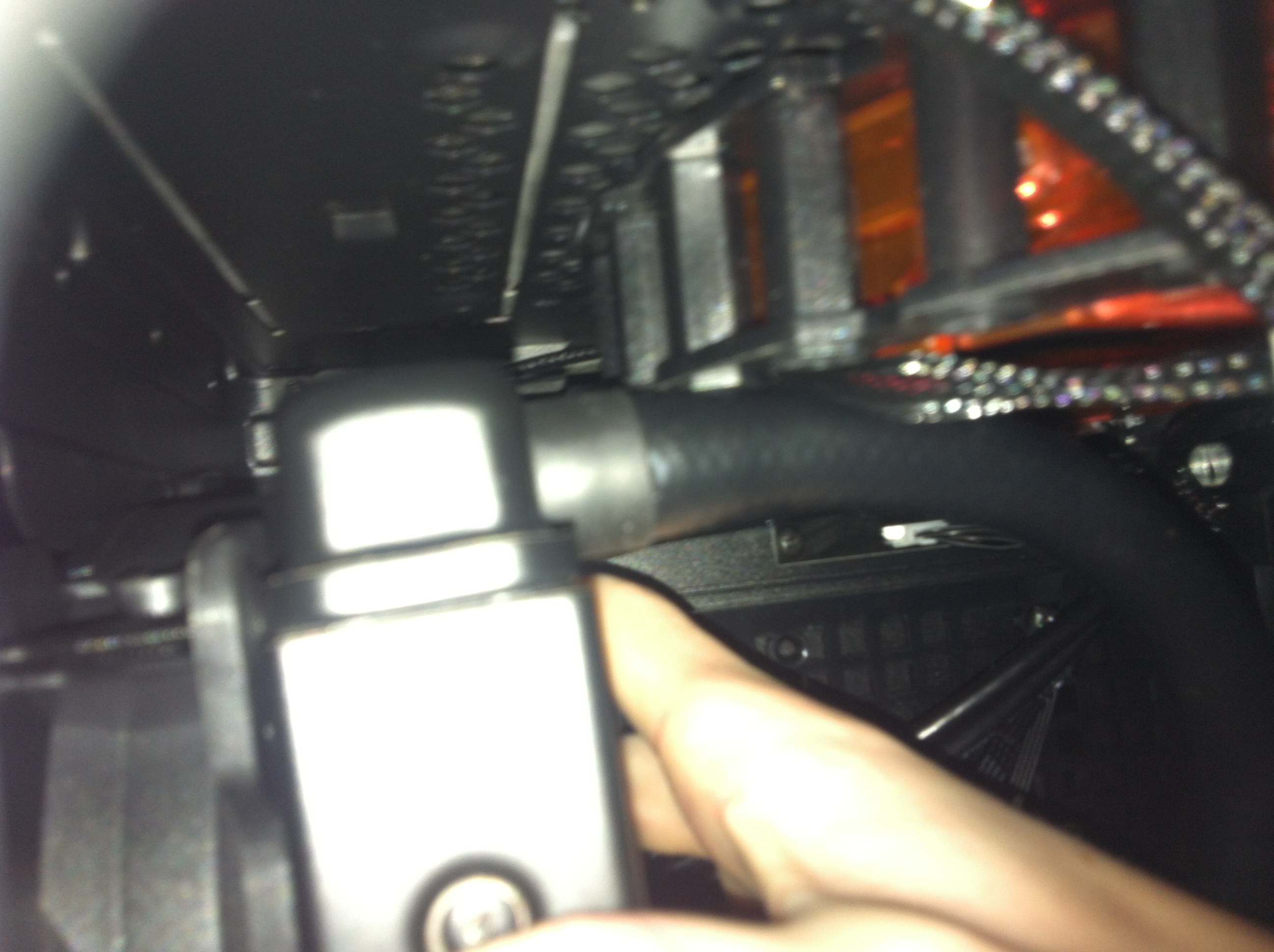

brukar2341 Skrevet 23. januar 2014 Forfatter Skrevet 23. januar 2014 Edit: hehe ja kjenner til hørselvern problematikken når viftene er i høygir xD Fant dette bildet Kan jo prøve å gjøre det samme, men jeg får ikke til å montere radiatoren den veien for det er ikke hull til det i toppen. Kan eventuelt bare hive min gamle Cooler Master 212 inn også. Hva sier du?
TheGaame Skrevet 23. januar 2014 Skrevet 23. januar 2014 Edit: hehe ja kjenner til hørselvern problematikken når viftene er i høygir xD Fant dette bildet Kan jo prøve å gjøre det samme, men jeg får ikke til å montere radiatoren den veien for det er ikke hull til det i toppen. Kan eventuelt bare hive min gamle Cooler Master 212 inn også. Hva sier du? dette klarer du enkelt steg 1) du tar av viftene og radiatoren steg2) du tar viftene oppå radiatoren, og tar skruene (di lange som monterer viftene til radiatoren) og trer dem fra topppen av kabinettet og inni kabinettet. så er det bare å skru fast det er meget enkelt 1

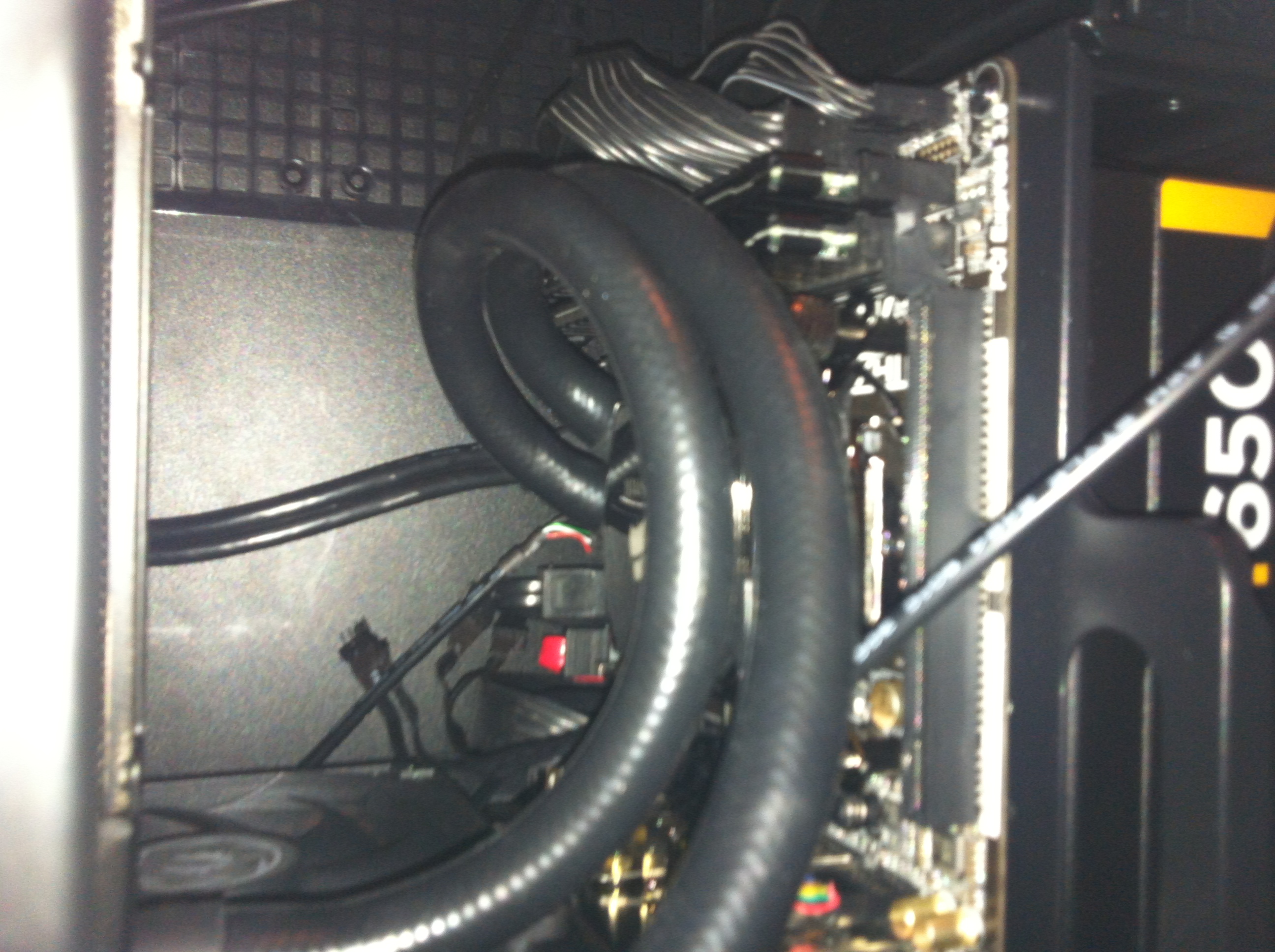

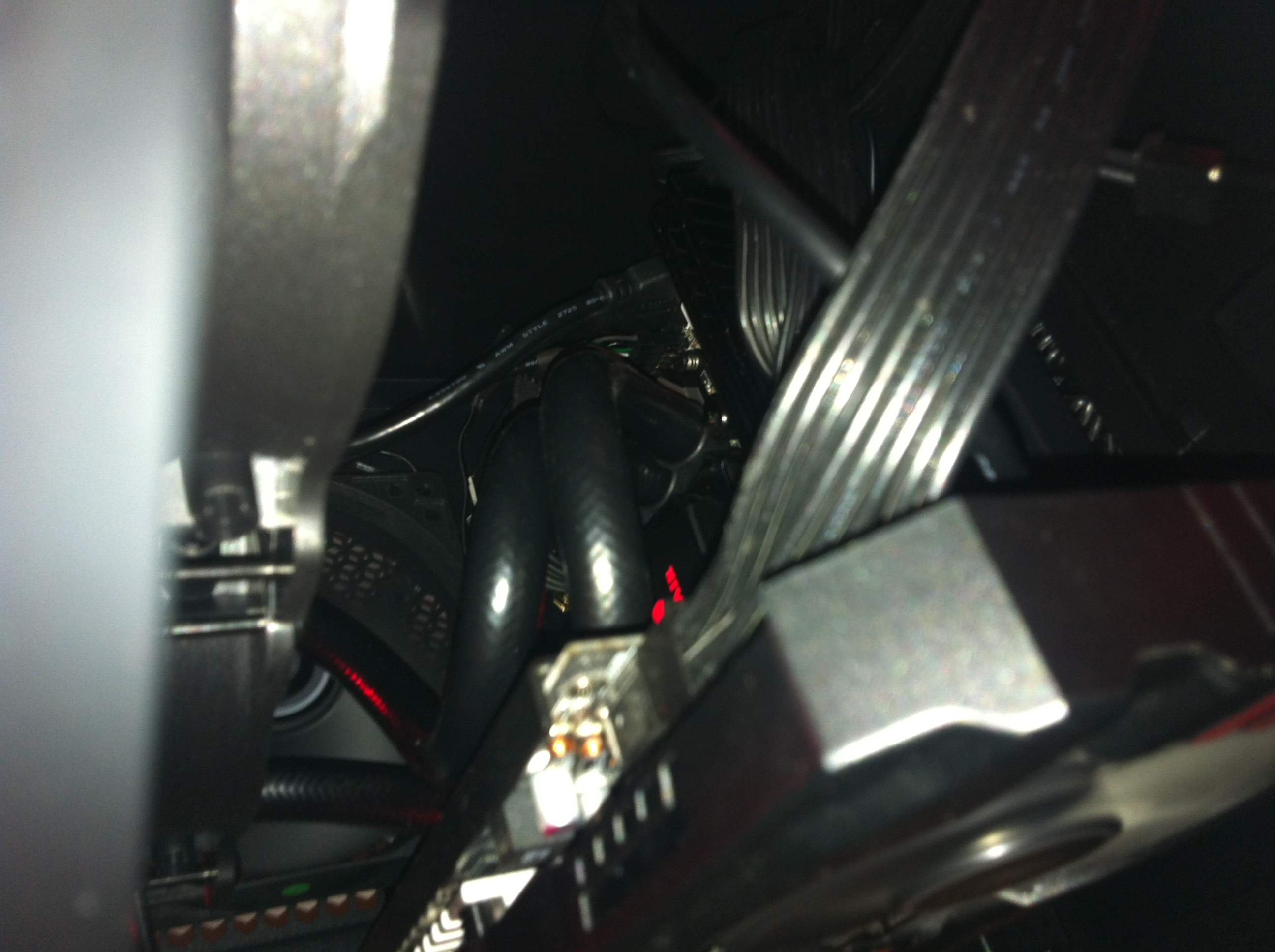

brukar2341 Skrevet 23. januar 2014 Forfatter Skrevet 23. januar 2014 (endret) :/ har et lite problem her, går ikke ann å montere radiatoren grunnet at tubene blir blokket av en bred 230mm vifte som står i fronten... Hvis jeg monterer den andre vei igjen, vil det blir enda mer krøll en del allerede er :/ EDIT:sånn vil det da bli Endret 23. januar 2014 av Sundvallen
TheGaame Skrevet 23. januar 2014 Skrevet 23. januar 2014 det funker vel fint når du har det slik som på andre bildet?
brukar2341 Skrevet 23. januar 2014 Forfatter Skrevet 23. januar 2014 det funker vel fint når du har det slik som på andre bildet? Så det går helt fint at kablene tubene vrenger seg slik? det er ingen spesielt klem på tuben uansett..
TheGaame Skrevet 23. januar 2014 Skrevet 23. januar 2014 (endret) det funker vel fint når du har det slik som på andre bildet? Så det går helt fint at kablene tubene vrenger seg slik? det er ingen spesielt klem på tuben uansett.. uten en "knekk" i 1 av tubene- så går det heilt fint fordelen med flexible slanger ;D ta en temp test nå da, idle og under load bruk prime95 til stresstest Endret 23. januar 2014 av TheGaame 1

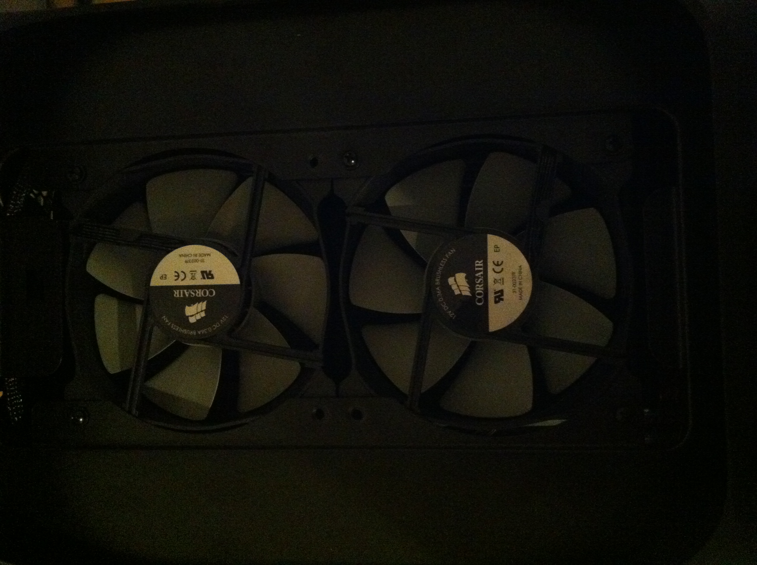

TheGaame Skrevet 23. januar 2014 Skrevet 23. januar 2014 neida dette fikser du . prøv med 1 vifte. 1 skru i et hjørne- og seff radiator ;D
brukar2341 Skrevet 23. januar 2014 Forfatter Skrevet 23. januar 2014 neida dette fikser du . prøv med 1 vifte. 1 skru i et hjørne- og seff radiator ;D Haha fikk det til, men jeg har montert de feil vei om jeg skal ha intake
TheGaame Skrevet 23. januar 2014 Skrevet 23. januar 2014 neida dette fikser du . prøv med 1 vifte. 1 skru i et hjørne- og seff radiator ;D Haha fikk det til, men jeg har montert de feil vei om jeg skal ha intake yep xD
brukar2341 Skrevet 23. januar 2014 Forfatter Skrevet 23. januar 2014 (endret) yep xD Fikk det til, men temperaturene er enda det samme ser det ut som.. Og under stress er den 54 grader etter Corsair Link Vannkjøling greiene.. Det gjør 0(!)Grader forskjell om jeg skrur opp viftene på radiatoren fra 500(quiet) til 2000(performance) EDIT:Kan jo ha noe med å si at prossessoren er 1,5 år gammelt, men 50 Grader er jo nesten like mye som jeg hadde med Cooler Master 212... Merker også at H100i Er dobbelt så kald som prossessor, H100i er nå 30, mens CPU 60, dette er etter en halvtime med stress test.. (dårlig kjølepasta eller connection mellom CPU og H100i?) Endret 23. januar 2014 av Sundvallen
