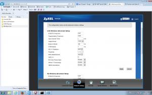

I Zyxelen:
802.11 Protection = OFF
RIFS Advertisement = ON
RX Chain Power Save = OFF
OBSS Coexistence = OFF

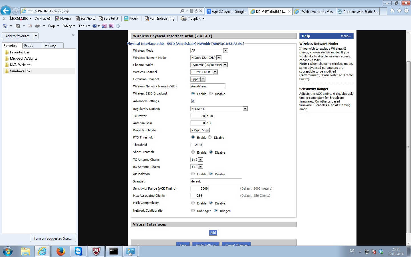

I TP:
Short Preamable = Short
Sensitivity Range (ACK Timing) = 0
Prøv å endre til disse verdiene og se om det blir bedre da...

Legg ut screenshots av LAN og WIFI sidene til både Z og TP...
