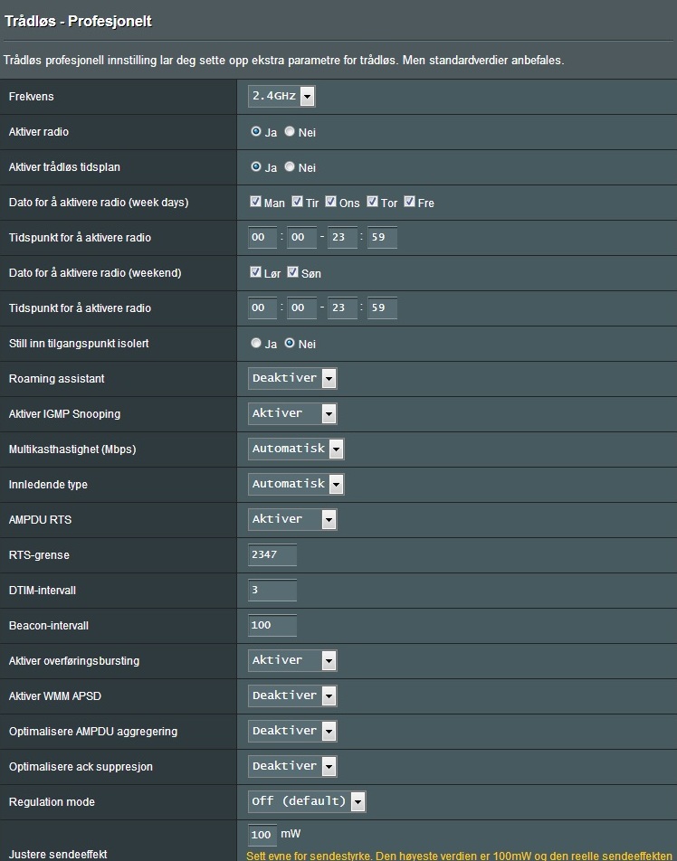

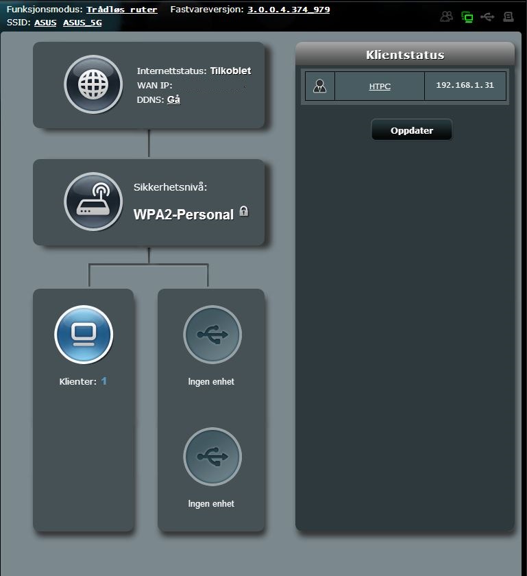

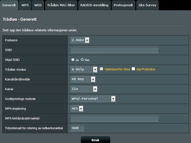

ChrisCo Skrevet 8. januar 2014 Skrevet 8. januar 2014 Med forstyrrelser, så tenkte jeg mere på andre trådløse nettverk i området.. Ang hjemmesentralen, er den bridget? Dette er mine settings... Og de funker som fjell! Kopier disse, og å se om det hjelper...

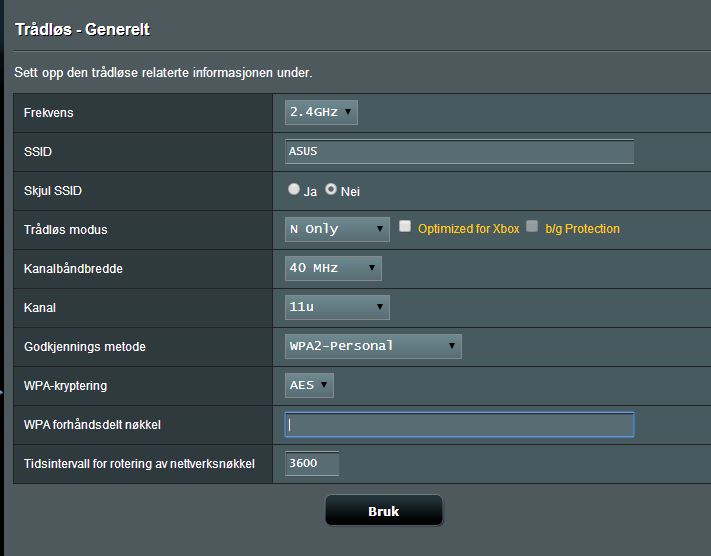

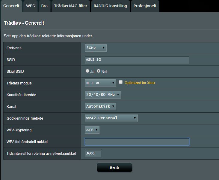

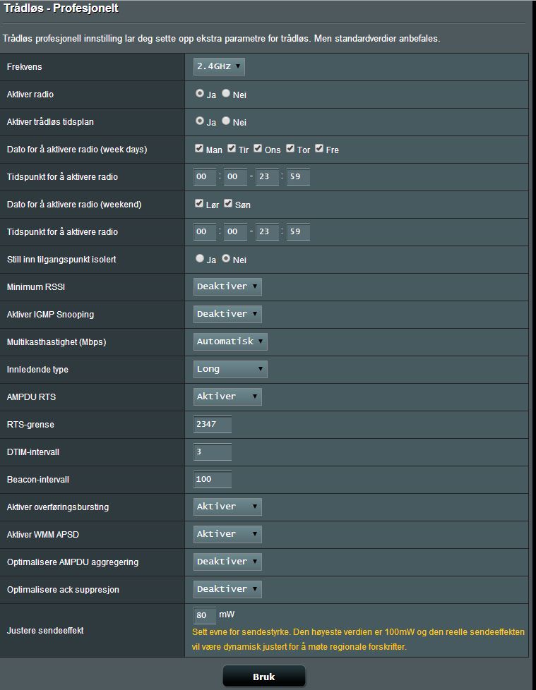

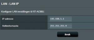

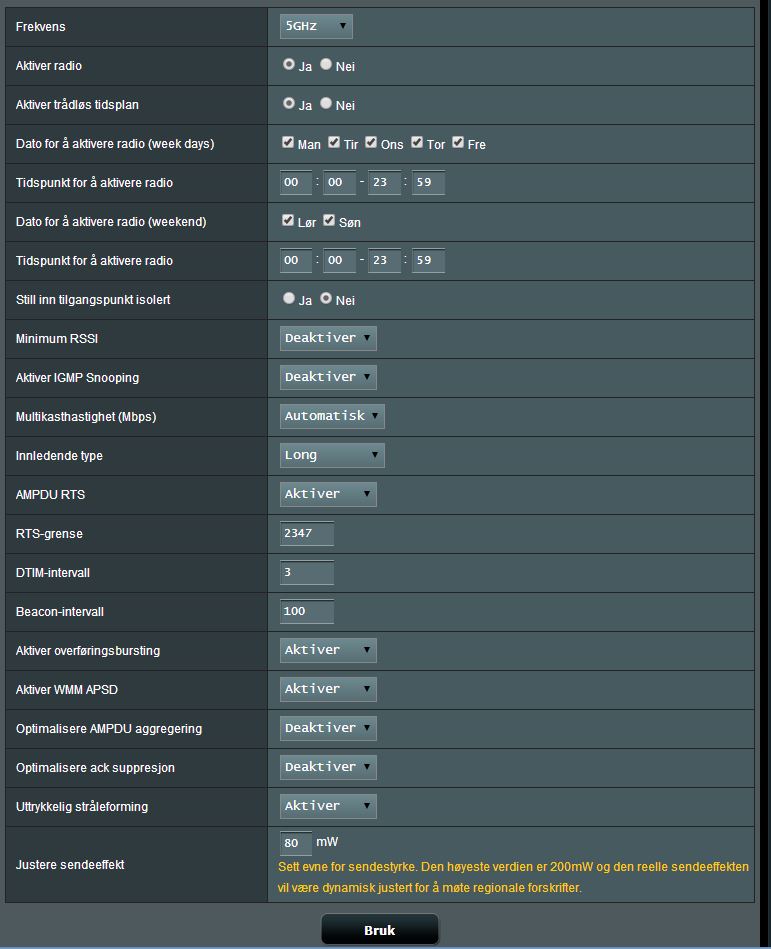

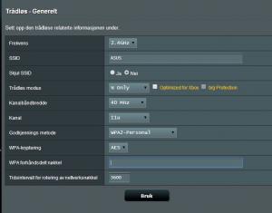

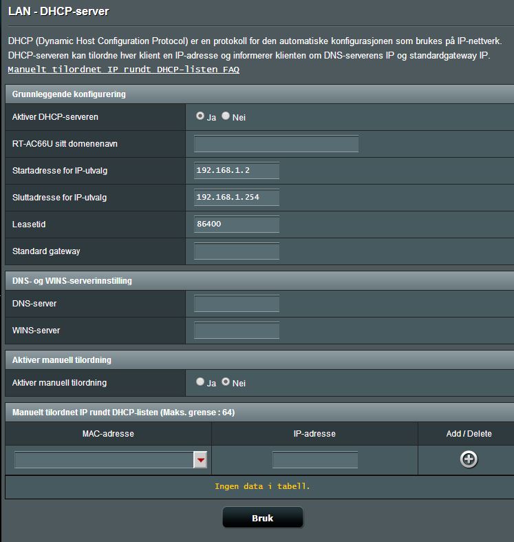

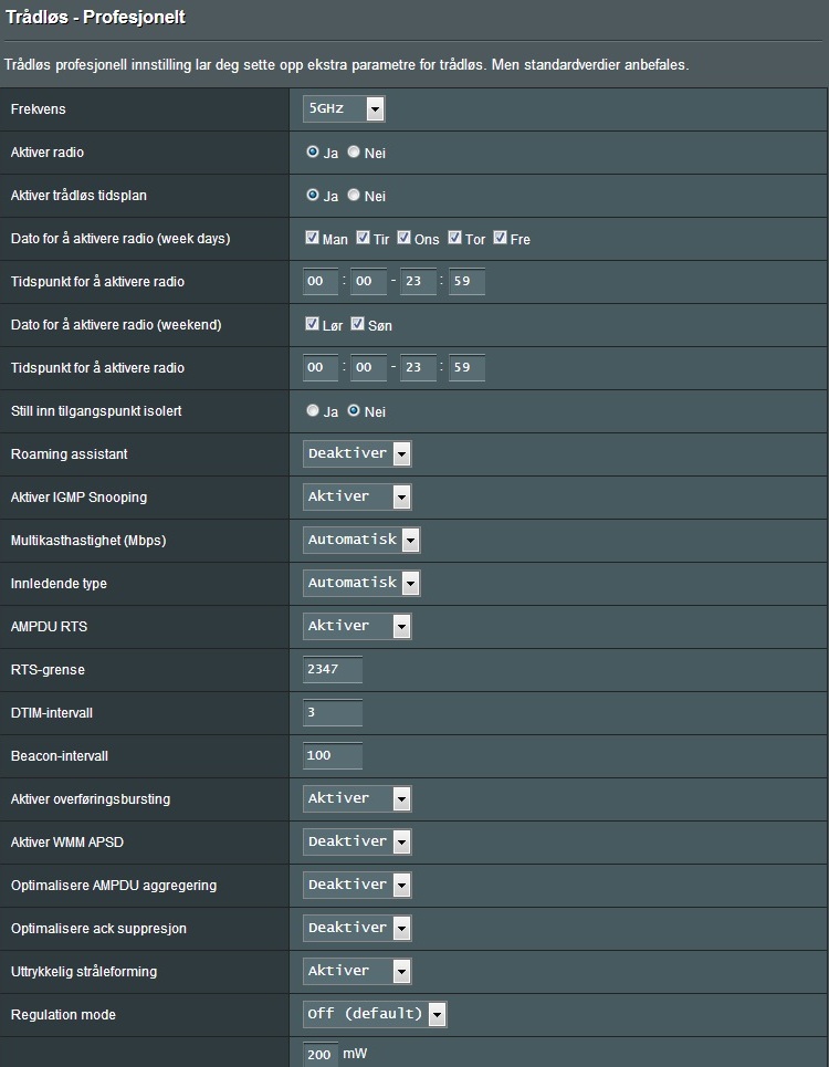

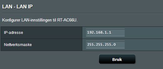

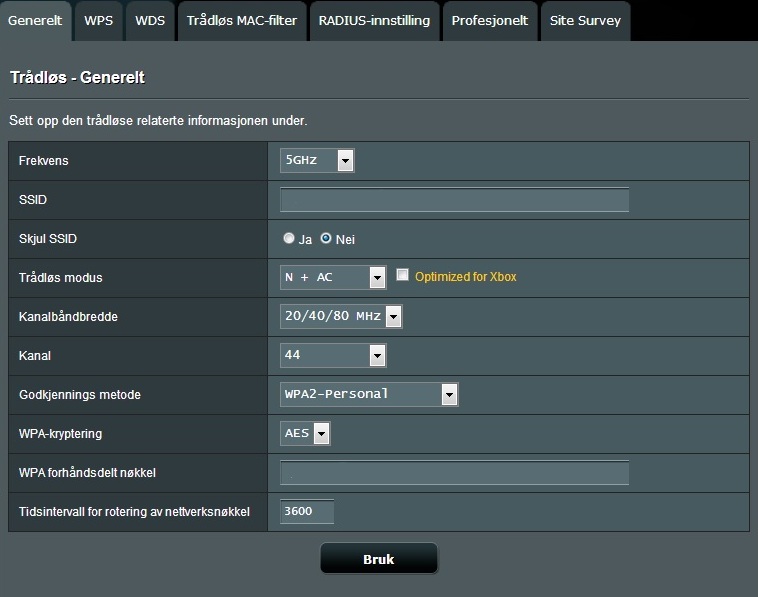

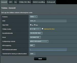

Shelke88 Skrevet 8. januar 2014 Forfatter Skrevet 8. januar 2014 (endret) Her har dere noen bilder av diverse Endret 8. januar 2014 av Shelke88
ChrisCo Skrevet 8. januar 2014 Skrevet 8. januar 2014 (endret) Vil nok ikke hjelpe, men sett Innledende type til Automatisk og deaktiver WWM APSD... Du kan godt legge ut loggen til routeren også, just for the heck of ut... Mulig det står noe der om årsaken.... EDIT: Siden du har fjernet WAN IP'en, hva begynner den på? Endret 8. januar 2014 av _Christian_N
