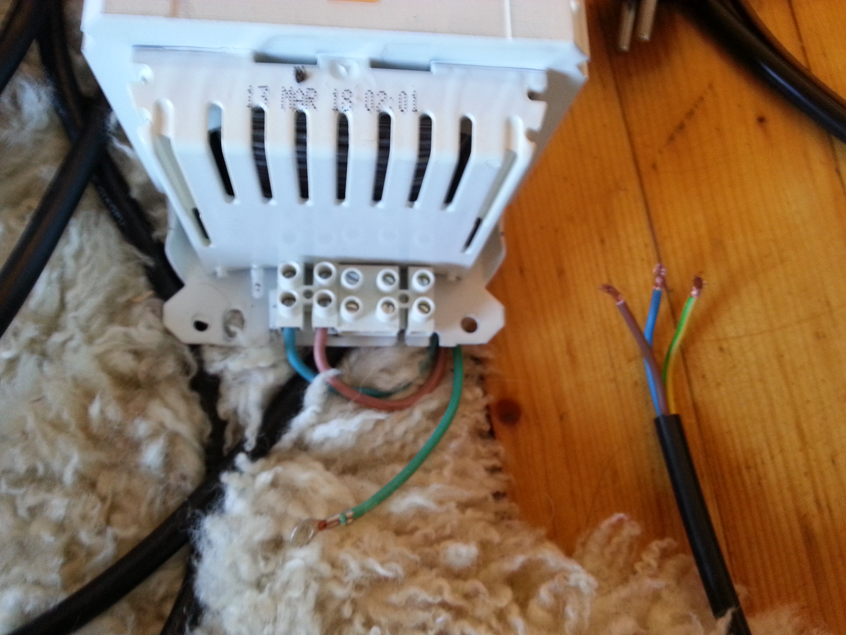

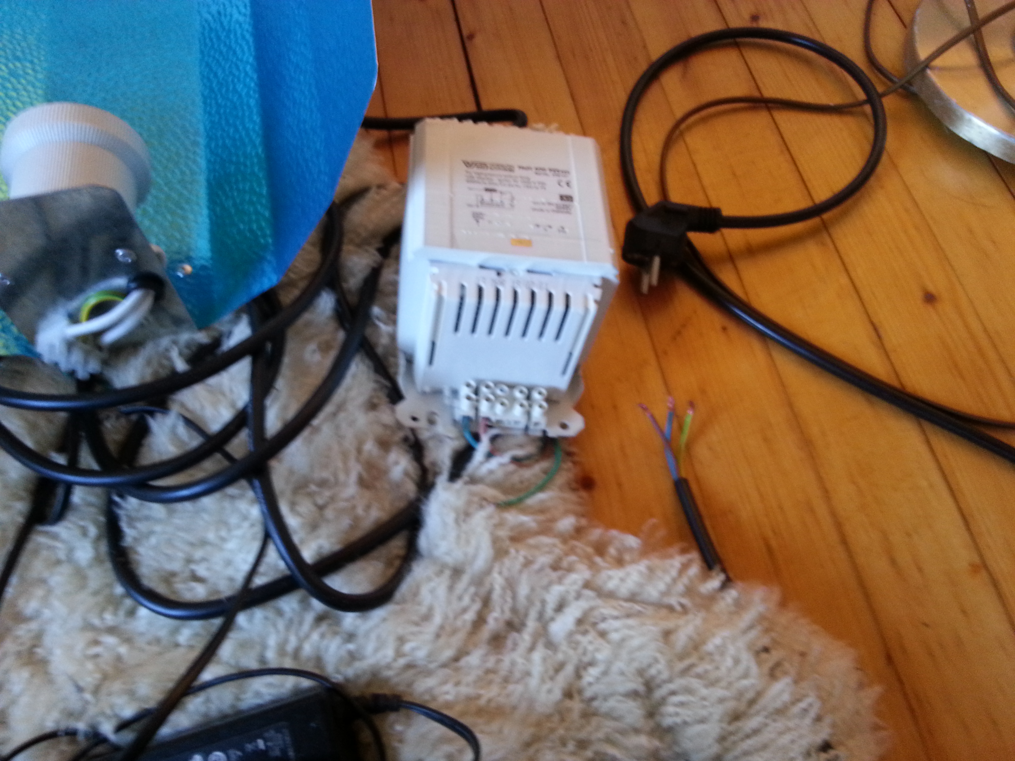

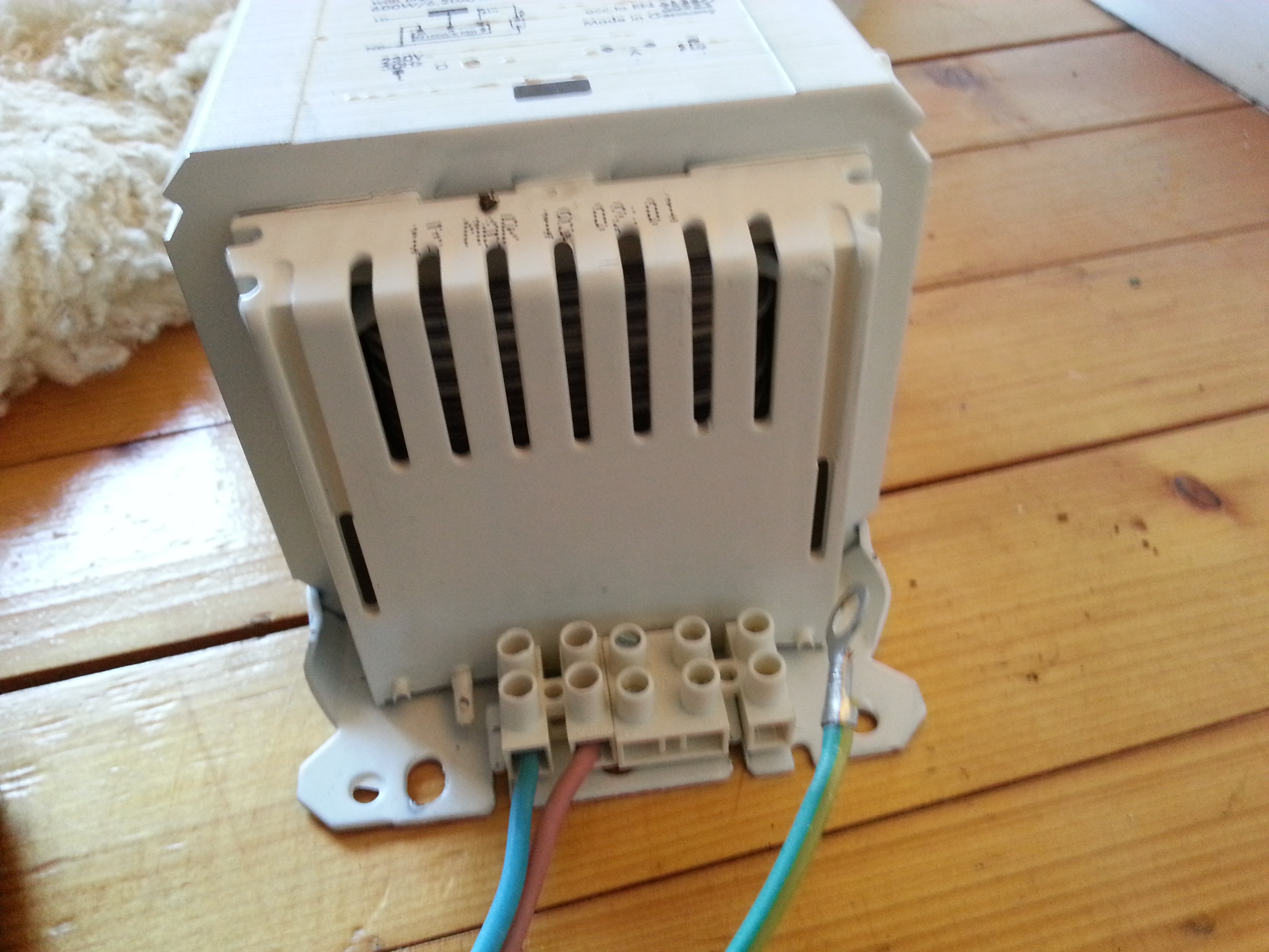

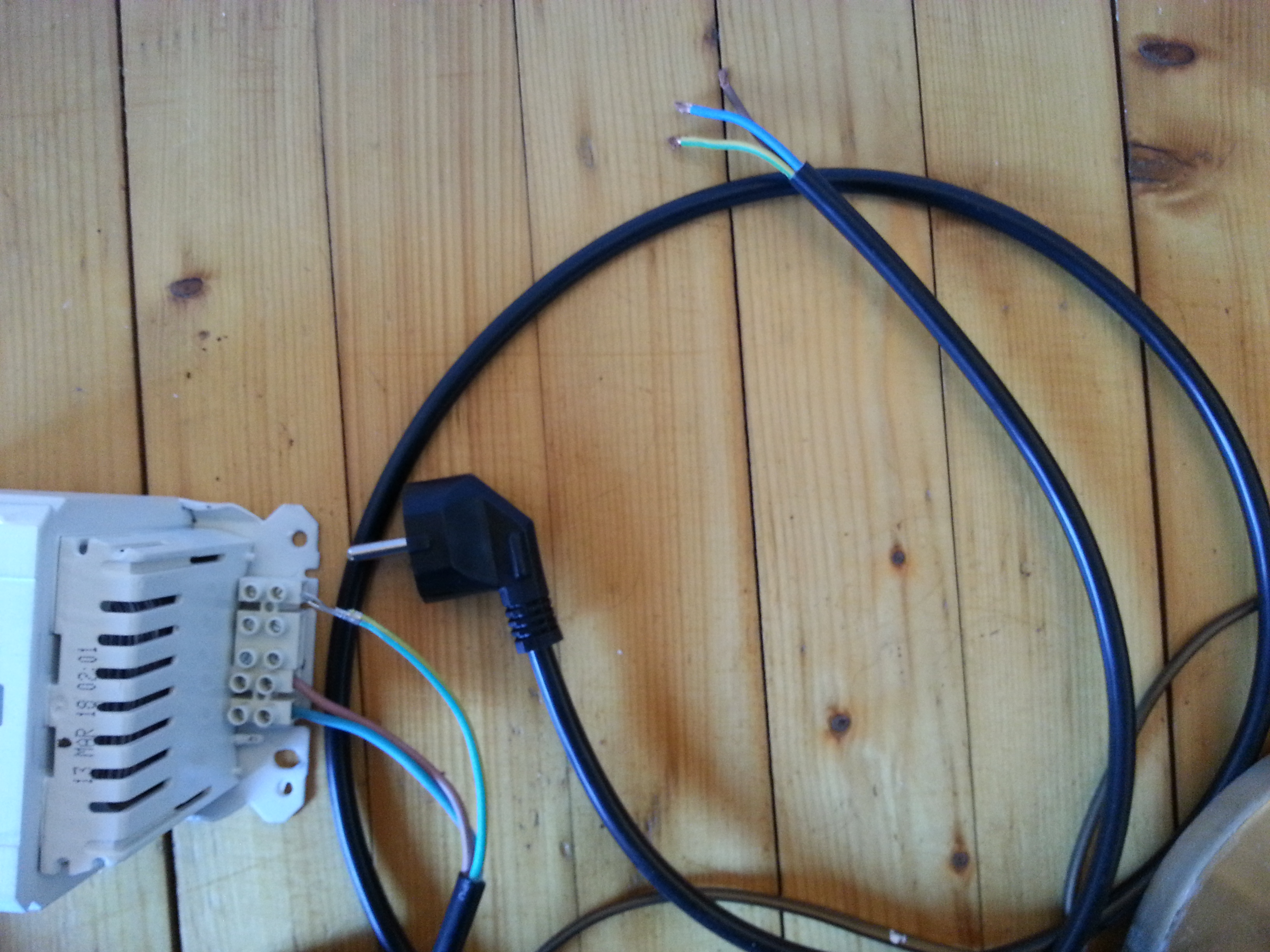

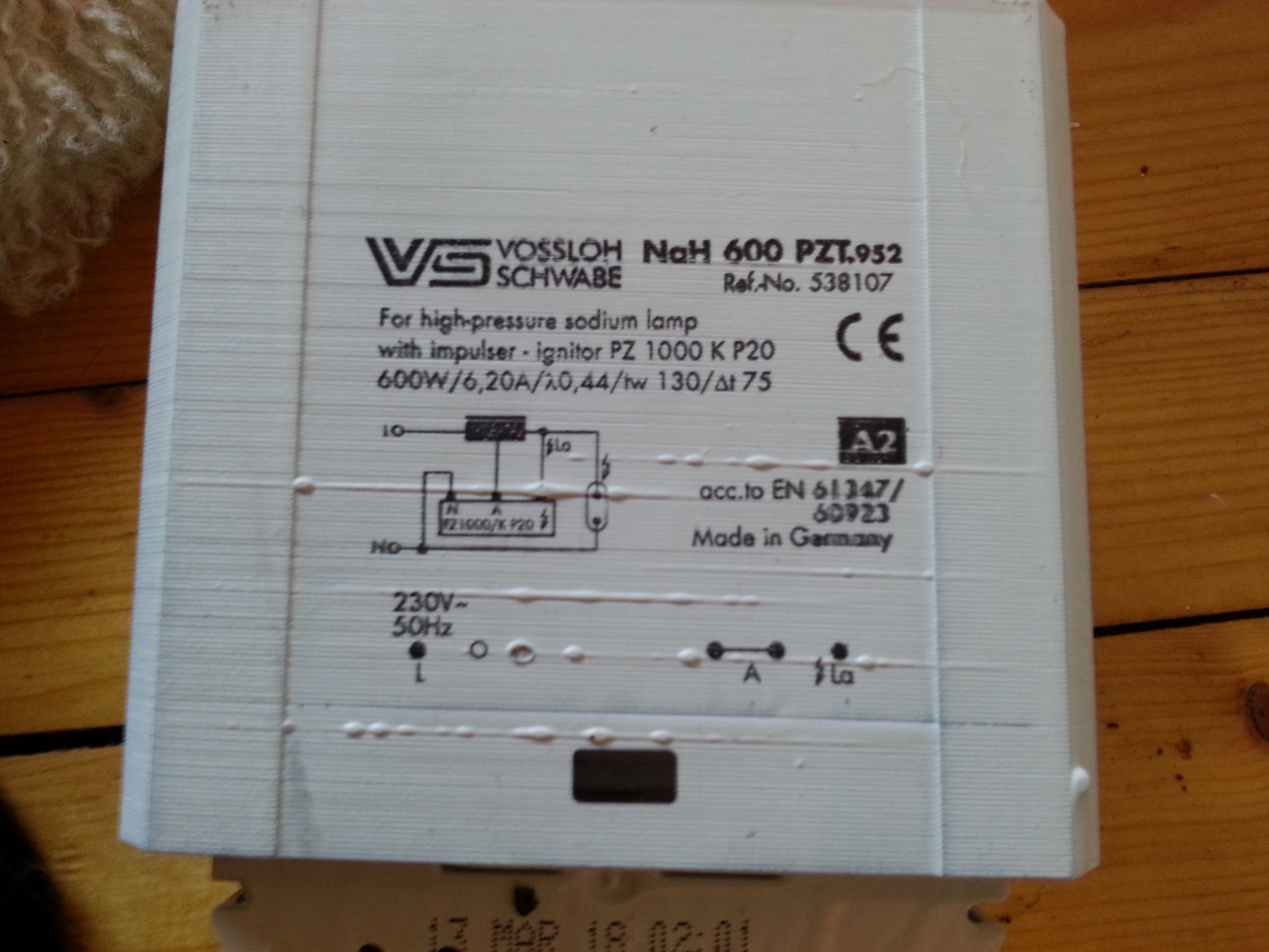

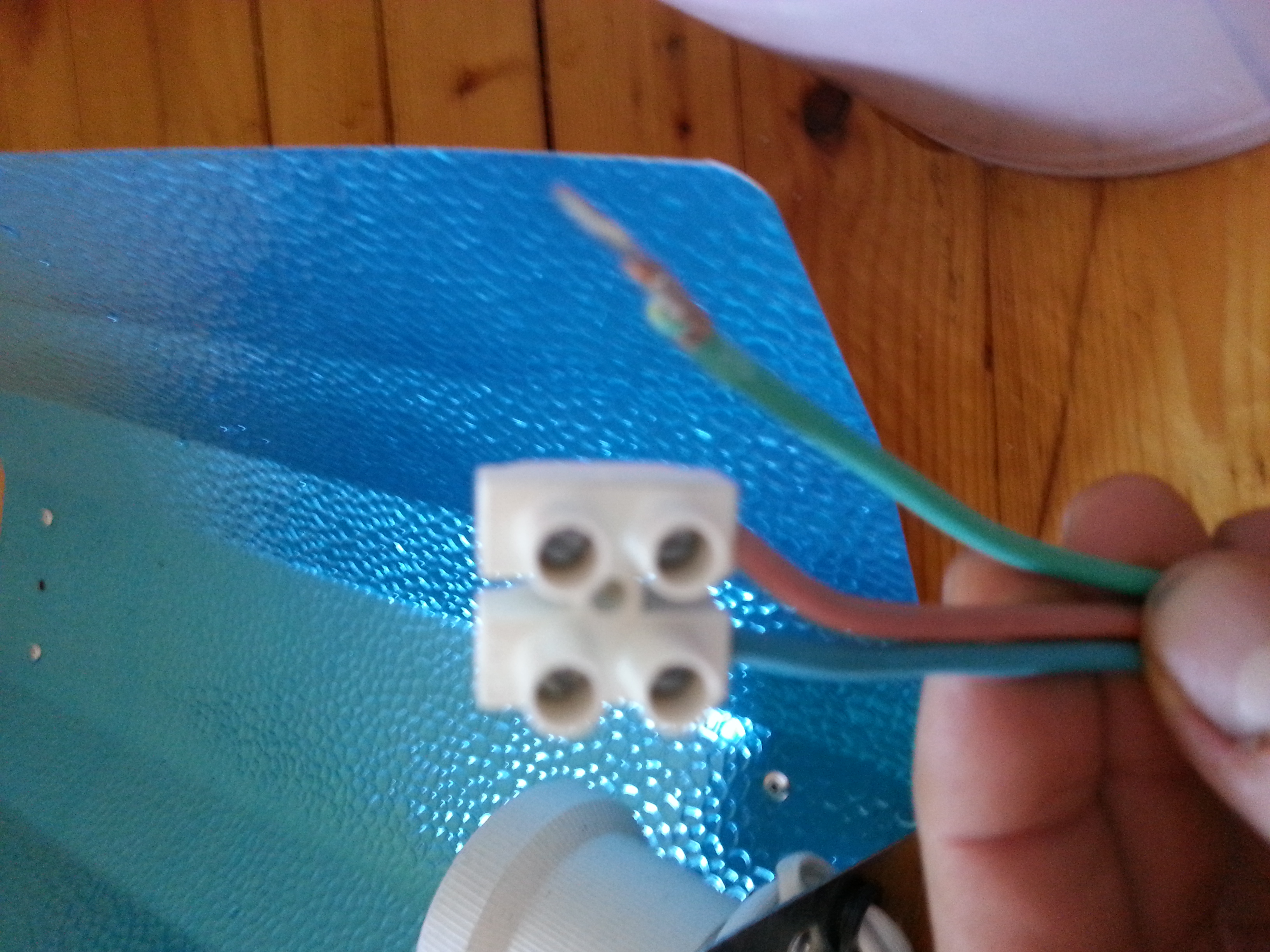

di1litenfisk Skrevet 4. januar 2014 Skrevet 4. januar 2014 Hei! Jeg bestillte en pakke med pære og ballast som ikke var koblet sammen på forhånd, noe som passer ganske dårlig iom jeg ikke klarer å starte den :/ Hvis noen kan ta en kjapp titt på bildene og gi meg en pekepinn i riktig retning så hadde jeg blitt veldig glad https://dumpyourphot...lbum/wavWHABIZ2 https://dumpyourphot...lbum/5uhS34hkpN

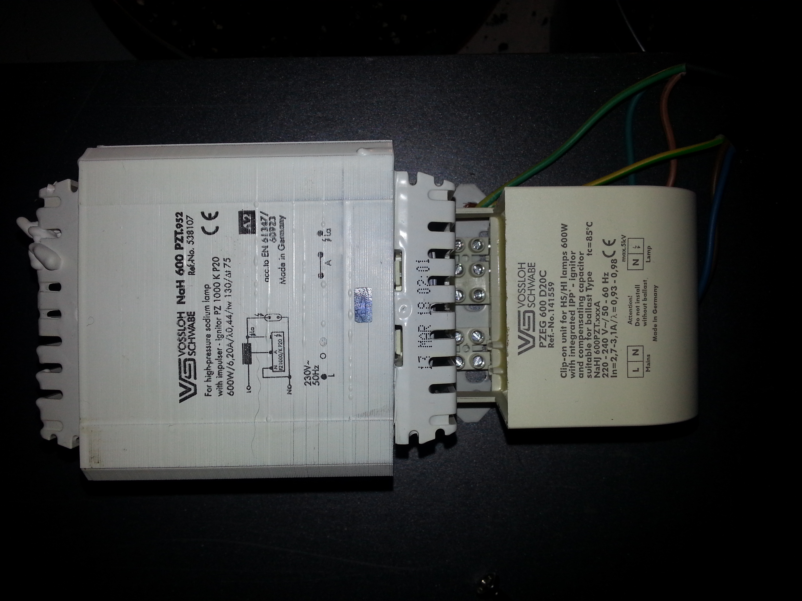

Hårek Skrevet 4. januar 2014 Skrevet 4. januar 2014 Det første bildet viser ballasten som er koblet sammen med en "clip-on unit". Så ser det ut som du har koblet disse fra hverandre - hvorfor det? Den clip-on saken har tegnet på tilkoblingspunkter for "Mains" og "Lamp". Da er det jo enkelt nok, to ledere til støpsel, og to ledere til lampe. Den tredje lederen på stikkontakt og lampe er gul og/eller grønn, dette er jord. Disse bør kobles sammen.

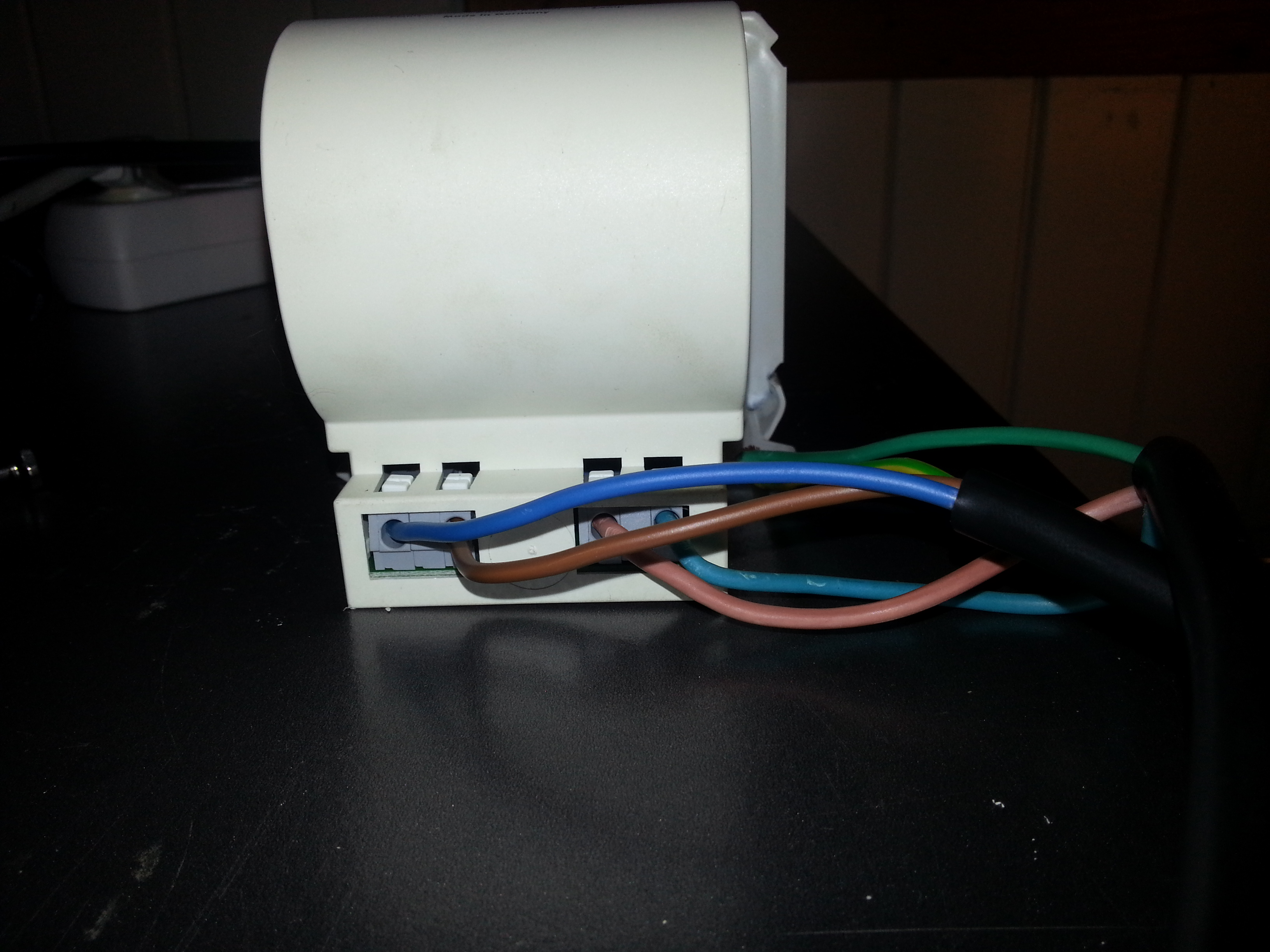

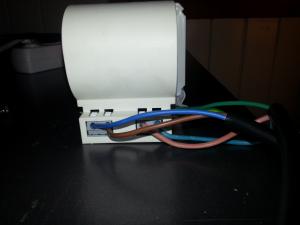

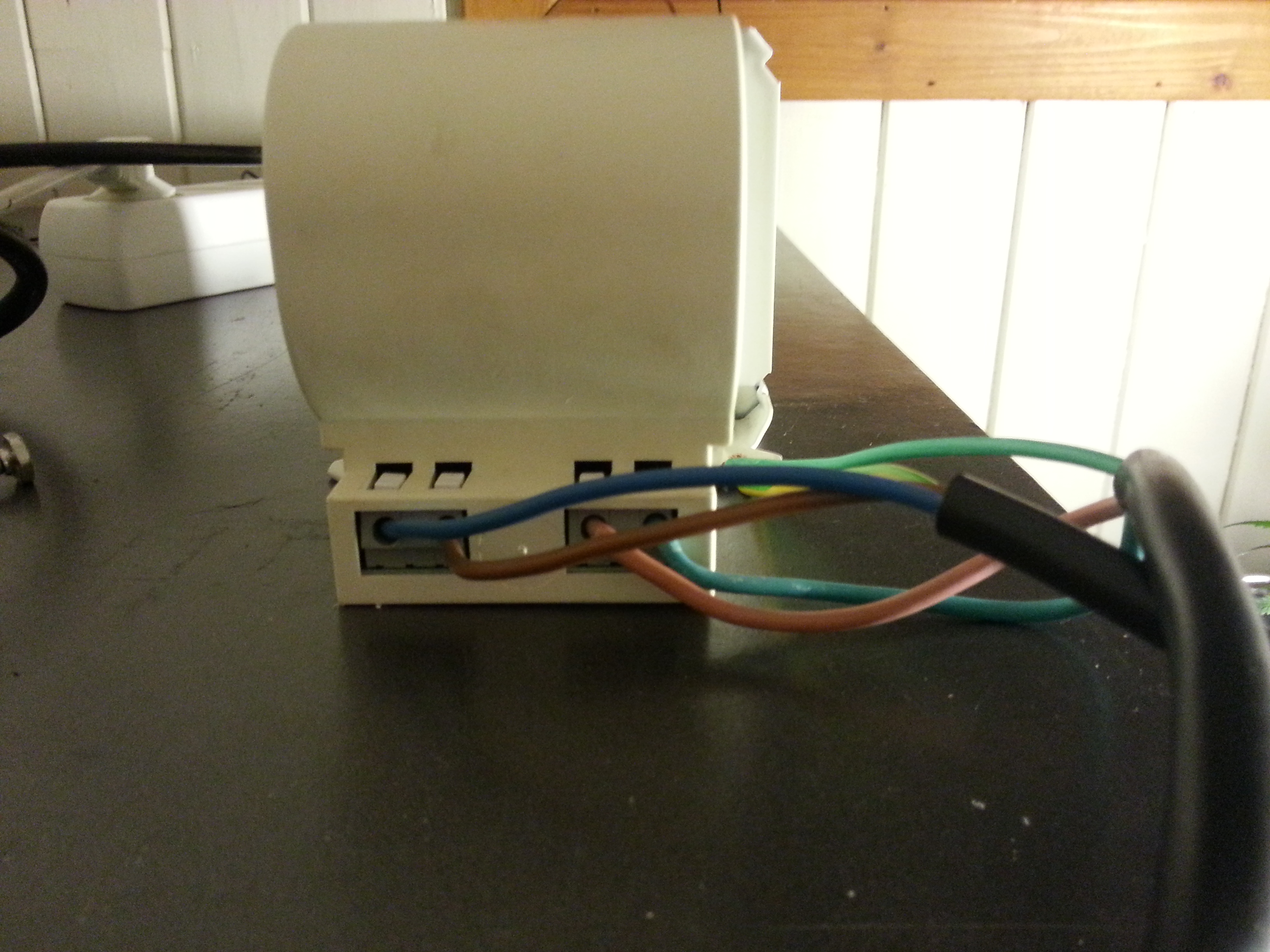

di1litenfisk Skrevet 4. januar 2014 Forfatter Skrevet 4. januar 2014 Slik jeg har koblet det nå er slik som på de tre øverste bildene. La bare ut litt flere bilder i tilfelle det kunne kaste lys over saken. (ghawd, pun NOT intended) Slik det står er det altså slik som du sa Hårek. Jordledningene har jeg plassert på høyre side av ballasten slik som man ser på det første bilde hvis man zoomer inn. Har ikke jordede stikkontakter om det har noe å si. Kan det være pæra som har gått? De første par gangene jeg prøvde å skru på lampa så gikk strømmen. Da hadde jeg koblet feil i alle fall..
di1litenfisk Skrevet 4. januar 2014 Forfatter Skrevet 4. januar 2014 Hva med lampa, er den på 230 Volt? Det er den.
Hårek Skrevet 4. januar 2014 Skrevet 4. januar 2014 Hvis du har koblet strøm på lampa uten ballast så tåler den nok ikke det.
di1litenfisk Skrevet 4. januar 2014 Forfatter Skrevet 4. januar 2014 Hvis du har koblet strøm på lampa uten ballast så tåler den nok ikke det. Jeg koblet det igjennom ballasten, men brukte ikke clip on saken da.. Og den ene gangen pæren startet var en stund etter det
Hårek Skrevet 4. januar 2014 Skrevet 4. januar 2014 Da du hadde koblet slik at strømmen gikk så er det vel flere muligheter for at noe er ødelagt. Har lite erfaring med slike lamper, og ingen kunnskap om denne typen som har tenner (ignitor). Det er kanskje ikke lurt å begynne å måle spenninger heller, ser ut som det kan være opp til 5000 Volt fra tenneren. Men det er antagelig andre her som har denne kunnskapen, du får vente på innspill.
di1litenfisk Skrevet 4. januar 2014 Forfatter Skrevet 4. januar 2014 Takk for hjelpen uansett Hårek, jeg avventer inspill fra andre kunnskapsrike personer Jeg har nå prøvd en ny pære og det skjer fortsatt ingenting. Jeg hører en veldig lav summelyd fra ballasten så den får strøm i alle fall..
